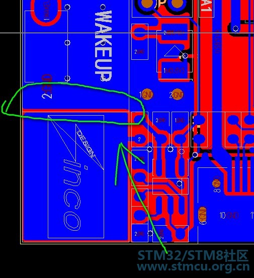

年底公司比较忙,所以这个开发板有些没注意到的地方:
% y  ?  m" x8 v; [/ O( ~& D# G; H8 D4 P4 C
; D/ Z6 K( s0 `, `1 X3 z! |+ K5 o1下图这个触摸键的PAD边与地不记得做避空铜,靠得有点近,下面的地还不是太影响(以前做过)
* @5 O; ^( c: a4 d( o2 B 2018-11-30_234237.jpg . H1 p9 c! a" @2 P- A

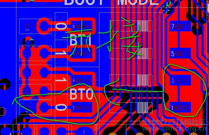

2.连接KEIL试了一下,发现FLASH读不到,我想可能是这个位开关还没焊的原因,焊了在试下,BOOT0没下拉是不是就不能调试呢????' t- u2 G0 u# y& P+ a1 N* ?1 i

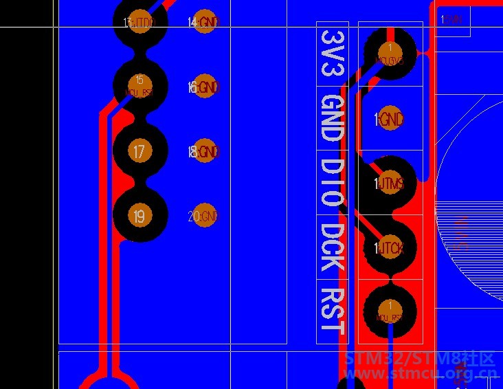

/ U9 r" ?: R5 N1 P: D3.这个SWD和NUCLEO板上的少了SWO,我只引了5个脚出来,理论上来说不影响' d" B# U2 O( C" b
2018-11-30_234519.jpg ; [8 r, O+ z/ t( o

BOOT0没有接地,代码无法下载到FLASH的。
五哥1 回答时间:2018-12-2 05:24:58
没看懂问题,SWD只要三个脚就好了,调试和BOOT0下拉没有关系。但是正常运行程序时,BOOT0应当下拉10K电阻到地。

; X, a: j9 n# b% P& z/ u0 v谢谢五哥回答,我那边调试没连接上,还以为是B0下拉问题
sincomaster 回答时间:2018-12-3 11:18:43
wenyangzeng 发表于 2018-12-1 07:218 p: _# [8 ^: j: D  c  Q) I3 E

谢谢,我只是调试发现连接不上STLINK,我再试下* U7 w! l6 S3 v+ N% E+ Z# ?

! u# _9 M3 `+ M) B同感
