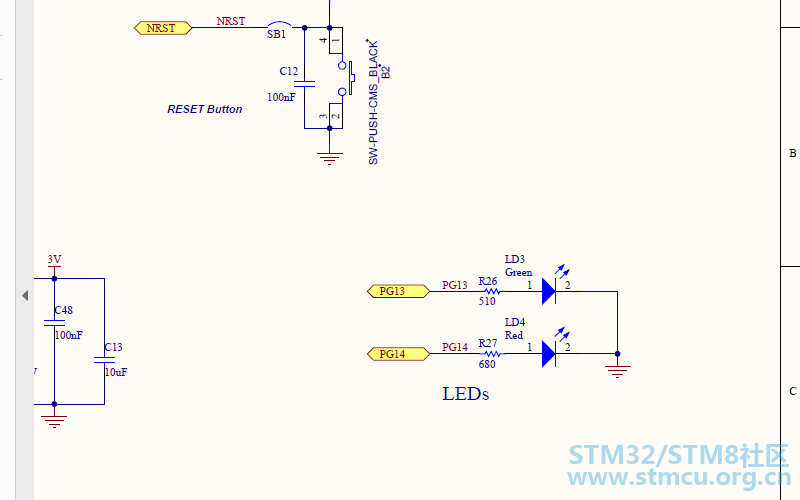

    STM32F429I-DISCO关于LED部分的电路图:
* K- I+ m8 W3 V5 E9 I/ n
% T) d8 {- H+ ?8 D$ H/ i- h
. p. G4 R1 ?2 l" r1 y; N
! {) s9 A; L+ F7 z8 s

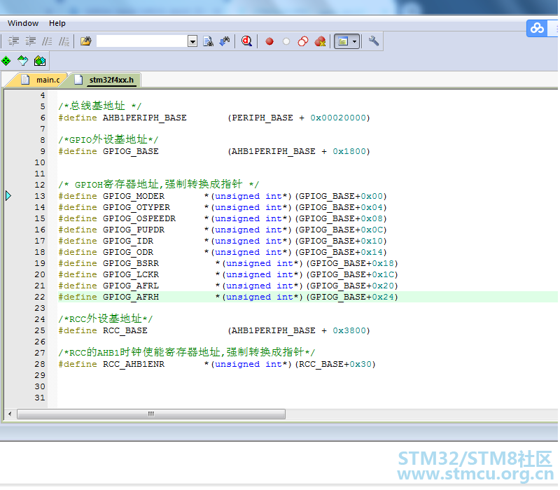

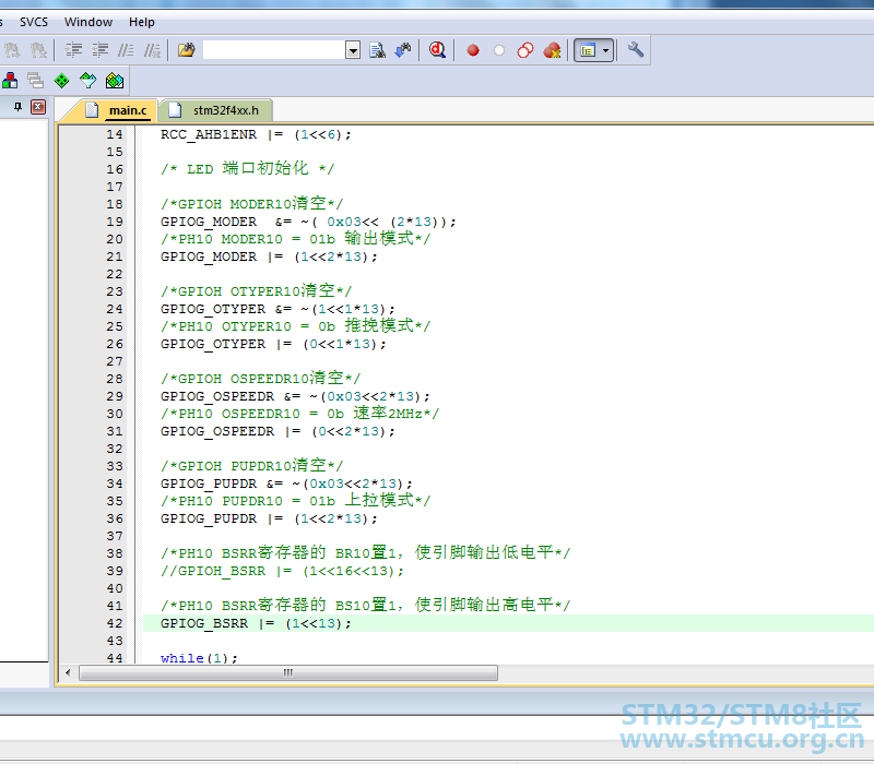

    使用了书中第6章配套的源码,根据STM32F429I-DISCO修改。
3 k# v6 M2 {# L9 m# y# k    原代码使用PH10控制,低电平点亮LED。
6 S: F; q' [/ {    STM32F429I-DISCO中使用PG13高电平点亮LED。
  l  E$ ?' n1 m+ P. Z: ^2 i4 f& i# ?% A1 e( y4 o" @3 s. P2 b( \1 h) V; I! S
    修改stm32f4xx.h:: S- `9 d9 B7 u; x
/ Q  Z  T3 j/ _4 Z; D, A
/ X5 @9 v( f, K5 H- n0 r+ U4 a/ ^    修改main.c:8 C/ K0 T9 i, H
' c" P8 p0 D! V0 o

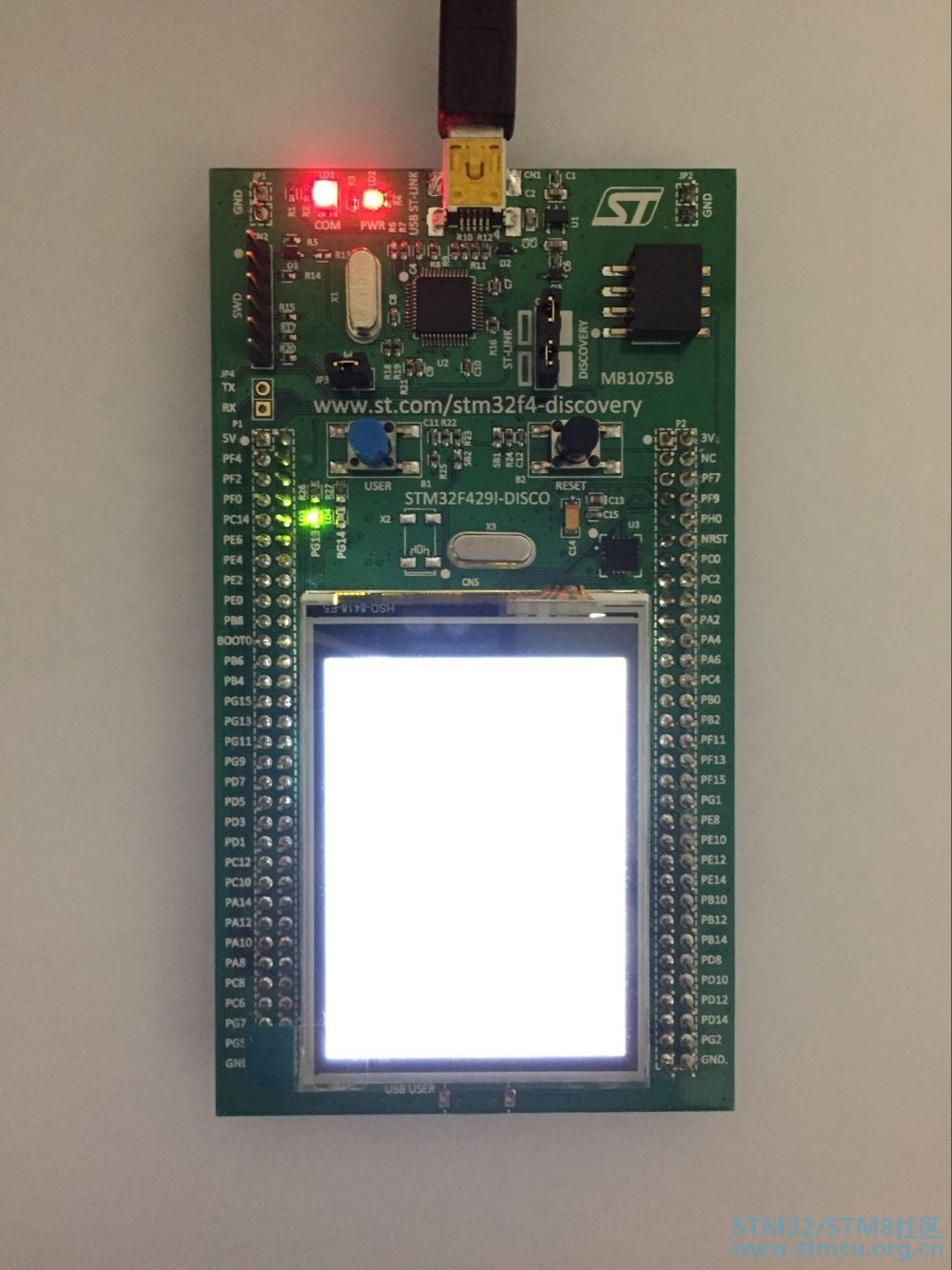

9 J" Z& \$ X$ F( T# S$ v3 K. `    编译,下载程序,成功点亮LED(PG13绿色):. k& O1 C9 X1 u
