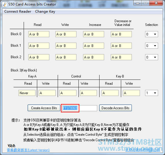

我验证完秘钥之后想读完数据再修改控制块的秘钥B是不是不行,为什么控制块还是没变

只要你在操作之前的控制位是整个扇区的4个块都是可读可写的,那么肯定可以一次性修改完。
这是使用A密钥的情况。
如果要使用B密钥,需要先修改控制字,那么请自行百度。
