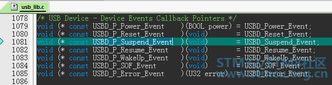

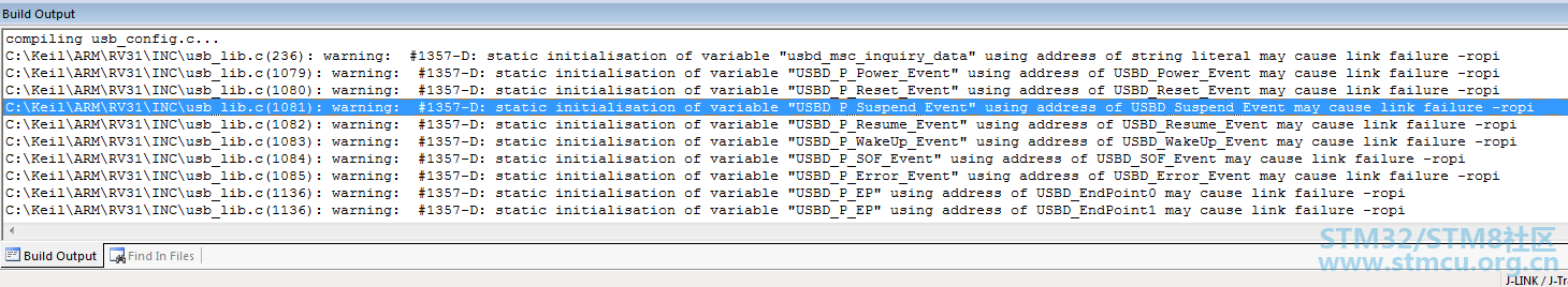

C:\Keil\ARM\RV31\INC\usb_lib.c(1081):
warning:  #1357-D: static initialisation of variable "USBD_P_Suspend_Event" using address of USBD_Suspend_Event may cause link failure -ropi
印象中以前用51单片机的时候 keil c51中静态变量的初始化是由INIT.A51这个文件完成的,而编译 STM32 也出现了这个问题,这个警告应该是可以关闭的吧?
虽然程序运行起来没有问题,但是打印了太多这样的静态变量初始化警告。

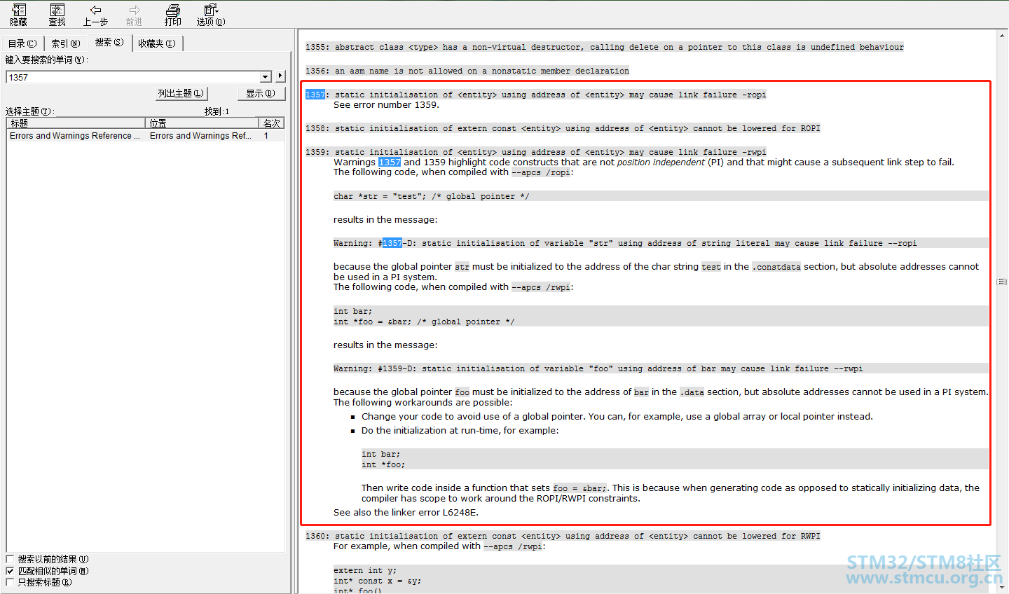

帮助文档里有报警告的说明,至于怎样避免这个问题,最后一段也有讲,希望能帮到你

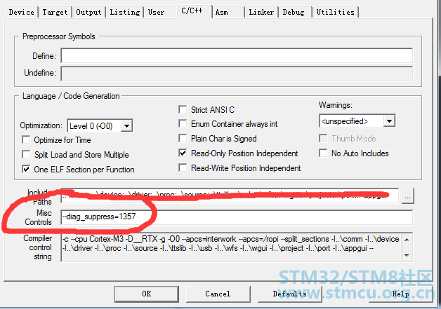

感谢回复,验证过了,这个警告是可以忽略的,所以直接屏蔽了
