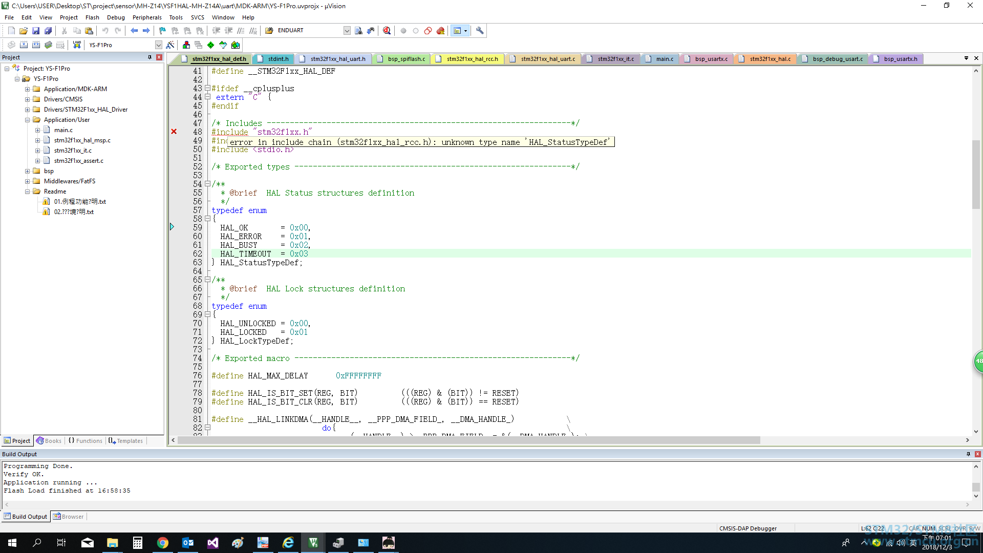

小弟最近 剛學習使用 HAL 庫 , 因此拿了 硬石 sample code (YSF1_HAL-121. MH-Z14A二氧化碳传感器模块 ), 當作練習
但出現附圖上面的錯誤 ?  不知道有哪位大神可以指導一下 , 謝謝

sincomaster 回答时间:2018-12-4 09:01:26
头文件有问题使有些函数未定义是不是路径没设置好啊

zhao.zhao 回答时间:2018-12-4 09:04:12
头文件#include "stm32f1xx.h"是用标准库编程时用的,
现在要改成#include "stm32f1xx_hal.h"

jeffhe1 回答时间:2018-12-4 09:13:46
现在要改成#include "stm32f1xx_hal.h" ...
sample code 是硬石的 , 都沒修改過 , 是硬石 complier 沒注意到這個問題 ?
那它 應該也沒辦法被正確執行吧 ?

shakencity 回答时间:2018-12-4 10:58:43
错误的那个×已经提示你调用库文件选错头文件的,那是标准库,现在是HAL库,至于其他配置你都要调用正确的库文件才行,工程配置最好也看一下哦

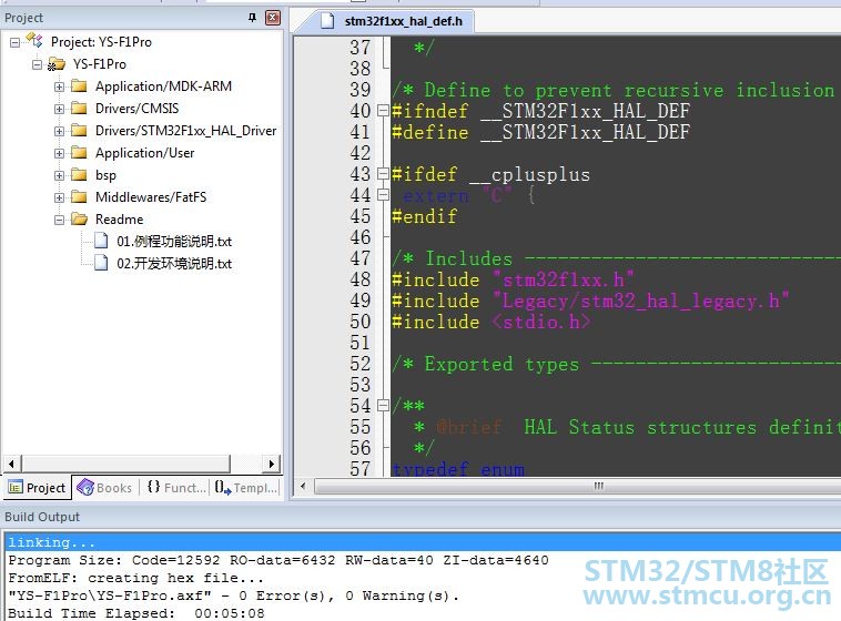

电子星辰 回答时间:2018-12-4 13:10:57
我编译出来没有问题呀?
是不是你的工程设置有什么问题?

jeffhe1 回答时间:2018-12-4 16:12:12
這是我 complier 後的圖 , 還是哪裡可以看工程環境沒架好 ?
complier
complier
