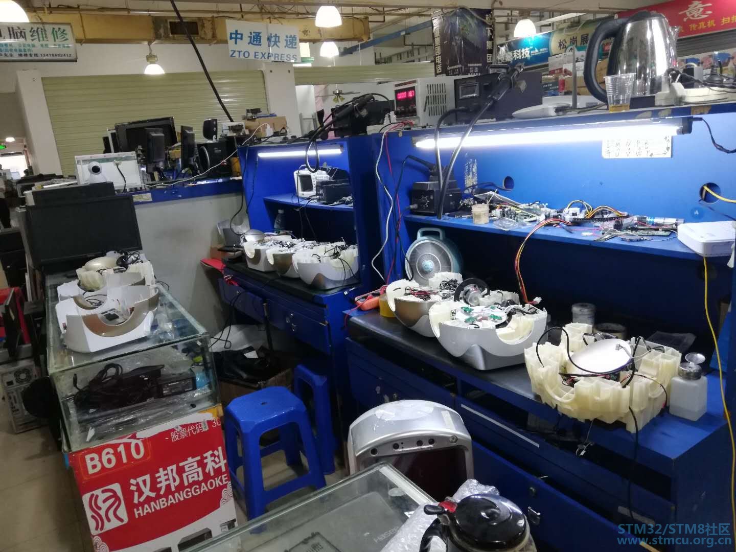

1.我是修平台机器人的,一年前厂家倒闭就买不到原厂带程序的smt32F207IG的芯片供日常维修。请问,能备份原机SMT32F207IG里的程序出来下载到新的SMT32F207IG的芯片上吗????
