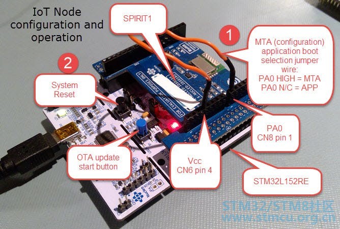

组装硬件。组装如下图所示的NUCLEO-L152RE和X-NUCLEO-IDS01A5扩展板,用USB线连接到电脑上。连接一个从3.3V到PA0的跳线,选择用于初始引导的供应应用程序(MTA),以便设置CoAP服务器IPv4地址。

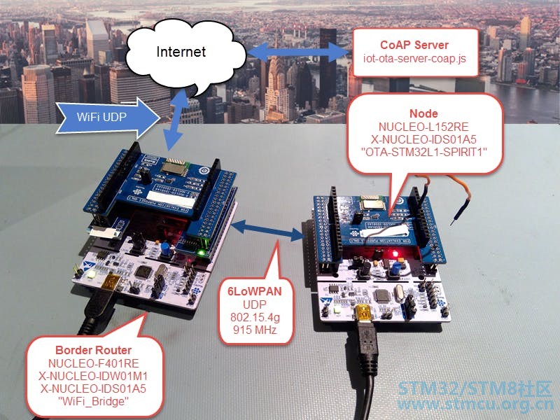

想一下。这里不涉及网关,也不涉及协议转换器。由设备(UDP)发出的数据包从一个路由器传递到另一个路由器,并由Internet上传到任何可到达的地址接收。这才是真正的物联网!
3 [& ]1 R- a0 Y! A/ L
您还需要设置边界路由器!这不是演示的一部分,因为理论上任何兼容的6LoWPAN边界路由器都可以工作。然而,演示固件是用参数构建的,这些参数允许它与STMicro的Wifi-Bridge边界路由器应用程序通信,该应用程序在其FP-NET-6LPWIFI1解决方案中是一个现成的二进制文件。如果您下载并安装这个包,您会发现边界路由器二进制文件作为项目/ Multi /应用程序/ wi - fi桥接程序/二进制文件/ stm32f401 -nucleo / stm32f4xx - nucleo - wi - fi桥接程序- ids01a5。你可以用drag-n-drop法把它装载到核- f401re上。将X-NUCLEO-IDW01M1和X-NUCLEO-IDS01A5连接到NUCLEO-F401RE上,装入wifi桥接固件。固件会提示你设置WiFi连接参数,这就是你要做的一切!

提供设备的OTA更新服务器设置。要做到这一点,我们必须引导到设备的MTA(制造测试应用程序)通过拉高PA0和重置板。如图所示,在X-NUCLEO-IDS01A5连接器引脚CN6-4 (Vcc)和CN8-1 (PA0)之间连接一根短跳线,按下核板上的reset(蓝色)按钮。
