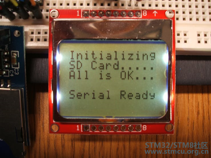

软件SPI
为了演示软件SPI,使用了Nokia 5110黑白GLCD。这种便宜的显示器非常适合Maple Mini,因为它是3.3V的设计,并且可以与控制器板接口,不需要进行电压水平转换。下面是连接细节:
无标题的文件
SOFTWARE SPI(using Maple Mini hardware SPI 2 Pins)
--------MapleMini----/Notes---------------------/-Nokia-*/
#definePIN_SCE   31  // CE (Active High)          pin 2
#define PIN_RESET30  // Reset (Active Lo)         pin 1
#definePIN_DC    29  // Data==1 Command==0        pin 3
#definePIN_SDIN  28  // MOSI/DIN                 pin 4
#definePIN_SCLK  27  // CLK/clock                 pin 5

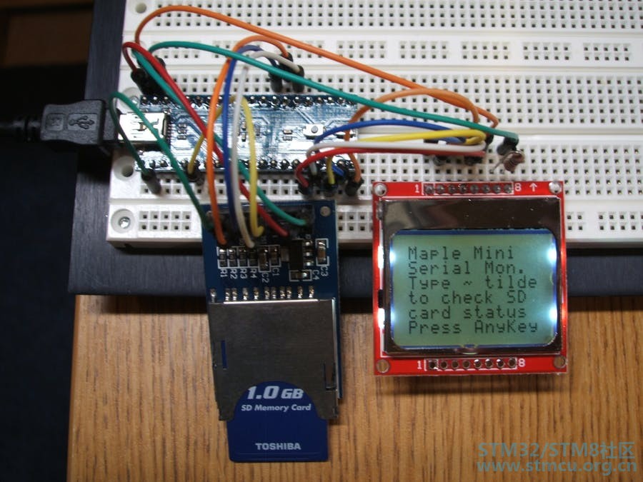

硬件SPI
为了演示硬件SPI,我选择了一台从eBay上购买的低于3美元的SD卡阅读器。这些模块可容纳全尺寸SD卡,并有一个3.3V的板载调节器,我们将不会使用,因为Maple Mini运行在3.3V。因此,与诺基亚显示器一样,在这种情况下不需要水平移动,连接也很容易:
无标题的文件
// change CS tomatch your SD shield or module;
// ArduinoEthernet shield:         pin  4
// Adafruit SDshields and modules: pin 10
// Sparkfun SDshield:              pin  8
const intchipSelect = PB5;         // PB5 == D17Maple Mini
Note: The MapleSPI hardware library instantiates the following named pins on SPI channel 1:
           CLK PA5 == D6
          MISO PA6 == D5
          MOSI PA7 == D4
            CS ....== User-Defined Pin

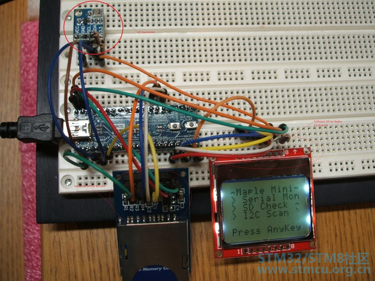

I2C
虽然没有在介绍图片中显示,但我在最后一刻决定继续前进,将I2C‘bus scan’添加到项目中!这允许连接任何I2C设备,软件将显示这些设备的数量和地址(es)。I2C设备需要标准的上拉电阻-请参阅您的设备文档(一般4.7K到10K)。我在测试时使用的气压传感器可以完美地与10K脉冲一起工作。
由于Maple Mini上的I2C只有2根专用电线(用于支持许多设备),所以我使用端口I2C(1),它的定义是:SDA pin 15和SCL pin 16。

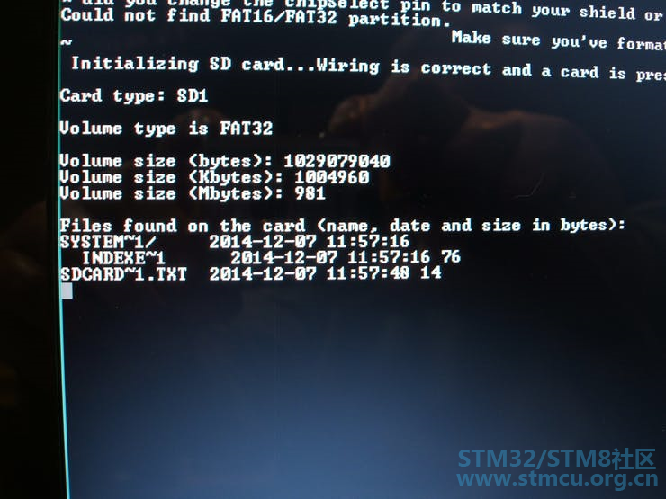

PC上SD卡对角线串行输出
Maple Mini运行I2C,硬件SPI,软件SPI

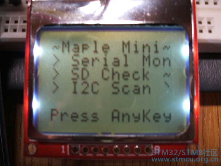

主菜单

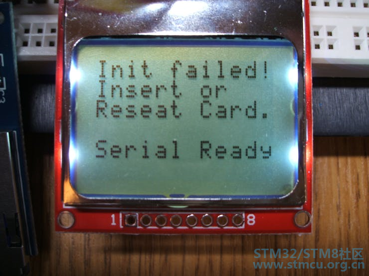

检测到一个问题
