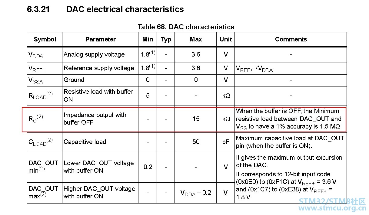

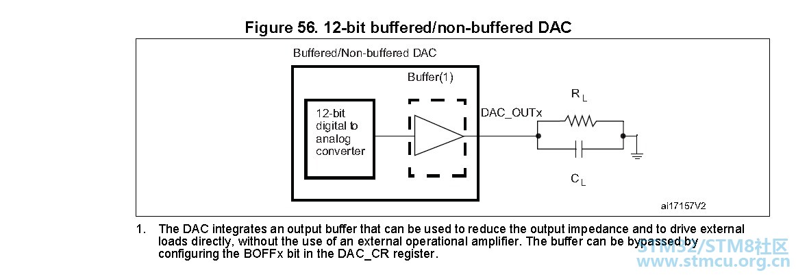

有些芯片 DAC 集成了两个输出缓冲器,可用来降低输出阻抗并在不增加外部运算放大器的情况下直接
驱动外部负载。通过 DAC_CR 寄存器中的相应 BOFFx 位,可使能或禁止各 DAC 通道输出
缓冲器。
你看看你的芯片有没有这个。
另外你要看DAC输出阻抗 去评估你的设计!!! 如果输出阻抗大了,那就要加一级运放。

七哥 回答时间:2018-12-5 00:51:48
你DAC的BUF没开吗?不过DAC本身的确不是用来驱动功率的,只是电压输出

xmshao 回答时间:2018-12-5 16:13:23
你可以开启那个输出缓冲以加大负载能力;

风之山谷 回答时间:2018-12-7 23:37:26
DAC输出电流为几十uA级别,不开自带的buffer需要Mohm级电阻,不然外面用运放加一级跟随器就好了。不过要注意的是,在高精度要求下,要选择低失调电压、低失调电流低的运放。
