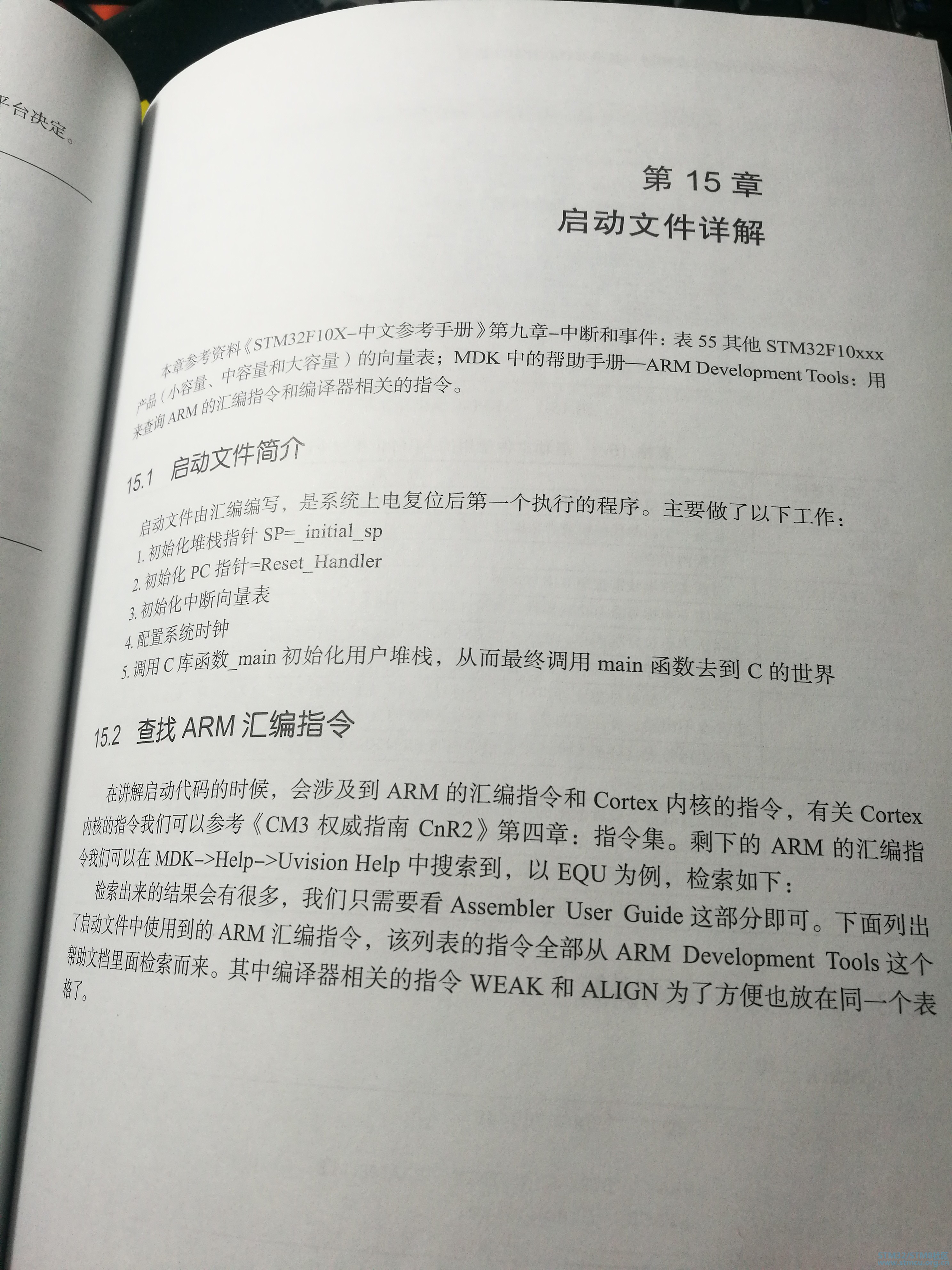

    一、书中错误地方
7 y* k$ ?$ b& j5 m3 k* W, q+ M9 W3 j- k2 v0 L; A& t$ s
3 g& l/ C! ^6 `+ J3 w
        启动文件讲解---本是第15章节
5 z2 u+ Y+ l* ?1 b4 k7 F! }/ \         600.jpg # [: n* u6 @. I. a

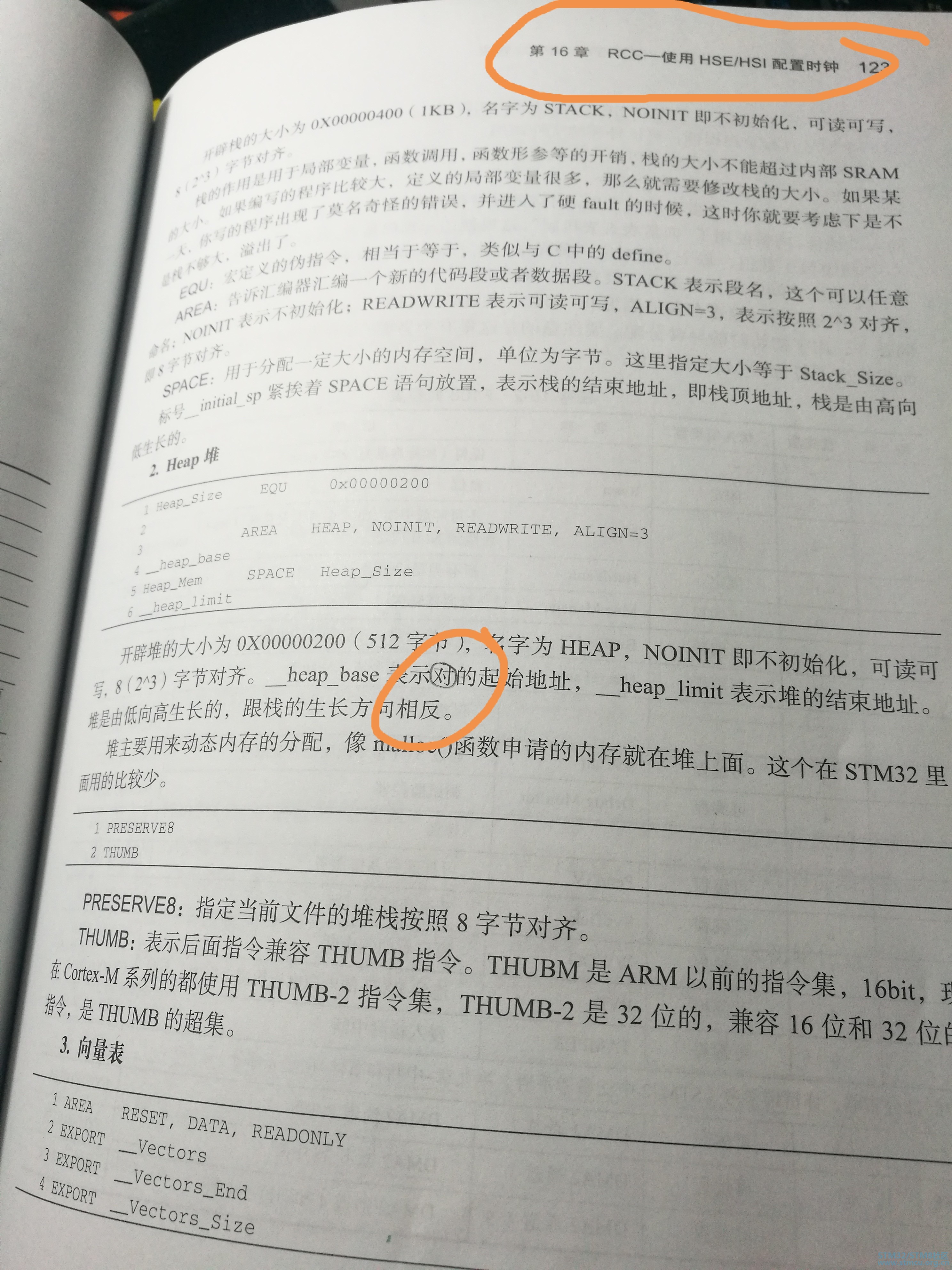

        后面几页,页眉变成第16章节。书中有一个错别字。
9 X6 e# G8 J: M4 g1 K) l         601.jpg

    二、启动文件的理解3 r' _  j! G2 k% X& e( V! n
/ ^. }  E6 t- e    启动文件是上电后,系统执行的第一个程序,由汇编程序编写,它主要做了以下工作。
) d2 a  j8 q; o) F    1> 初始化堆栈指针 SP=_initial_sp
9 z! G# g! d/ i8 S2 z8 U    2> 初始化PC指针   PC=Reset_Handler3 n* }% K$ j: f! ]" b
    3> 初始化中断向量表) r) J. V+ u) x. N  {* V) U
    4> 配置系统时钟
9 T7 D5 Z1 U. `4 q    5> 调用C库函数_main初始化堆栈,最终调用main函数到C程序。* i" {2 n$ u3 \1 \, p, m! S
