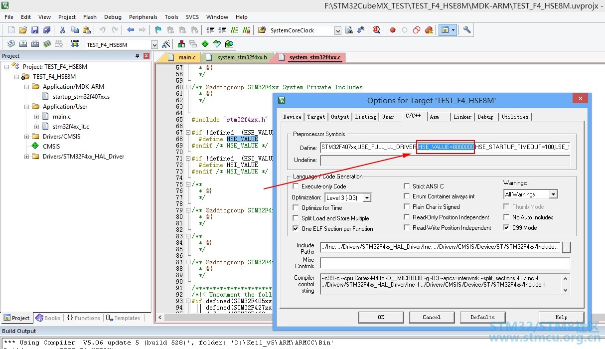

不知道到底是哪个的BUG.   测试仅仅打开SW+外部HSE+一个GPIO  主频配置168M
mdk5.25   cubemax4.27   库版本F4V1.21

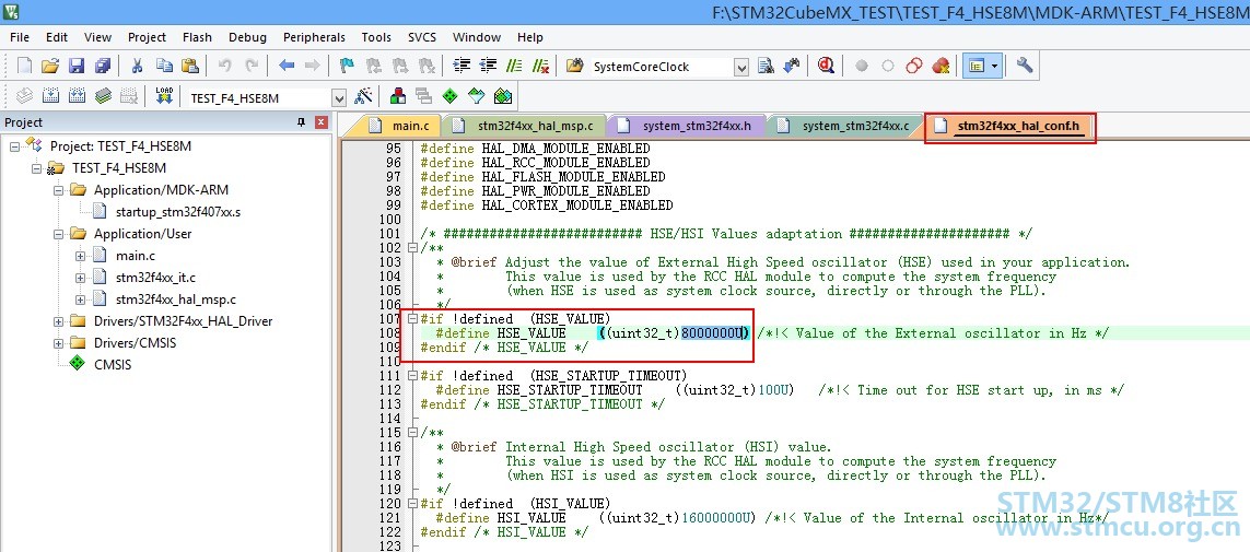

当在cubemax选择使用LL的GPIO  最终的HSE是25M,实际配置的是8M,MDK中查看代码   下面2个地方有定义HSE   都是灰色的 且跳转定义失败
当在cubemax选择使用HAL的GPIO  8M的是亮的 25M是灰的  且跳转定义成功
#if !defined  (HSE_VALUE)
#define HSE_VALUE    25000000U  /*!< Value of the HSE oscillator in Hz */
#endif /* HSE_VALUE */
  #define HSE_VALUE    ((uint32_t)8000000U) /*!< Value of the External oscillator in Hz */

七哥 回答时间:2018-12-7 22:10:07
STM32CubeMX V5.0.0建的工程,应该没有问题,没上硬件跑。
HAL库的在stm32f4xx_hal_conf.h文件中有定义
LL库的Target中有定义
tanic 回答时间:2018-12-8 09:32:48
我生成的工程中options中没有HSE的定义
代码中肯定是有的
七哥 回答时间:2018-12-8 20:22:10
代码中肯定是有的
所以说,有时候的确得用新版本。
ST做的不好的地方,就是不声不响的在新版本中把一些BUG修复,不告诉一声,用户都不知道怎么回事
