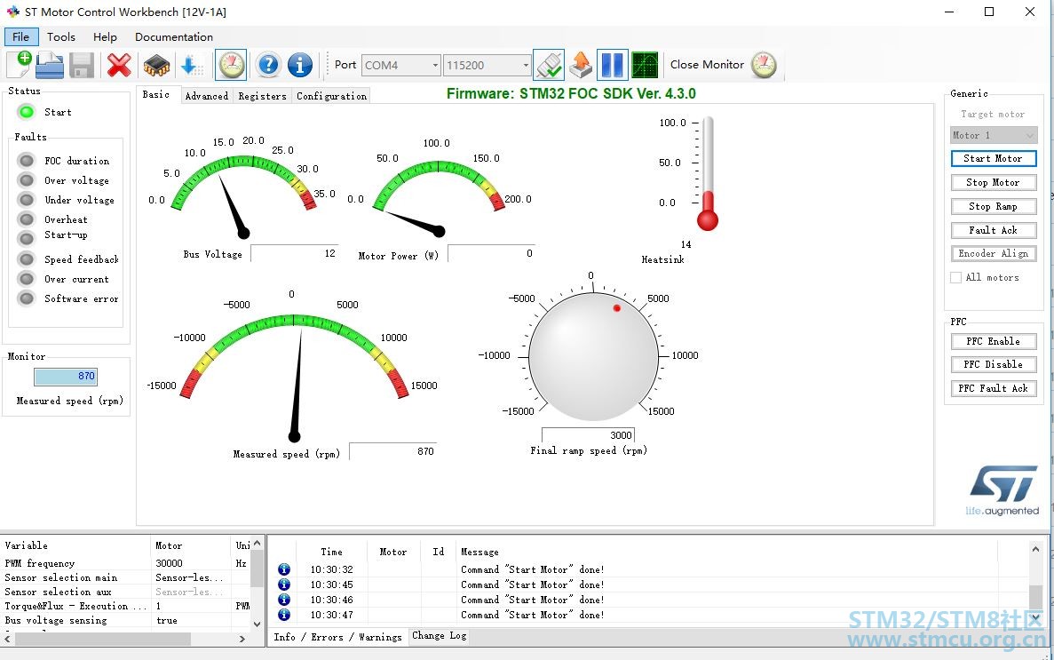

使用Workbench5.0的时候产生代码成功以后,进Monitor,运行 start motor. 状态指示有速度,但实际电机没有任何反应,这是怎么回事呀?是否产生代码后要用MDK 重新烧录程序进去?

看你的提示版本还是FOC SDK V4.3.0,用5.0生成的,版本应该是5.0才对呀。
新生成的电机工程代码,肯定是要先编译,下载固件后才能执行电机仿真的。不过建议用IAR工程,Keil工程编译可能会有这样那样的问题。

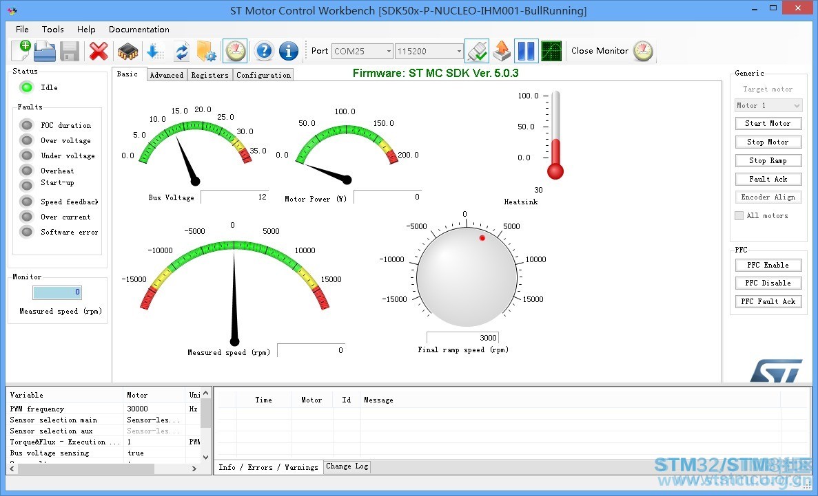

我官网下的ST MOTOR WORKBENCH 5.2.0为什么固件提示也是4.3
浩瀚人生 回答时间:2018-12-9 13:55:47
新生成的电机工程代码,肯定是要 ...
