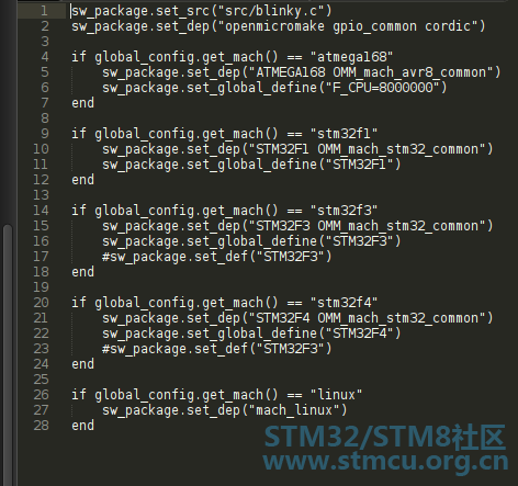

REM通过重复使用现有的库和软件包,为不同μCs和体系结构提供了一种构建嵌入式项目的方法。
( O: k0 U" N* S所有的包都将由一个叫做“rem recipe”的描述文件来定义。9 K# f! U9 _  m, G. P
不再需要大量插件IDEs了!只有gcc和rake。

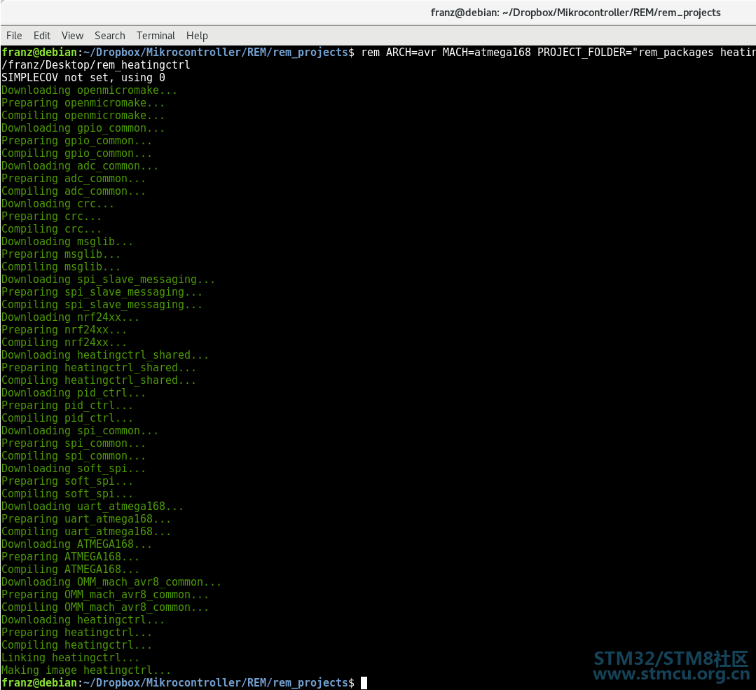

  J; k% F( ^3 s# K 3737001477899385141.png 3 C8 A. u5 v" J, k+ w8 D! T
Atmega168
  a# j) ]) b  Z8 |9 S
  1. rem ARCH=avr MACH=atmega168 PROJECT_FOLDER="rem_packages rem_test_project" -m -j4 package:test_project:image[hex]
$ U1 [* P9 E" w1 q) t( ~6 J
stm32
6 \! ?" B, U+ F; v# l5 n% h! k
  1. <p>rem ARCH=arm MACH=stm32f3 PROJECT_FOLDER="rem_packages rem_test_project" -m -j4 package:test_project:image[bin]</p><p></p>

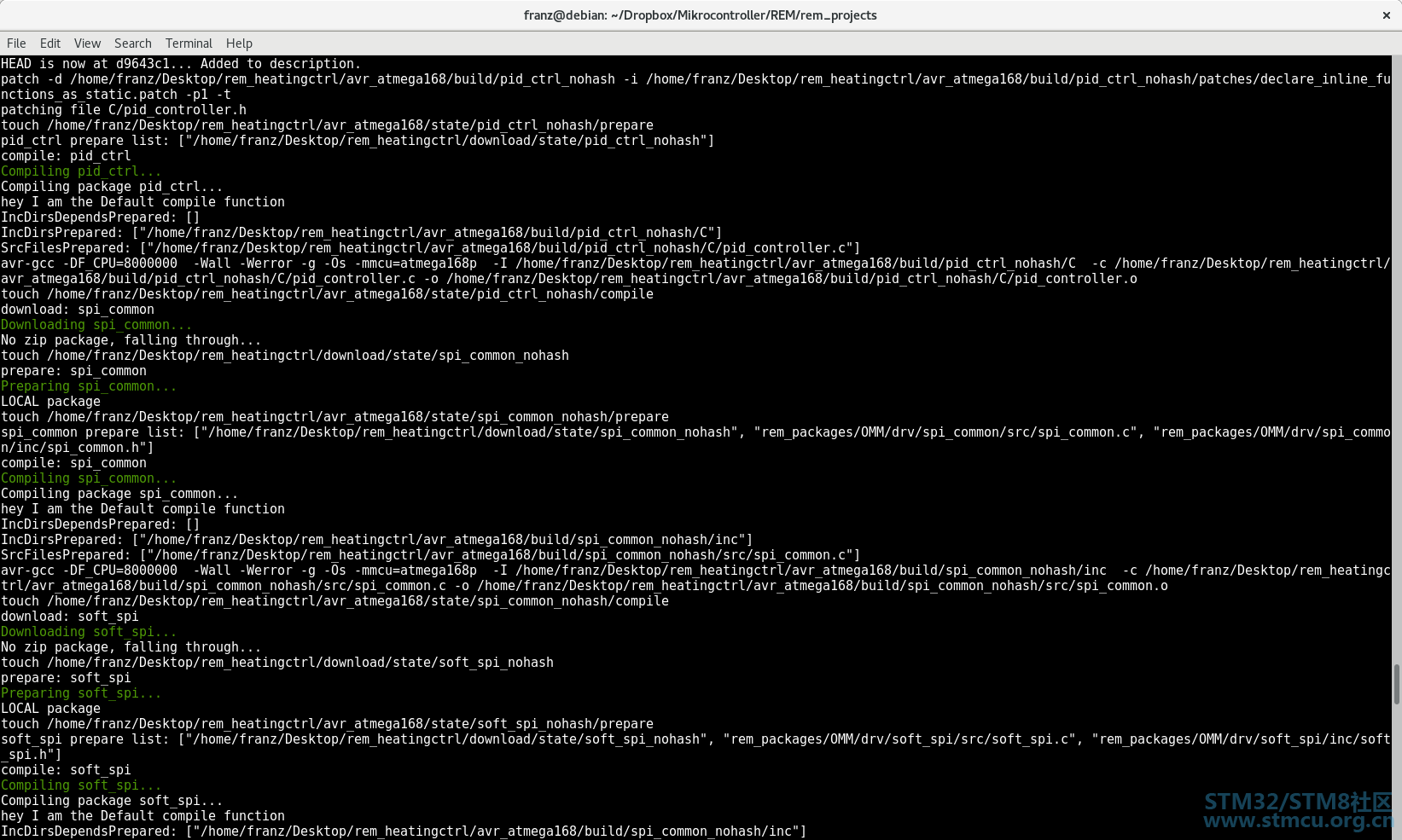

% r1 n+ S/ q+ I 5517711477899108060.png
% c+ _/ ?: l4 P" w8 Z) n' R该映像将最终进入rem_workdir/#{arch}_#{machine}/deploy它是二进制或十六进制映像,具体取决于您选择构建的内容。
- ^3 U3 h" f/ H1 k8 M" u“-m -j4”意味着最多同时构建4个线程。成功构建后,您可以使用适合您的微控制器的工具刷新图像。
