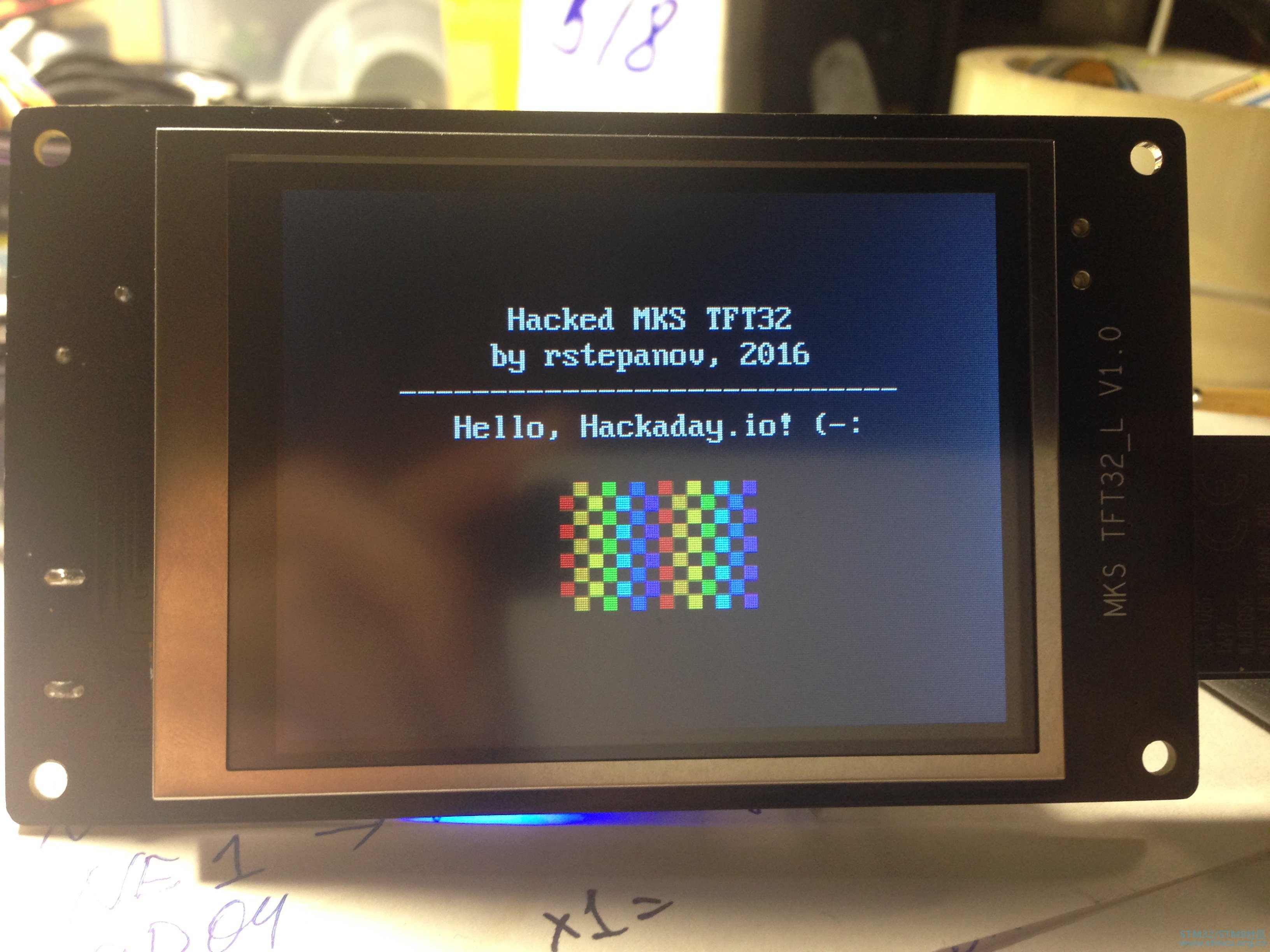

: o5 m5 x( l: C  k8 N因为Makerbase不想开源他们的固件,所以制造私人的。
2 u: F; e* O1 Z0 c' Z8 c5 d, b! o# Z% x0 }9 f0 o

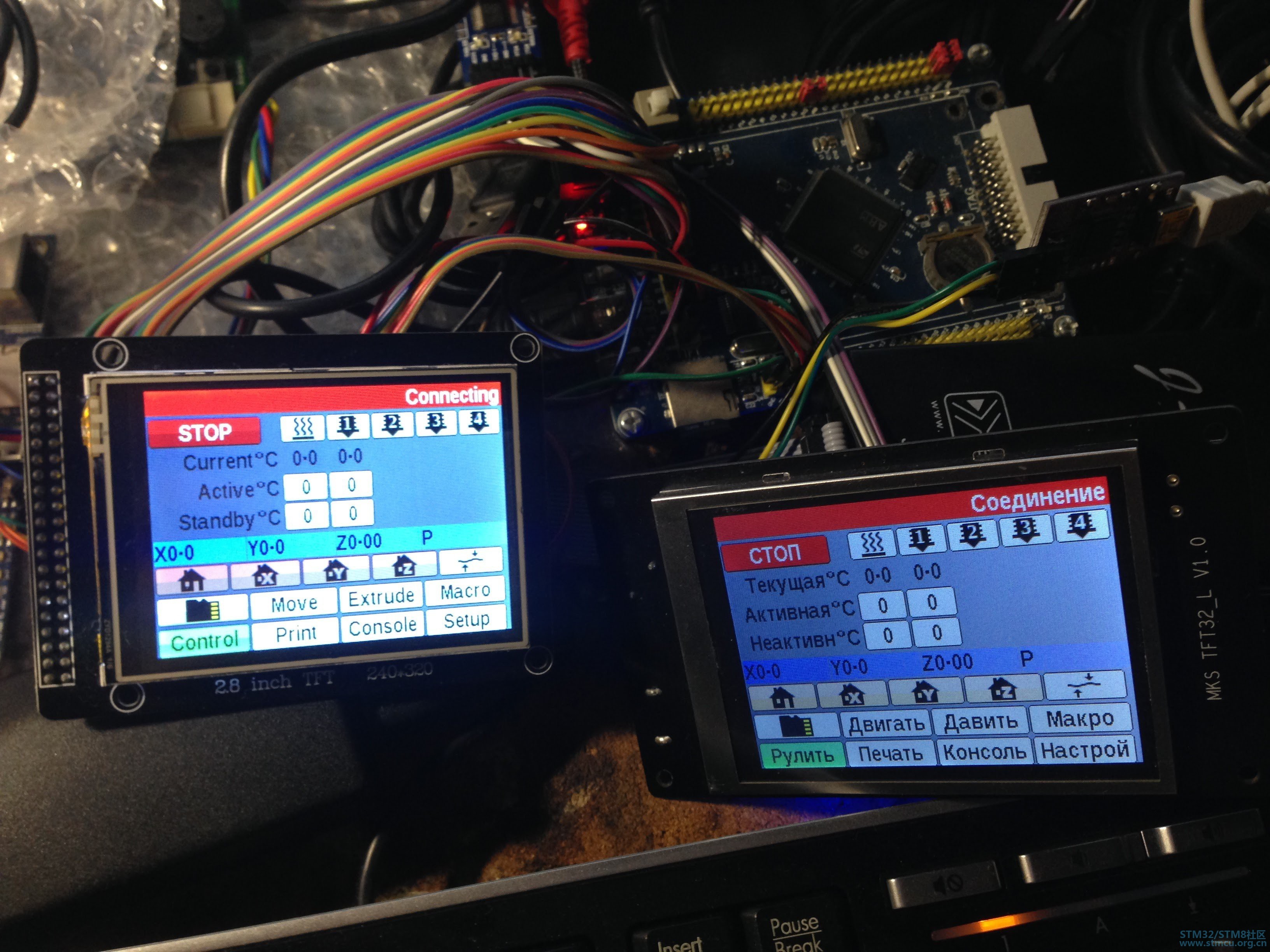

描述7 e- Q  `; I2 N

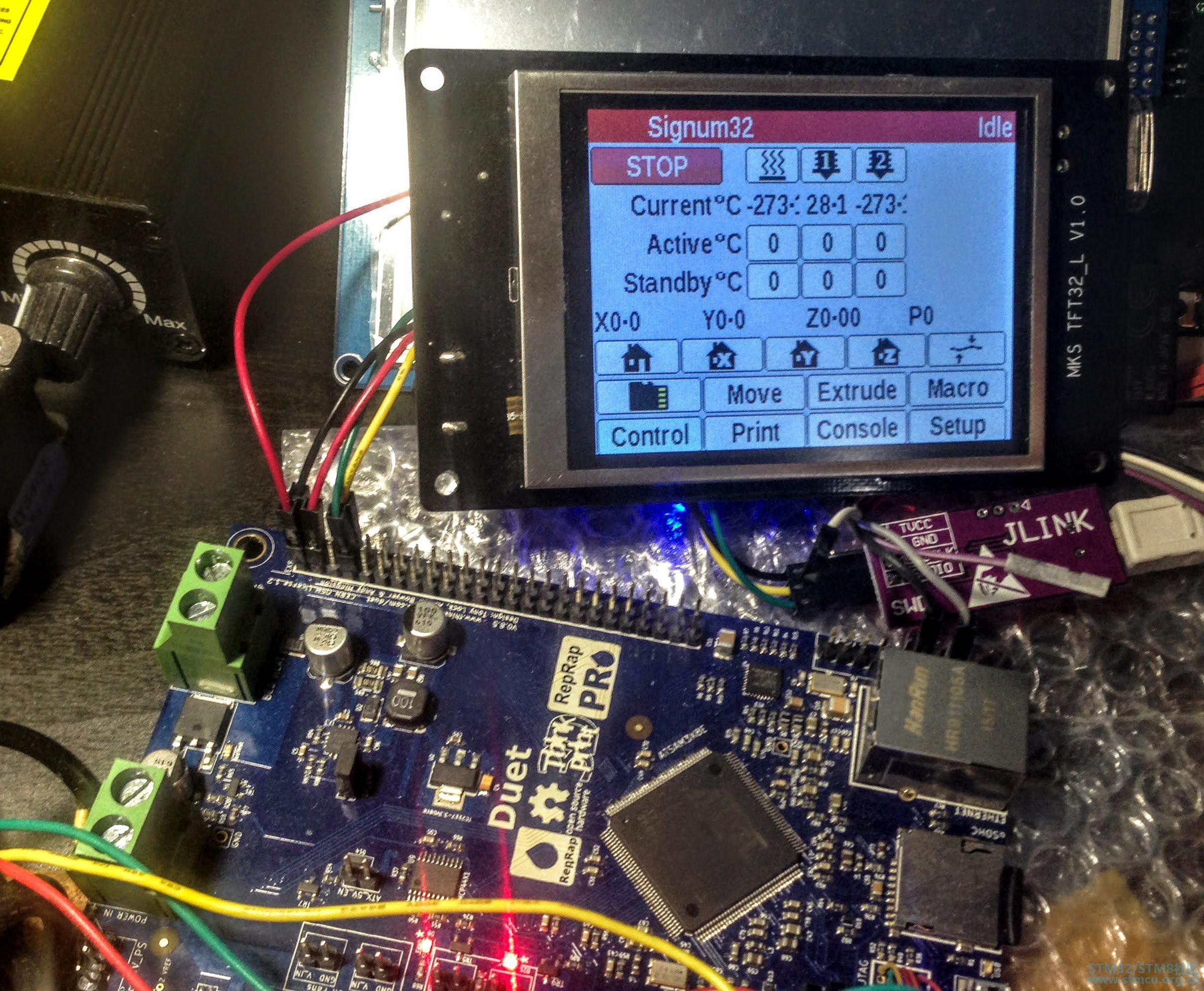

固件正处于第一个阶段,Duet 0.8.5上的显示似乎已经正常工作,大部分功能尚未测试。
; b8 s# E: ?% O7 K: _5 q从屏幕上的u盘和sd卡打印的功能还不完整...

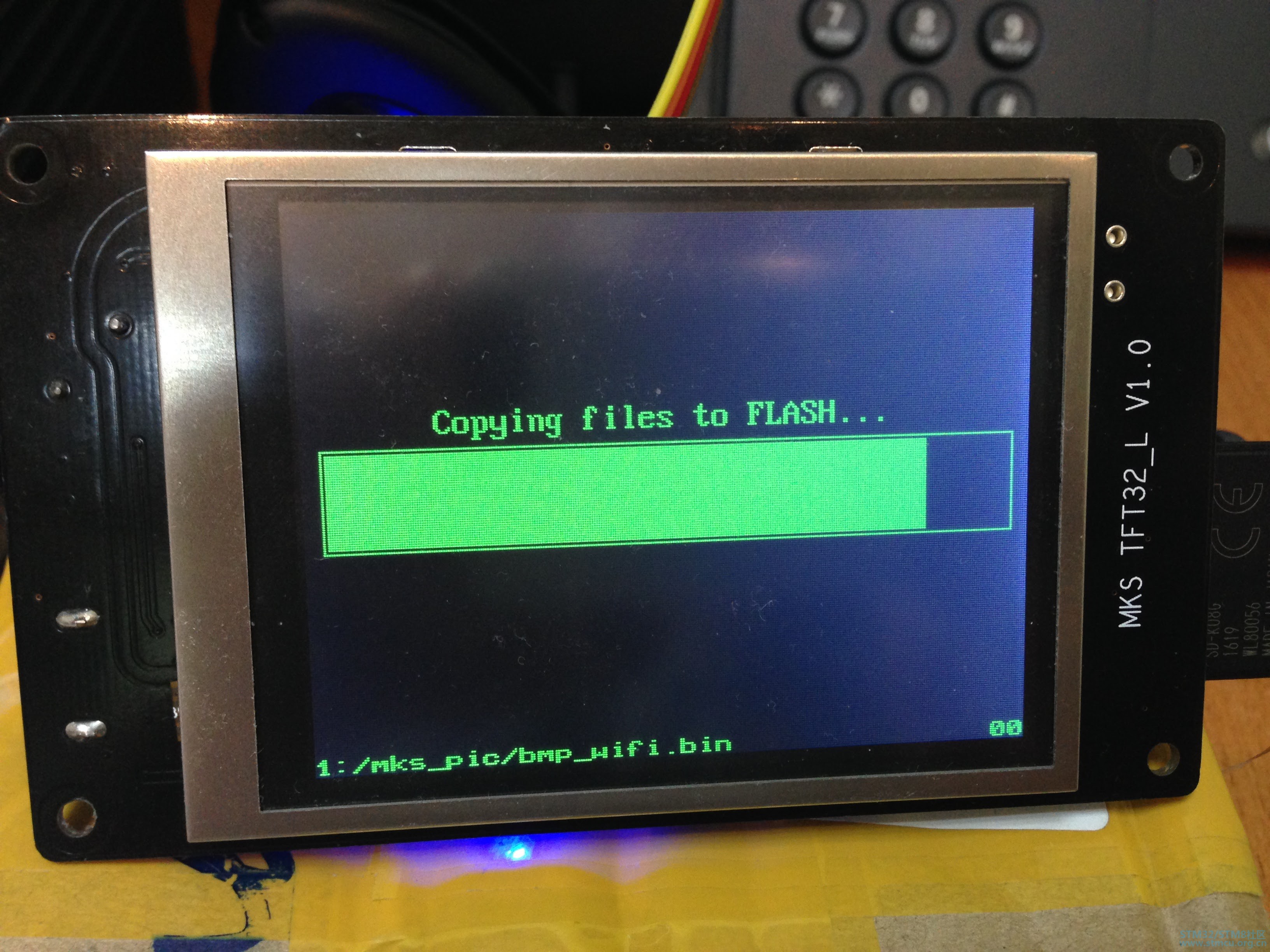

/ N5 S7 @9 w3 q; P* ]3 V按照GitHub上的描述连接ST-LINK,保存原始Makerbase固件。然后你可以烧录我的代码。- y9 ~- ~/ h% _1 r1 T
3 B* o: i/ ]1 v顺便提一下,SPI闪存也可以正常工作" p, c* i! i7 y" v6 m- [0 M
格式化成扇区大小为4k的FAT文件,可以在这里存储数据(图标等).... |3 f! c+ p7 s6 T- x* h8 v

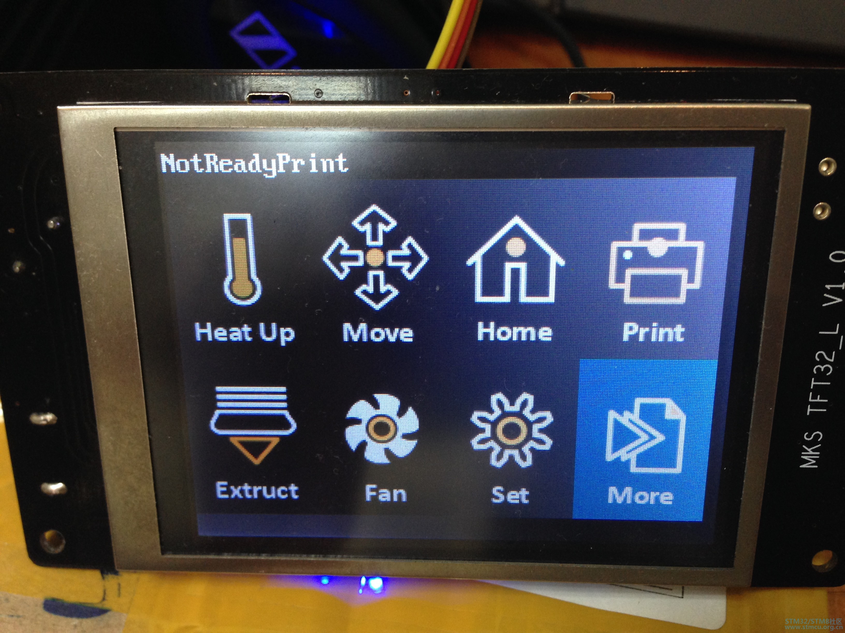

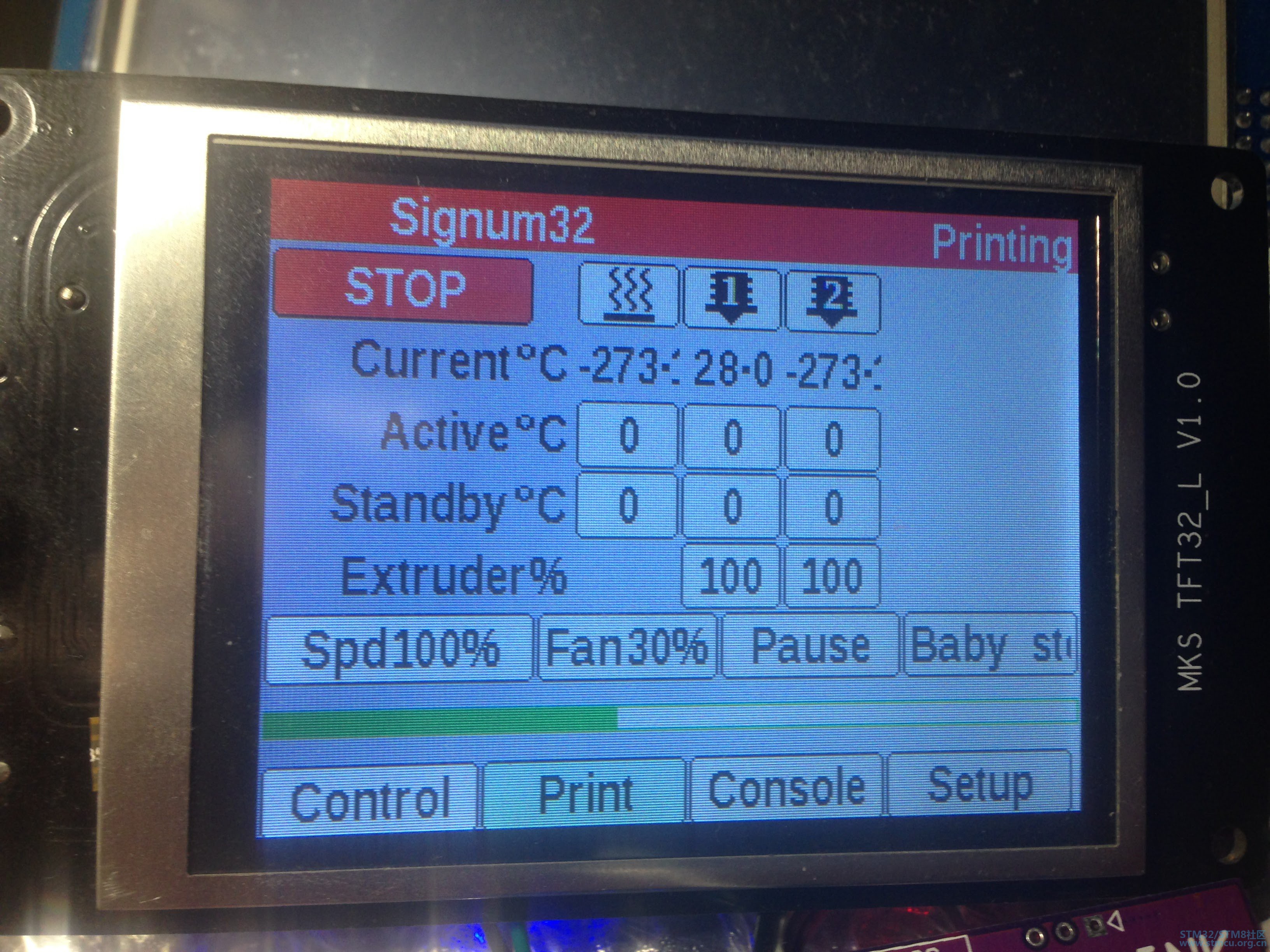

慢慢实现新的东西4 N& C% @0 K6 J' o( J1 |% Q: G
扬声器现在没问题了,设法解决了一些触摸屏故障,菜单在屏幕上实现了,
) j0 I8 w% n* J3 s7 z并解决了大量堆栈溢出、堆溢出等问题...
! A6 h* r% A$ H
1 T5 z, R( [/ s( x& T8 |0 E( A! ^1 u

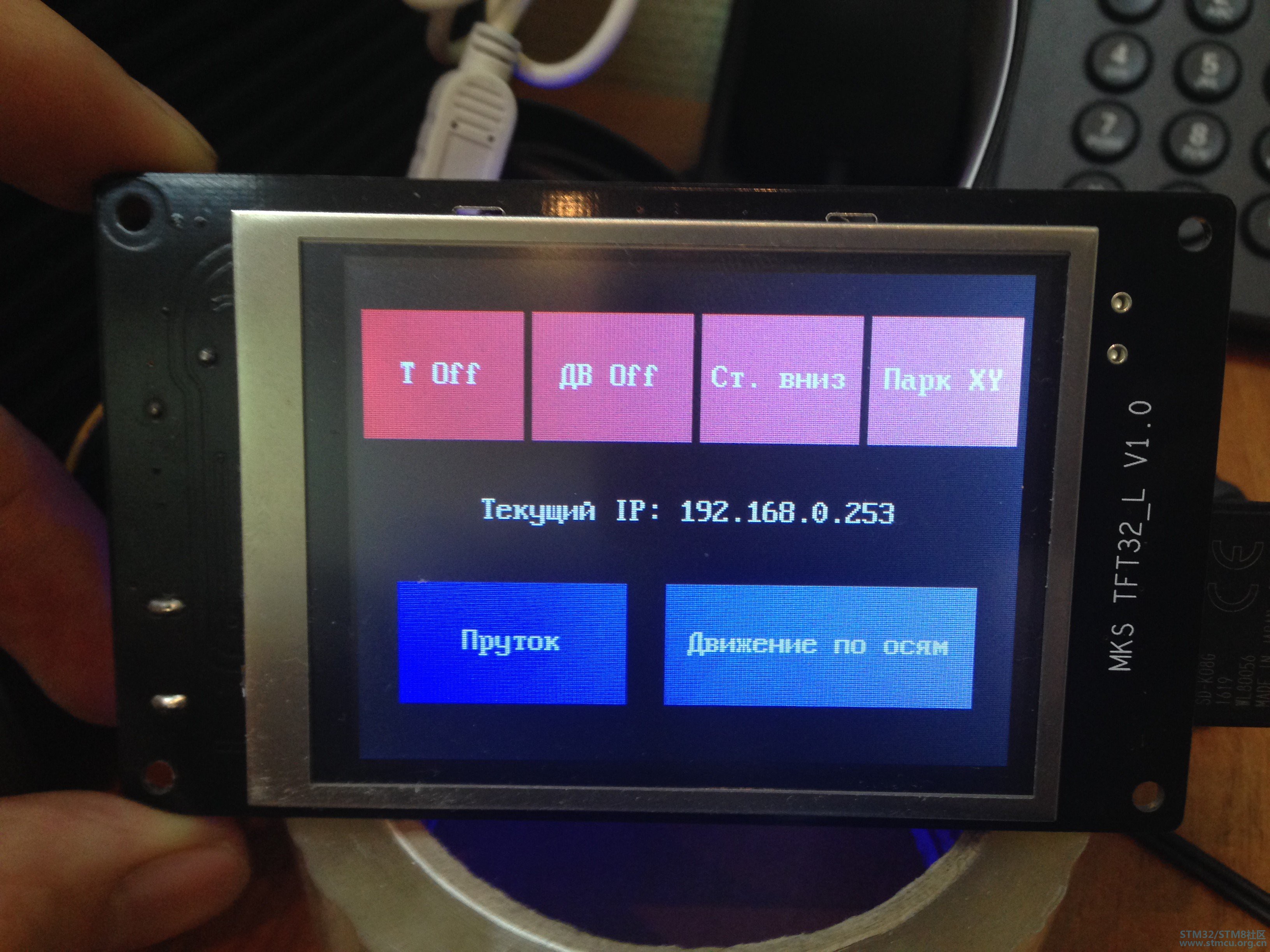

不如果太喜欢这些图标,可以更换:4 Z/ n% d/ N" j; J# \# c
+ |( w0 ]9 i3 V5 C( D1 H- B3 w) ?+ r! J5 I
从MKS TFT32到多机仿真器
) y$ l. b( [; I4 t. f
7 M5 N2 F6 t# Y* J* p见视频
& A8 m8 n6 M- a$ A( \" ?2 f2 L8 @
