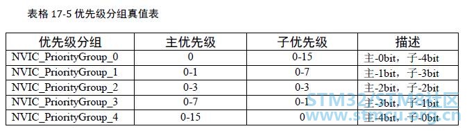

一、NVIC中断优先级
NVIC优先级分5组,主优先级数字越小优先级越高,子优先级在主优先级同等下,数字越小优先级越高。用到哪个中断,就用对应的中断源和使能中断。
下面是使能串口1的中断,同时设置抢占优先级为1,响应优先级为2的初始化方法:

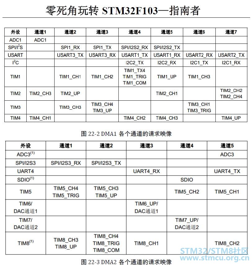

二、DMA---直接存储器访问
9 Y; A) _- W. Z# }
DAM有DAM1和DMA2两个控制器,DMA1有7个通道,DMA2有5个通道。
DMA传输数据的方向有3个,外设到存储器,存储器到外设和存储器到存储器。
1. 串口DMA配置:(从存储器到外设)
