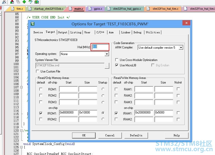

MrJiu 回答时间:2018-12-12 16:47:09
如果是仿真,晶振是你设置keil上面的时间。。。当然了,你可以在线调试,而不是用keil仿真。。。。还有,可以用在线调试查看寄存器的值,可以自己算一下不就知道啦!!!

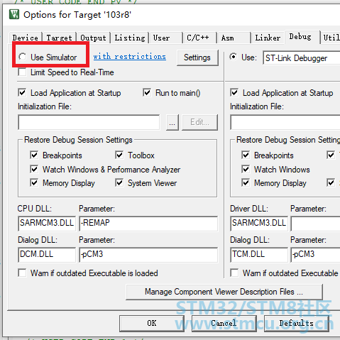

wenyangzeng 回答时间:2018-12-12 17:59:26
楼主是否选择了软件仿真而非下载到FLASH中仿真才出现差别:

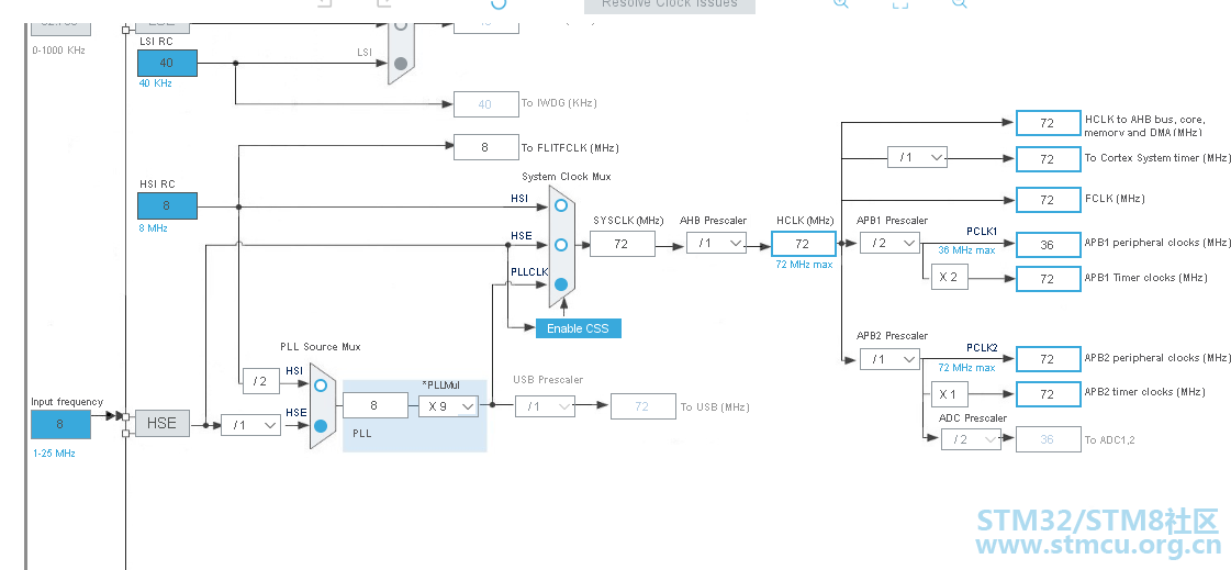

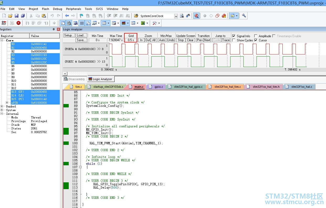

七哥 回答时间:2018-12-13 00:30:40
从来没遇到过楼主的问题。
TEST_F103C8T6_PWM.rar (3.46 MB, 下载次数: 0)
