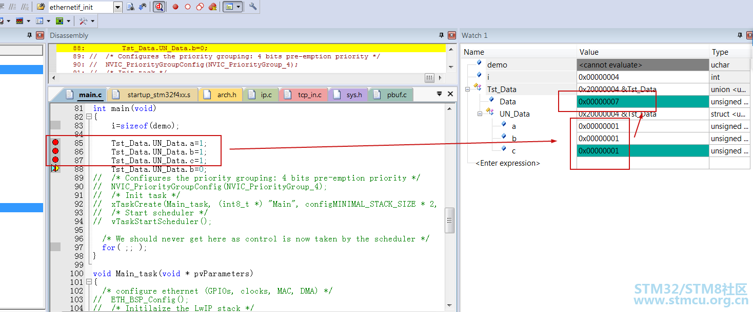

昨天在群里讨论发现了关于STM32 的位域操作,发现特别奇妙,很舒服,在进行IO操作的时候会免去与或非的操作,直接操作一个位就可以了,很方便,尤其是在做IO设备的时候,很容易实现,定义起来也很方便,这是写的一个例子,大家可以参考一下。$ d- Z$ R: m& M2 j6 H4 Q
& Y' s3 B; M  i* s  m# P: U4 ]: ~  `
  1. typedef struct   $ ]7 a8 Z0 |+ r. \$ h  S
  2. { / ?' {3 c! w4 e6 ~% H$ b
  3. unsigned int a:1;
    ' s7 B  `+ I6 v, D( N& j( W
  4. unsigned int b:1;
    5 X1 a! T: z( ~( o6 ^# r
  5. unsigned int c:1;. d5 ~- {! ^9 c" l8 N+ x# r, i
  6. }demo;& I$ o+ S7 T# x9 b) ~  c
  7.         int i=0;) k' N% s8 `2 G% u' A- U4 A* k0 |
  8. union & R' S( F" P! P
  9. { unsigned int Data;
    7 |# g, Y( f0 |* t9 _! X2 O, @
  10.   demo UN_Data;- L3 A. x* X* i5 @
  11. }Tst_Data;8 E1 H# B% J% X9 S! J) e
  12. 7 o! k, L) b% o+ M1 J
  13. int main(void)
    8 L* a! u3 @* q  t. s
  14. {
    # C5 W. r$ A: m% ^
  15.         i=sizeof(demo);' v  @8 y! G: c
  16. 0 `1 A. y; e7 q) Z  s% F+ \
  17.         Tst_Data.UN_Data.a=1;$ H1 ?' A" J! |
  18.         Tst_Data.UN_Data.b=1;% u$ U# l& T) Y  Z& X
  19.         Tst_Data.UN_Data.c=1;
    ) j0 ^( F* M2 C
  20.         Tst_Data.UN_Data.b=0;0 W+ q; B5 Z% ?2 ~$ P  Y
  21.   for( ;; );3 t8 s& \, ]' V" U& F: ^$ Q/ t
  22. }

应当是编译器帮你完成了或与非的工作,要多测试看看优化等级是否有影响,还有对寄存器这样操作是否可以

寄存器的话在群里有人试过了,是可以的,优化等级还没试过
