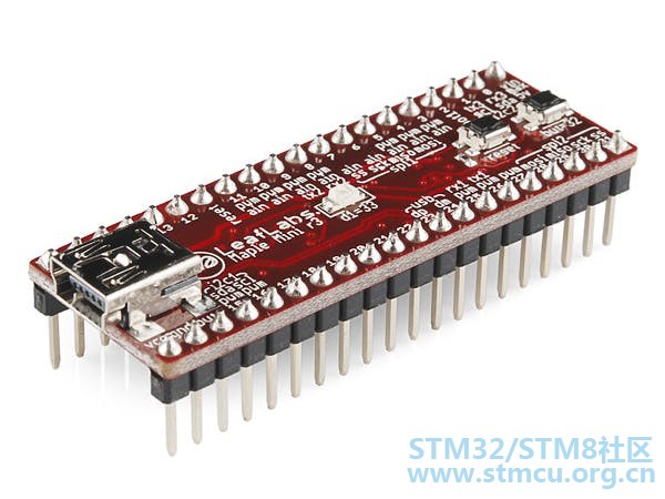

在2014年9月初回顾我最喜欢的Arduino论坛时,我偶然发现了一篇文章,讨论了为Maple Mini Clone提供便宜的eBay产品。
对于那些不知道的人,Maple是最早设计和制造的32位ARM处理器板之一,可在Arduino环境中工作。不幸的是,早在2010年,Leaflabs的工程师就无法使用官方的Arduino GUI,因此他们编辑了开源Java代码并构建了自己的外观相似的GUI。他们还写了一个完整的“核心”来支持ARM。
无论出于何种原因,历史对Maple官方产品并不友好,Leaflabs不再销售电路板,也不支持底层库。然而,中国人决定推出许多廉价(4美元至15美元)的电路板。新的AliExpress网站以及eBay都有这些产品。Leaflabs网站和论坛仍然在线主要用于历史和支持:http:  //leaflabs.com/

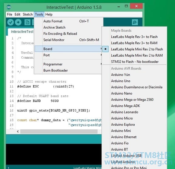

在我的Windows 8.1Professional开发计算机上,我需要将Windows置于“测试模式”以加载32位未签名的通信驱动程序(串行和DFU)。在Windows 7上,读者可以按照Microsoft的说明安装未签名的驱动程序:谷歌吧。除了未签名驱动程序的驱动程序安装问题,其他一切都是标准的。您需要安装Arduino 1.5.8(或更高版本),因为需要较新的Arduino环境来支持多个uC架构。安装完成后,您可以像使用任何Arduino板一样从工具菜单中选择板卡和通信。

我想提醒读者,虽然我对Maple Mini clone的个人体验是积极的,但其他人可能会发现解决非工作代码或不熟悉的硬件问题并没有任何乐趣!我的主板运行良好,SerialUSB在Windows 8.1 Professional下工作,但我在测试模式下运行Windows: http://msdn.microsoft.com/en-us/library/windows/hardware/ff553484%28v=vs.85%29的.aspx
在这里获得ZIP下载:
Arduino STM32。在Arduino IDE 1.8.x上支持STM32板的硬件文件,包括LeafLabs Maple和其他通用STM32F103板
