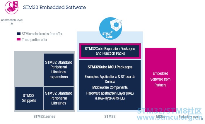

选项少了。
标准库函数还好,一级跳转后基本就对应寄存器了,HAL需要又加深了级数,找寄存器越来越这容易了。
ST的BlueNRG库,满满的函数指针结构体,跟踪跳转是做不到了。
这个是ST嵌入式软件相关页面,在页面的图片上点相应内容的局部超链接,可跳转到相应分类页面
http://www.st.com/en/embedded-so ... ria=productId=SC961

添加HAL库吧,毕竟新出的器件只有这个库,而没有了标准函数库。
HAL (Hardware Abstraction Layer)
标准外设库( Standard Peripherals Library),习惯称为标准函数库
BlueNRG库这个没必要加,这个是主要是类似USB协议栈的,自成体系,不具有代表性
