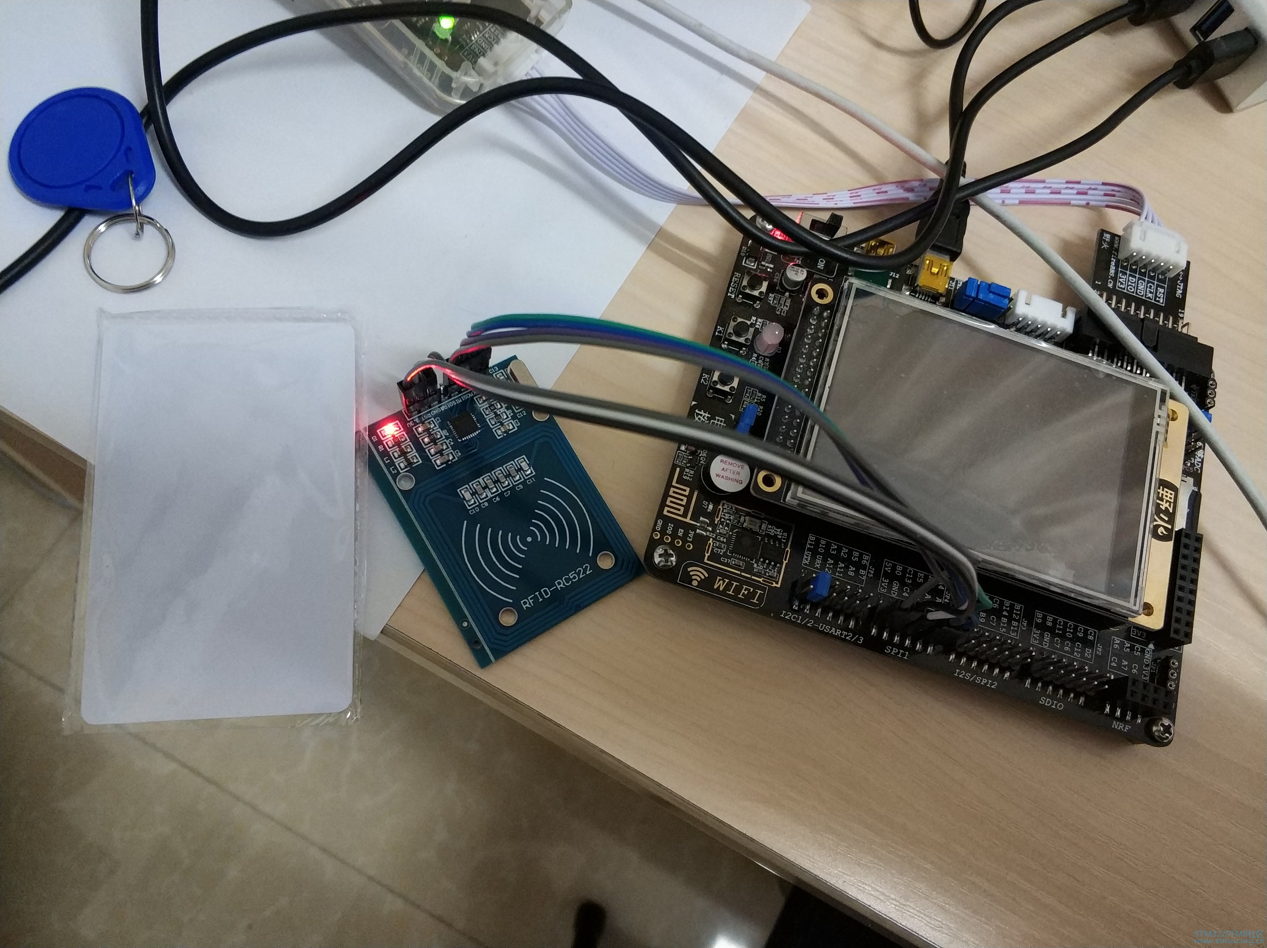

这两天买了个RFID模块试试读卡,然后从网上找了一些程序,拼凑了一下,但是不能读卡,不知道是程序的问题还是我模块的问题,有做过的能不能帮我看看,附带的工程帮我运行下看有没有问题,我的模块连寻卡这关都过不了。这是我的模块和板子,用的stm32f103的芯片,SPI1硬件方式读取

没把握的话,先用IO软件模拟SPI搞吧,别问题出在硬件SPI上。
RC522用的比较多,只要不是出厂硬件问题,比较容易搞定

以前调过;
也是网上找的参考,一开始也不行,后来发现是SPI速度太高了

andrewsss 回答时间:2018-12-20 09:40:28
结贴了,是我模块坏了,又买了个模块就好了,唉,试了好久,附上火哥的指南者配套程序,亲测可用 F103-指南者开发板配套例程.zip (6.83 MB, 下载次数: 48)
