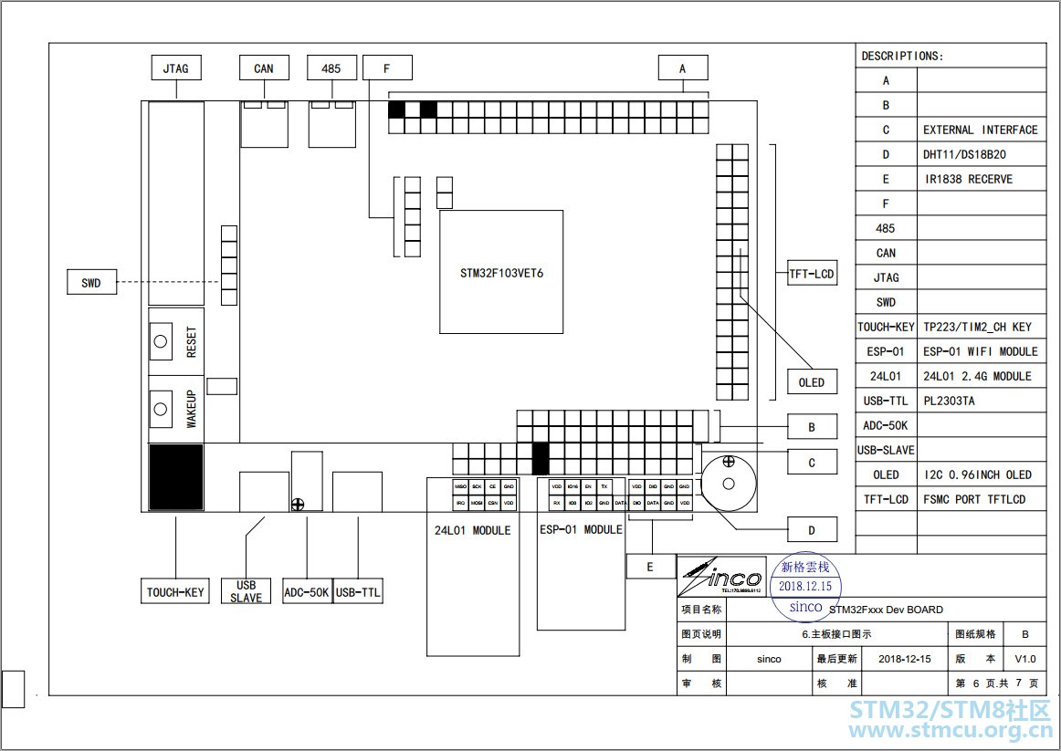

经过中午不休息,终于把5个样板焊好了,下面分享原理图相关

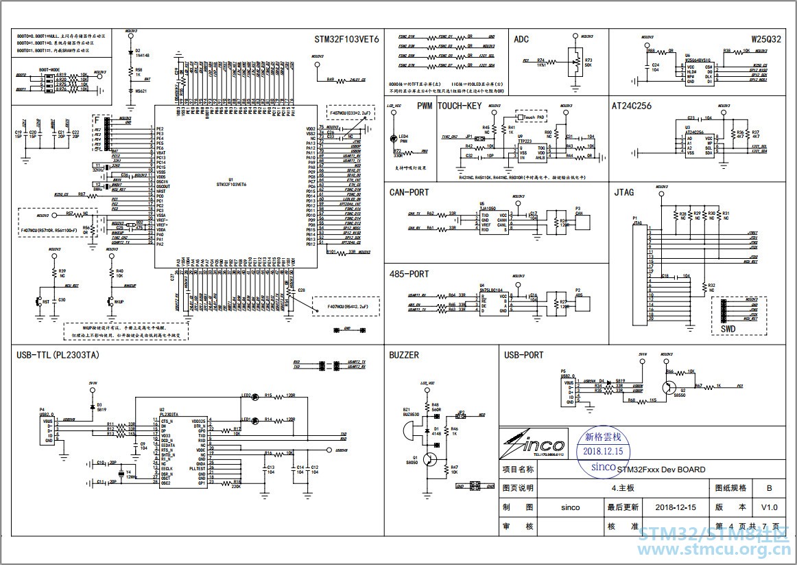

0 |3 b: I3 j# w8 A  X+ S 2018-12-15_170745.jpg , U. \% z5 P: v
上图是主板电路.6 [5 N% F: ?  o# f& J: `

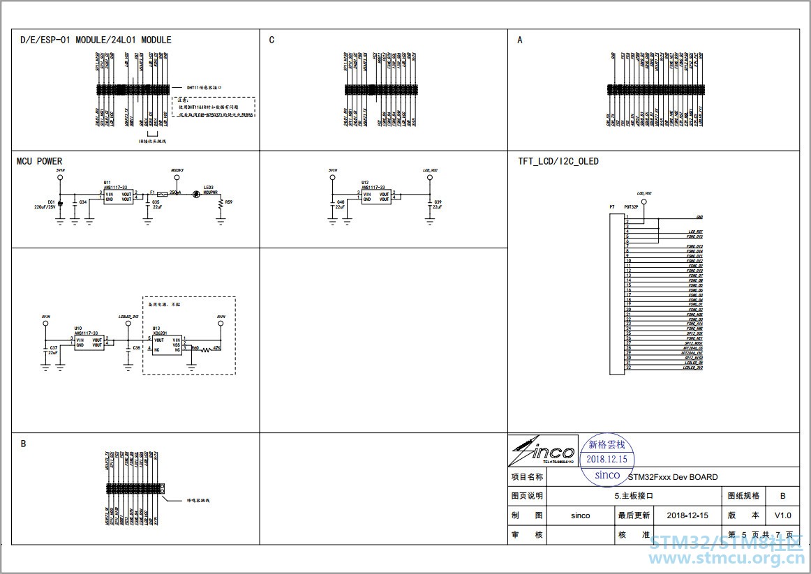

2018-12-15_170916.jpg : X9 a8 L9 r0 Q3 J' Z- J8 C  ?
上图是主板接口电路.
2 p3 N/ F4 [- r 2018-12-15_170834.jpg
% U/ R9 a! R4 Y( J( k9 ^5 L上图是主板接口图示.  [% K1 U( U* s% k5 R5 k# U" _
& Y; u% M0 Y6 T; ^6 t上图是扩展板电路.2 W% L! L6 U+ W# T, K

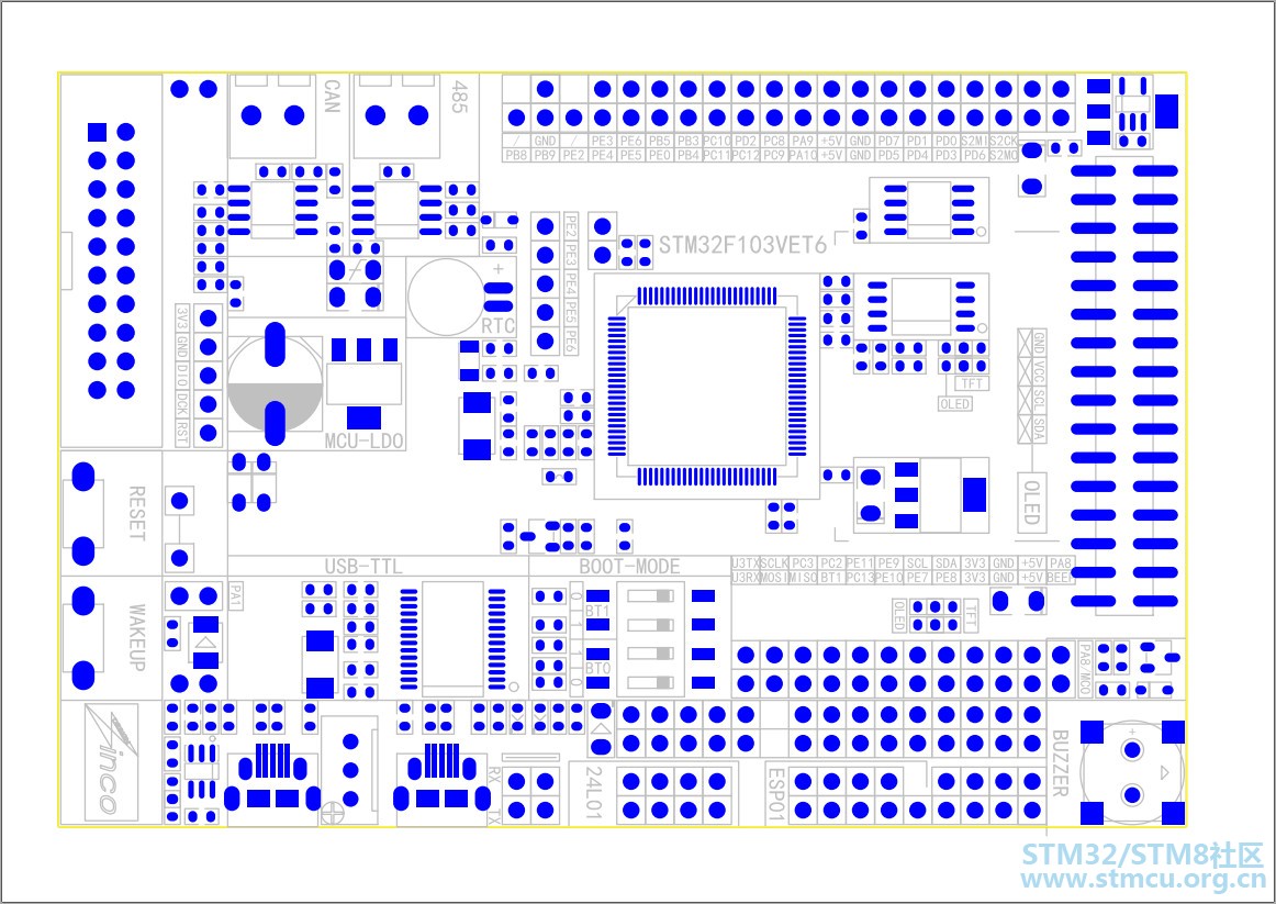

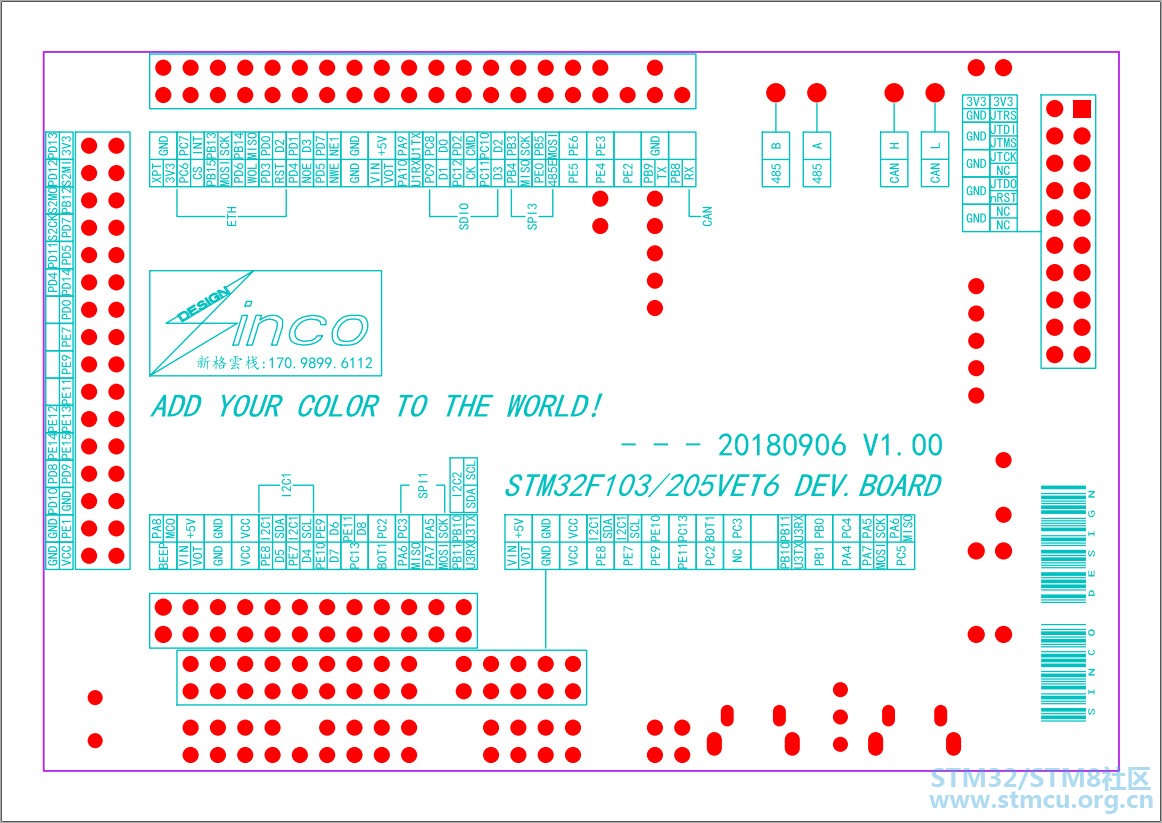

) `* Z/ X4 P( x5 C, H0 R. L- ^上图是主板正面图.7 Y% J7 A: e0 F8 _0 j
: ^9 f4 s! l8 p9 H6 K( W& N# y0 w上图是主板背面图.

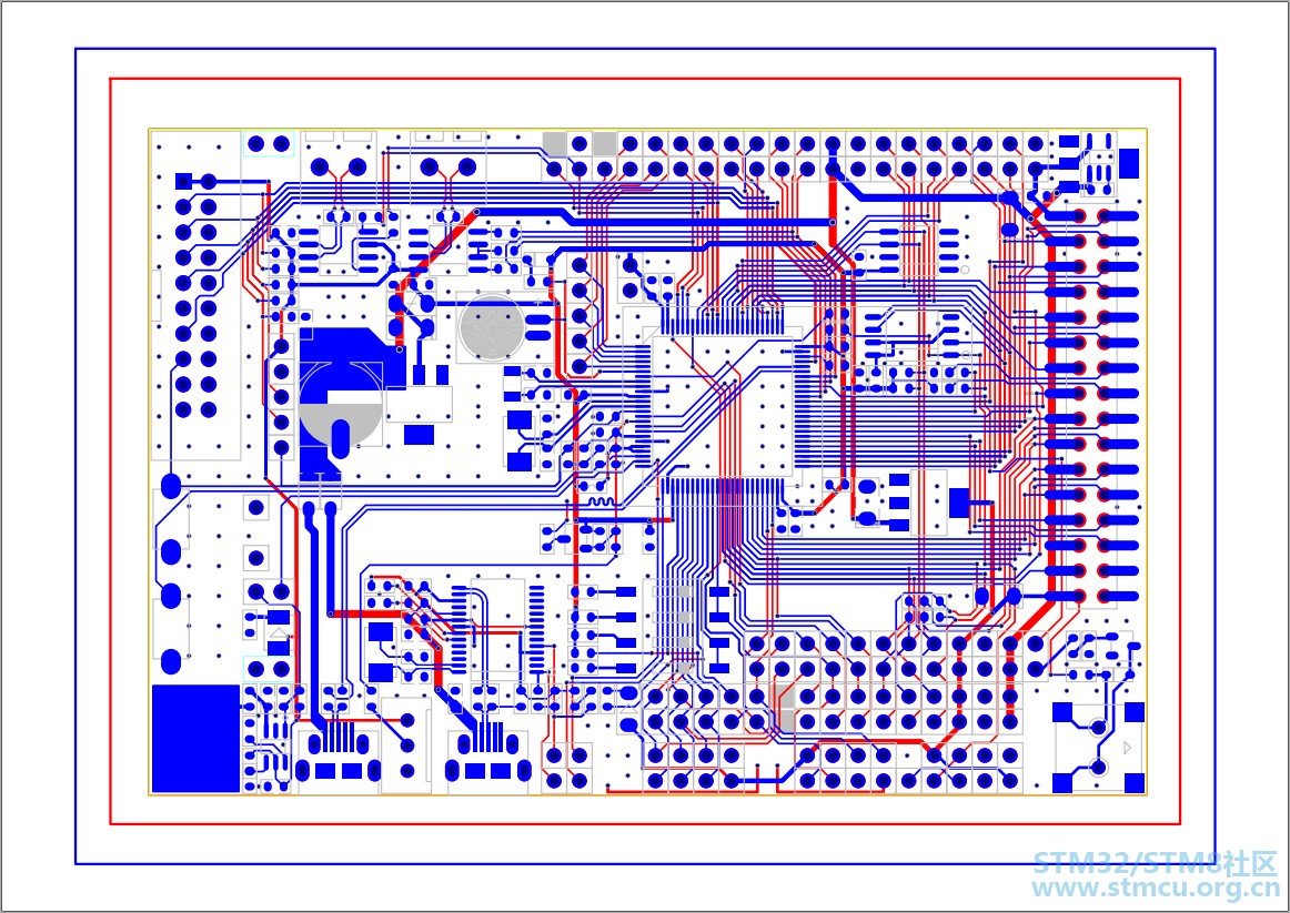

" h9 r; u5 V4 \: { 2018-12-15_171026.jpg : G! ^; D# P& D
上图是线路走线图.0 I3 n+ ~% h5 S+ B; Q8 `4 N

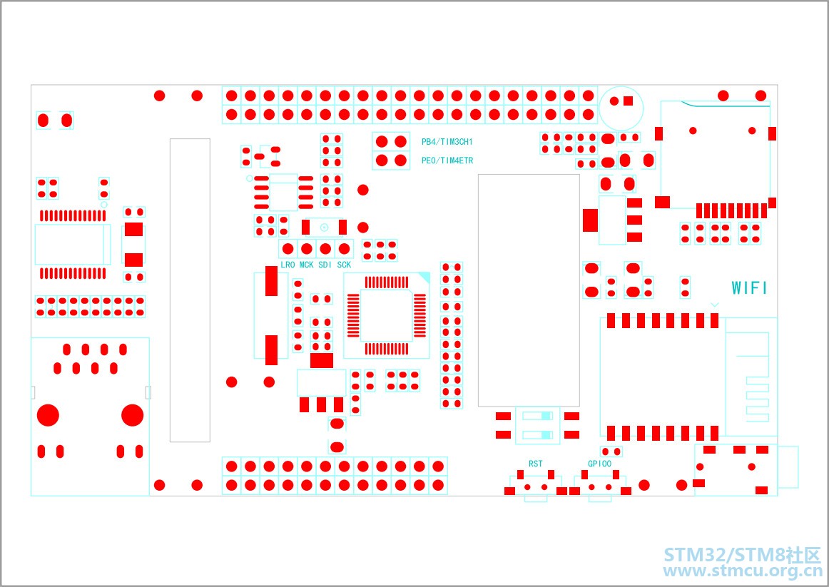

2018-12-15_171104.jpg 4 b; P6 z# u  |6 H8 ?
上图是扩展板元件面图示.

STM1024 回答时间:2018-12-17 18:46:23
你这到底是直接在板子上焊ESP8266还是用那个8PIN的模块啊?
sincomaster 回答时间:2018-12-18 09:10:13
stm1024 发表于 2018-12-17 18:46
0 H, R" \* Q* D你这到底是直接在板子上焊ESP8266还是用那个8PIN的模块啊?
3 a; T# G" v& P# d+ h
这是一个失误,两个都可以,插座那应该搞个蓝牙才对,时间太急,天天上班没考虑那么多,就像WAKEUP我当时已知道要上升沿,但忘记改图了,这个理论上不影响,按键按下松开时就是上升沿了
