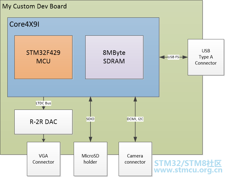

STM32F429 项目
- S4 y  r5 W  Z7 n硬件:F429I开发板+扩展板、USB 接口、sd卡和摄像头连接器" X' o: {, H- J' ^/ V
6 ~# d- R  W5 C7 Z% p

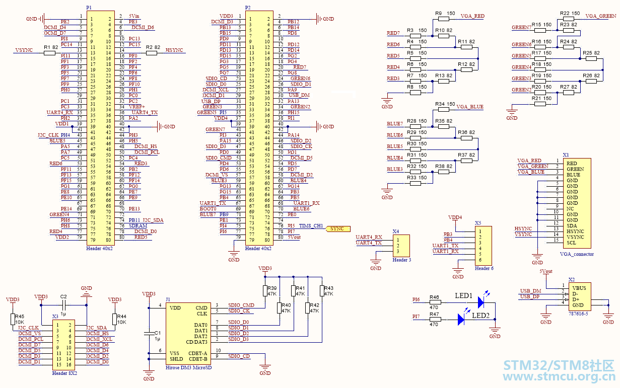

& }$ A# p3 @) V% K4 E ModuleSchematic.png ! j+ I  M; |/ F" N, x
1 c. `3 k; Z4 `开发板原理图:   [/ z9 i6 M" v& @
% ]' Y8 o) N& C+ A9 K0 f
' \5 m7 D# B( Y5 q' J: p: v5 V% \: [8 C: U! H: i/ _

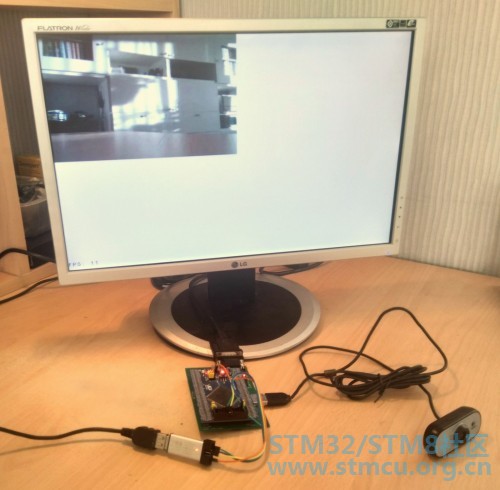

USB摄像头连接到STM32F 429单片机;并且将图片显示在VGA显示器上。( O  H# O& ]) ^% N6 X3 [6 T
USB摄像头在全速模式( FS )下工作。正如我所发现的,有USB摄像头不在这种模式下工作。
2 Z2 g7 J& V" T4 |8 d# k+ Z/ B! zLogitech C100在YUY2和MJPEG模式下运行良好。
; ]- i  x; E( R* l# q在MJPEG模式下,该相机的最大分辨率为640 x480。
