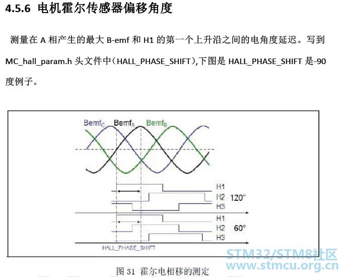

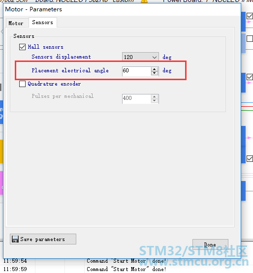

如下图所示,请问placement electrical angle 这个参数请问要怎么确定?
1.电机的手册看了,没找到这项参数。
2.现在电机可以转动,但是实际速度跟设置速度不一致,并且启动
速度要设置很高才能启动。
想来想去还是怀疑是这项参数不对,希望知道的大神指点一下,谢谢!

试试0度

請問一下 這個Placement electrical angle 該設定多少
