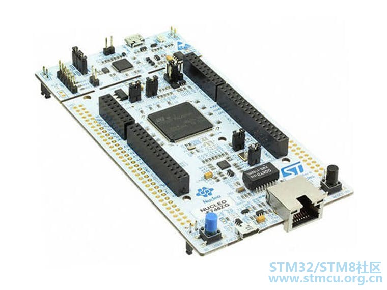

该项目展示了在Nucleo F446ZE开发板上运行的Stratify OS。首先,您可以从使用Stratify Labs在线安装程序安装的Github和Stratify Link 下载最新的引导加载程序。
下载完所有内容后,您可以按照视频中的说明安装引导加载程序,操作系统,并在不到一分钟的时间内运行HelloWorld!
您需要将两根USB电缆连接到电路板。一个是通过mbed接口为引导加载程序供电和编程。另一个连接到芯片的本机USB端口,由Stratify OS连接到Stratify Link使用。

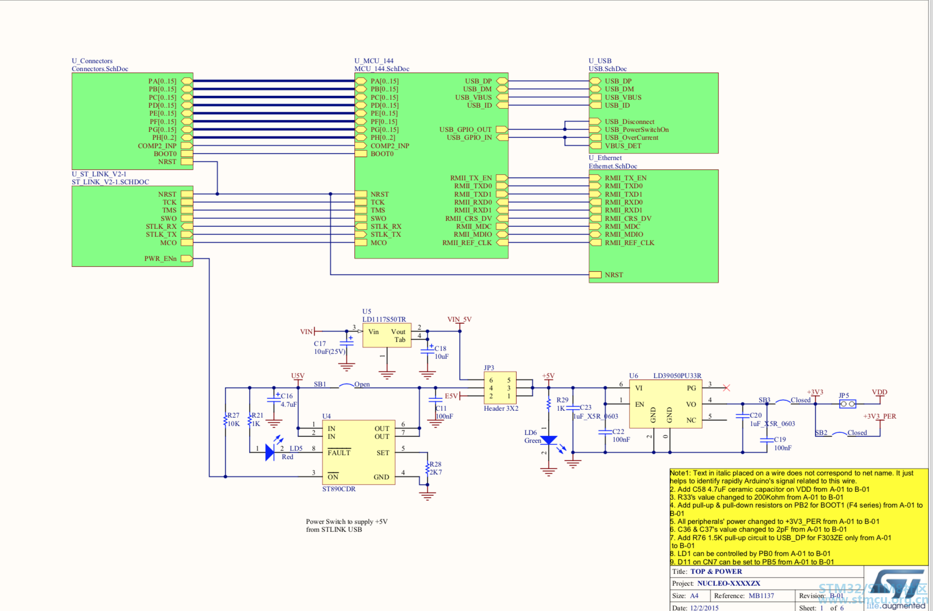

原理图
Nucleo-F446ZE框图
