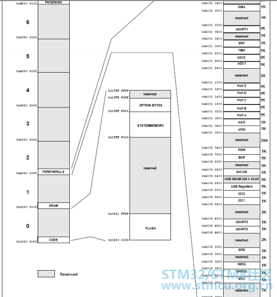

1,首先来看下存储器的结构分配,在书上的第5章
这是整个存储器的分配,GPIO外设功能位于block2的片上外设区域,GPIOA的基地址为0x4001 0800,控制GPIOA的几个寄存器在这个地址的基础上偏移4字节的整数倍

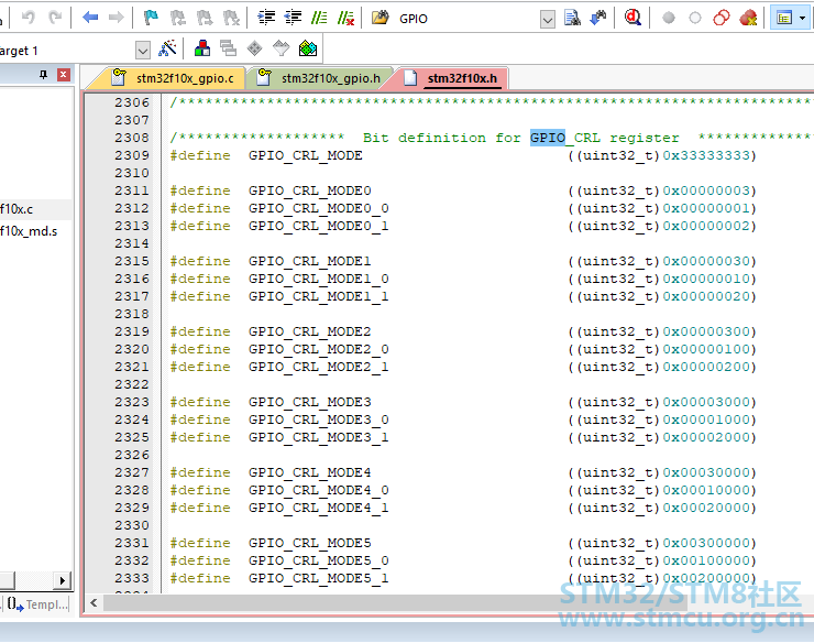

GPIO的各个寄存器里面的具体位定义,这样也是为了编写程序的方便
0 Y: b" o( i5 {/ y6 F1 P! I
, ~- _7 e% Q5 m

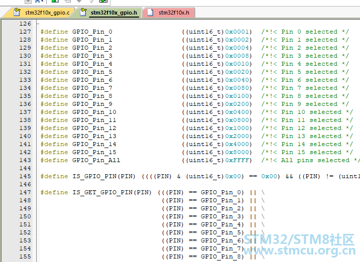

具体的引脚号宏定义,都是为了方便编程里的理解和记忆,所以弄了很多宏定义,要不光看值的话记不住,也比较乱
8 w( ?7 |% E7 s. {* ]( l
/ Q2 t- }* ^6 K& B/ s0 V: [' e

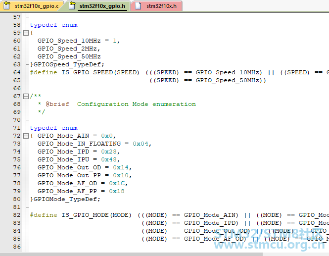

GPIO的输入输出模式和速度的定义
有了这些以后,对所有的引脚操作都采用结构体来进行了,也对结构体进行初始化,然后通过结构体进行输出输入操作

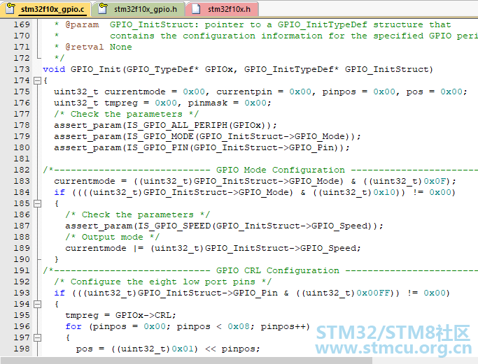

引脚初始化配置函数
" P2 w1 M7 P/ f5 p: x/ k
8 G% u; [3 I/ z

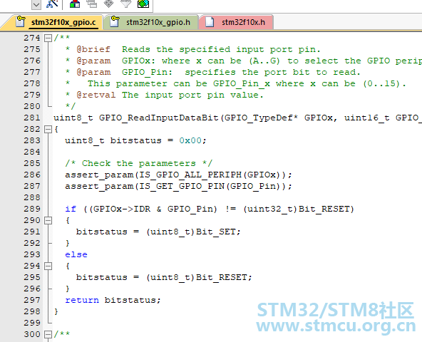

读取输入引脚值的函数
$ Y7 N2 J/ D( W
