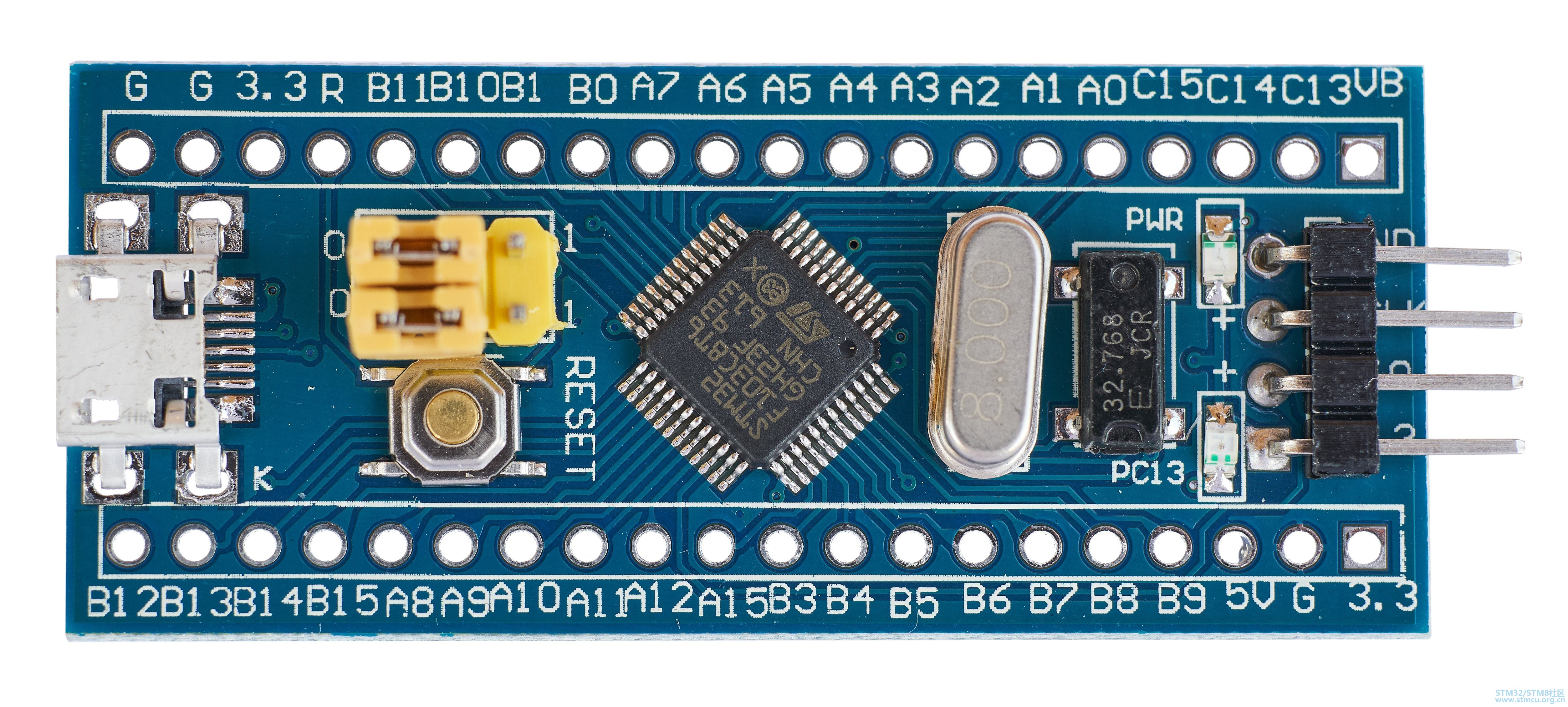

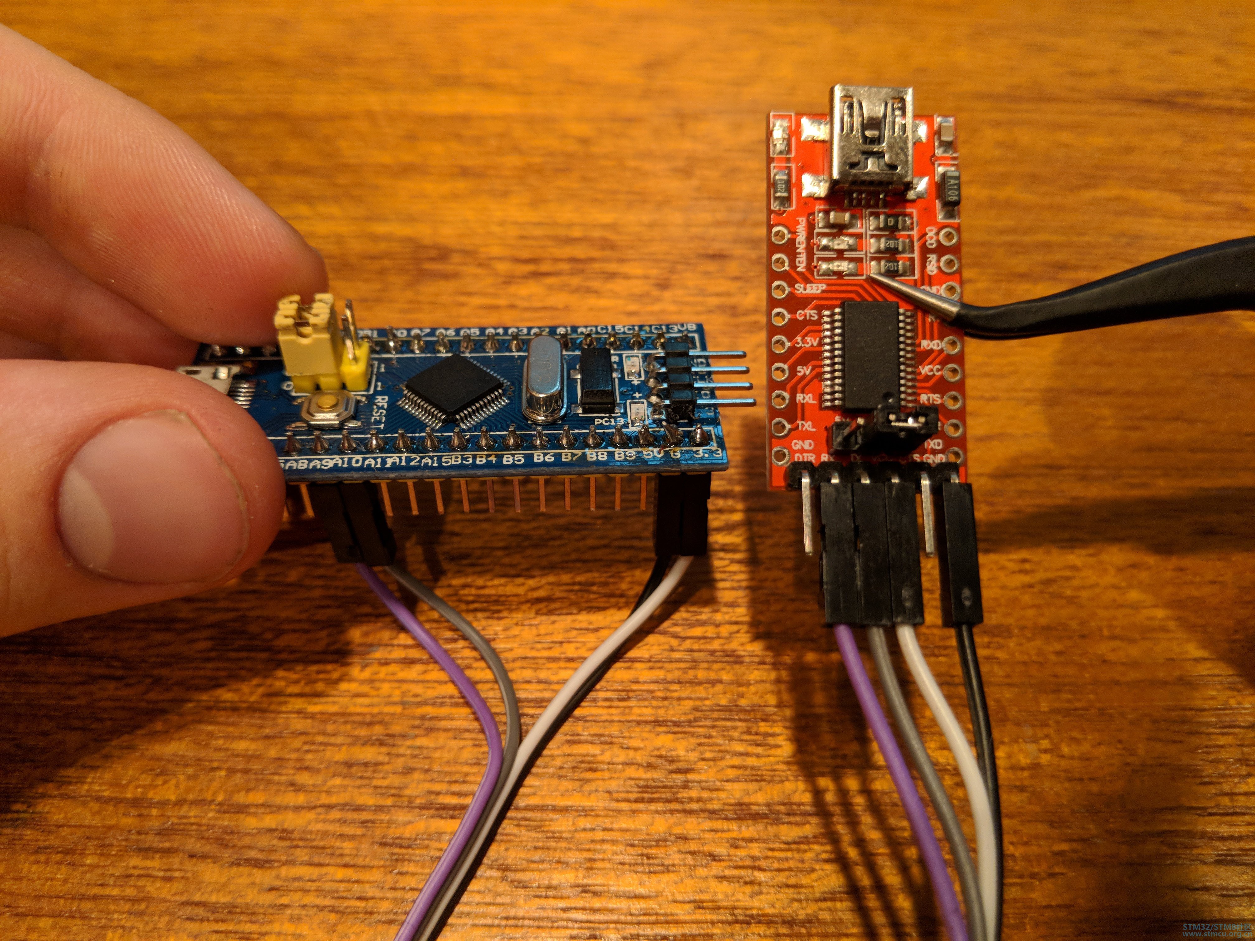

我收集了大量信息和教程,为使用STM32的USB端口烧录Bootloader创建了最终指南) C9 _3 P7 M0 S1 D
, P2 N2 x1 g& I% \  n+ I5 X& N找到关于如何添加USB加载Bootloader的资料并不容易。我已经整理了我的发现,希望你会认为这非常有用。& ^5 Q# x, `- y& Q

) u' R$ G& }: d4 J- |. n& T7 S$ t3 \组成( [6 X1 L( z4 |& K5 ?9 M" A
1×STM32开发板
2 h( z1 ^, |  h; c1 I" A4×跳线7 b' [0 q2 u6 J# Y" N+ n6 u; X
1×Mini USB3 J5 ]# g, _$ o  y( J
1×micro USB# M( o3 {8 e! c( @& n
1×FTDI串行适配器
4 f* ^/ W- V% n) P% L: V* \1 [0 [, J4 i. E' M
87021527922048862.jpg + y: j) ~  Q0 U$ r* K$ k2 R
关于如何安装引导加载程序的视频9 `" J3 @1 D9 o* s7 }7 ~* E
