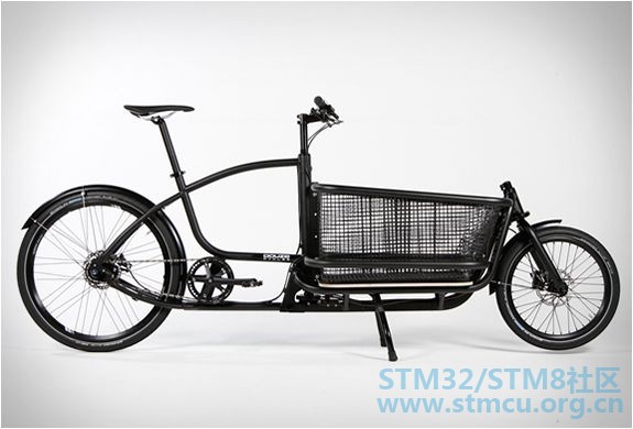

将可寻址LED串,添加到货运自行车中,以便在黑暗中更加清晰可见。) \5 o# F4 o+ V  }( w

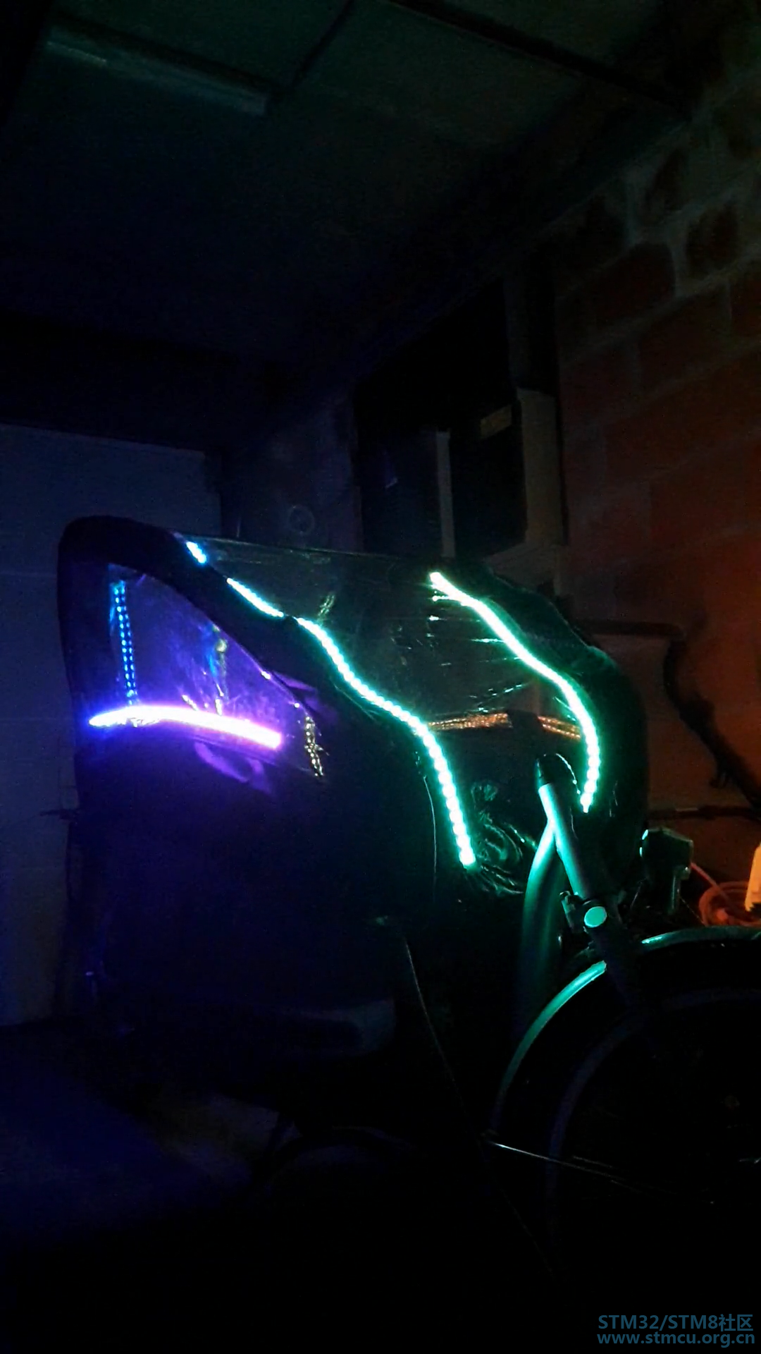

通过LED灯串展示,让你的自行车在黑暗中更加显眼。
& M) }# N& I: q7 S使用起来很简单。只要将控制器连接到LED串,并插入USB电源组。8 n* N* _) n* j5 x# c
从技术上来说,这没什么大不了的。
  N* b/ i3 D3 w! U7 J电源组向3V3降压转换器提供电流。降压转换器为STM32供电,该MCU向WS2812B LED串输出数据。/ f4 E" B7 `: |& g' g4 E2 V* p6 h+ c

请见视频

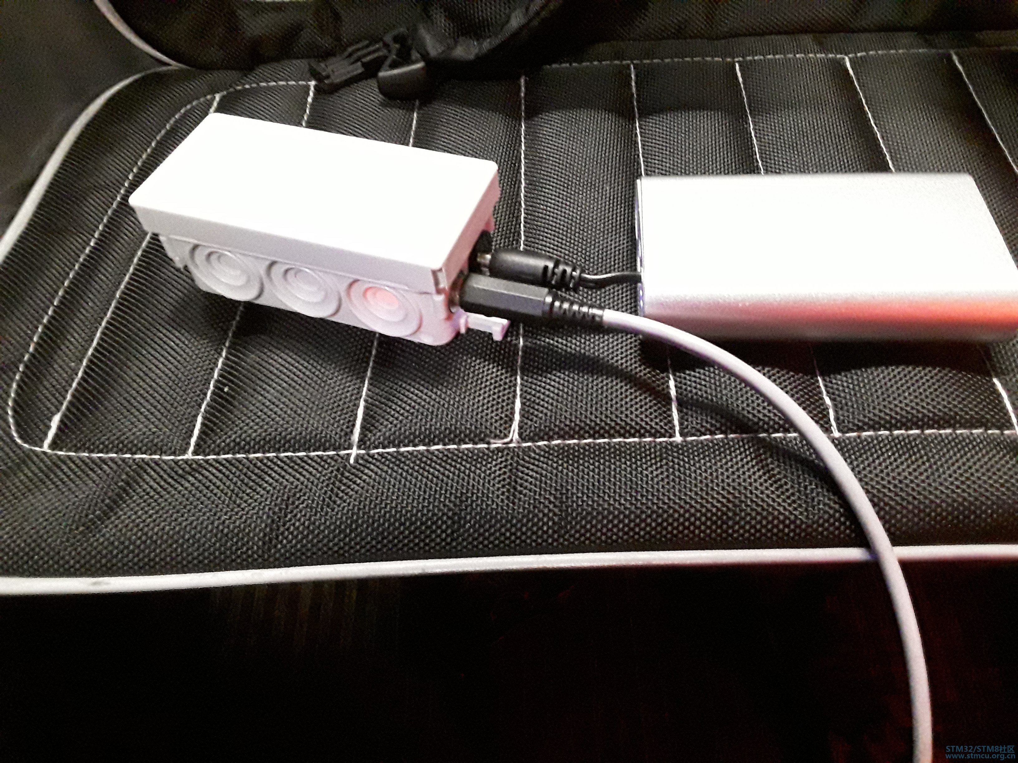

当直接以5V驱动LED串时,USB电源组会进入电流保护模式。
/ P0 `9 f+ n" b
! a. N4 p3 O% z9 J4 b5 U6 I将电源组连接到3.3V降压转换器。这将把功耗降低到4.5W。5 a% m: k. l: l, k+ j8 o
发光二极管不会那么亮,但它们仍然足够耀眼。6 L. f; {* t. \, d+ j! l8 `
9577891510942195849.jpg ! g: W3 ?7 u) N
外壳5 M% X9 N5 e/ Y7 `: @2 @/ z
没有比接线盒更便宜、防水的外壳了。它们有切口,使在墙壁上安装连接器更容易。8 I+ y( K' [' z$ {9 \

音频插孔便宜且容易获得,但是对于长时间的拔插连接,不建议使用这些插孔。
$ L  m3 B" g( }$ x. {- M, f当LED串的音频插孔没有完全插入时(左小于1毫米),它会在尖端和套管之间短路。0 y0 Y9 B* G& J, ~1 c* S
当它完全插上电源后,只需轻轻一拉就会恢复到短路状态。幸运的是,电源组受到短路保护,自动关机。  b# v; g3 z& ?& T0 y2 q
8 ^' Y' _8 o, N' y4 W
如果将来这种情况更加频繁,我会用圆形DIN连接器或mini-DIN连接器来代替3.5毫米音频插孔。
! q: A5 \/ U3 X1 A这些连接器存在于所有种类: PCB安装、底盘安装和电缆安装。电线到电线的连接也是可能的。8 G) U' M7 s' W# R8 x6 T5 ]& A
