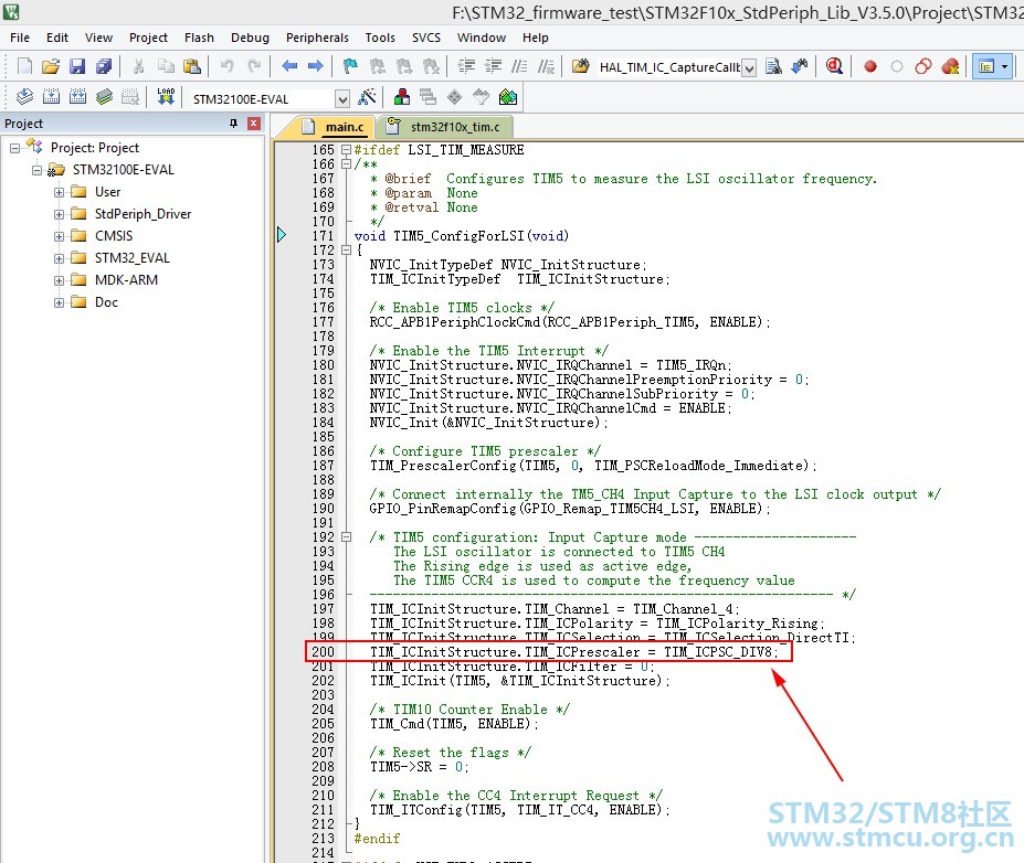

ST官方的例程,用于检测内部LSI时钟频率,为什么计算出来的频率要乘以8
LsiFreq *= 8;

当然不完整。
有工程吗?你说过是STM32F1的库吗?说过路径是“STM32F10x_StdPeriph_Lib_V3.5.0\Project\STM32F10x_StdPeriph_Examples\IWDG”吗?
main.c中第200行的8分频,看到了吗?

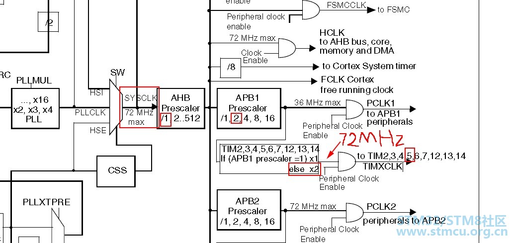

SystemCoreClock为72M,TIM5也是72MHz。
