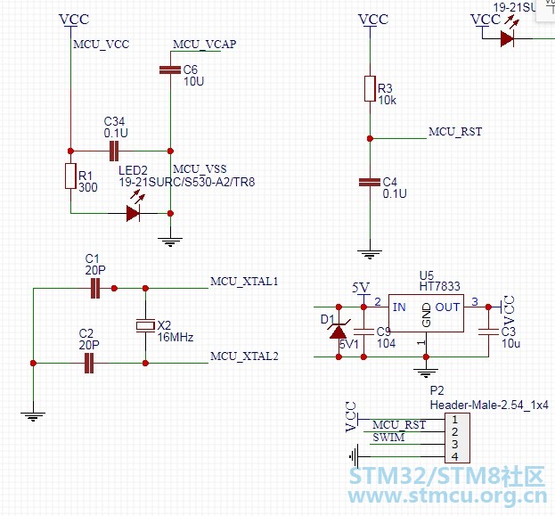

大家好: 如题,已经遇到好几个片子这样了,最初是正常的,可以反复下载,突然就不行了,但是通过指示灯和串口看状态,程序还在正常运行,就是无法下载程序。尝试了更换复位电容(0.1u)、VCAP电容(22u、10u、1u)、使用STVP刷、更换稳压电源都没有效果。开始我也怀疑是个别物料,所以我又买了几个,给坏的板子换上了,结果还是一样。只有个别坏的好了几次,就又不行了。难道我板子有问题?但是同一批板子还有不少好的啊,而且坏的也不是一开始就坏,有的坏的用了好久呢,目前下载的问题还是搞不定,我在买新的下载器,但是我认为可能性不大。哪位还有好办法吗?感谢了!下边是我的原理图,几乎是最小系统了,其余配件为了测试全部去掉了。 错误提示代码如下, Sun Dec 16, 2018 19:33:02: Failed to write chunk with size 128 at address 0x8000: SWIM PROG error [42004]: Memory write error |
另外看看是否芯片保护位编程了。
