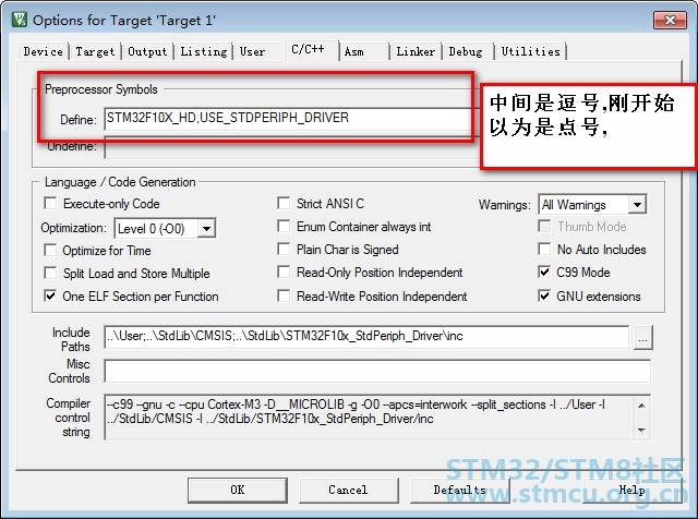

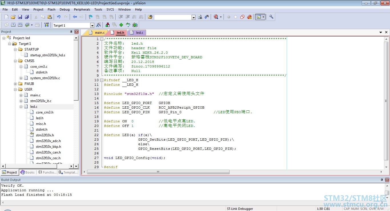

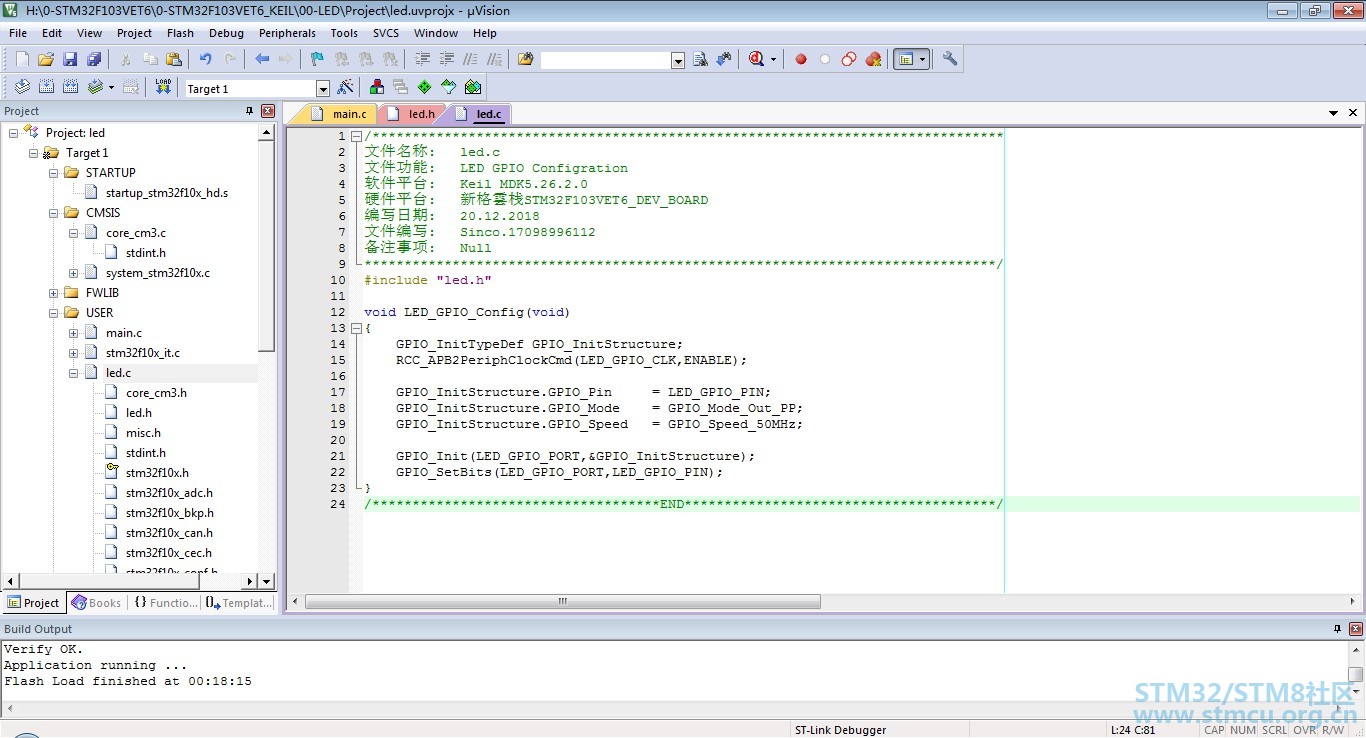

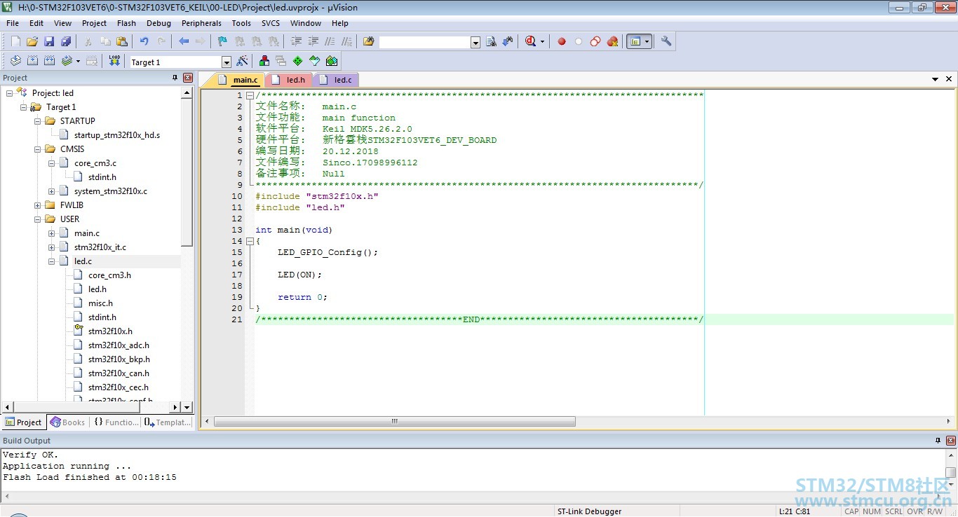

以前用寄存器很快就可以点亮LED,库还是搞了一阵才完成.
0 X' h; S8 Z& H$ v. X  A$ J记录一下.

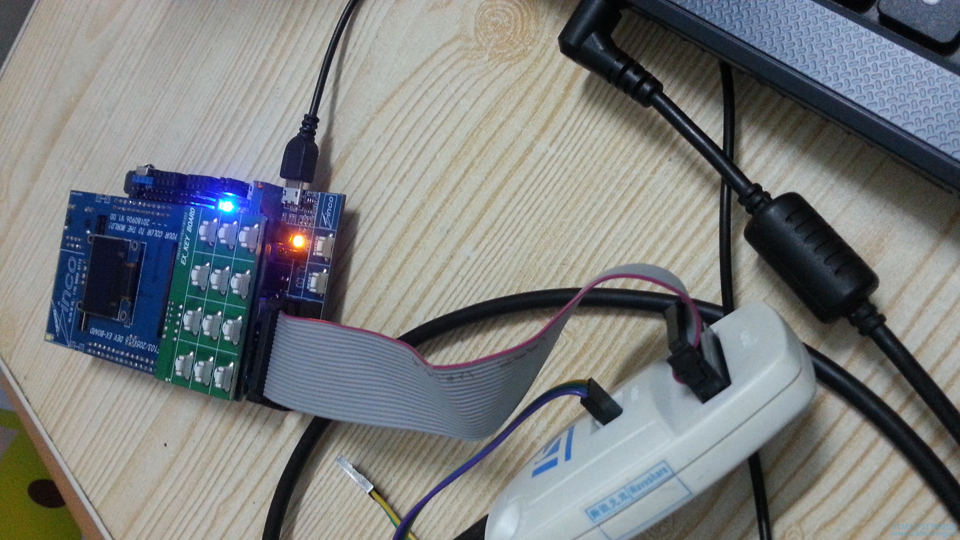

软件运行图片(上图)
