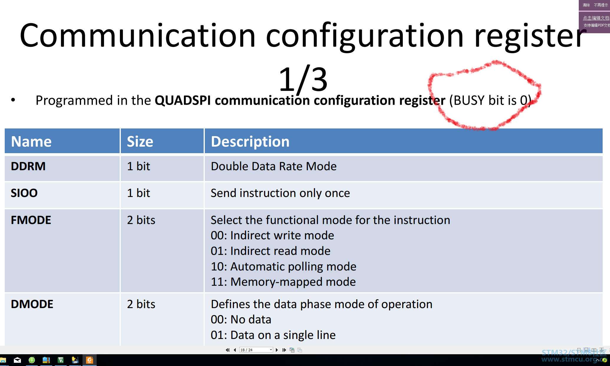

Ruanjj 回答时间:2018-12-22 17:17:58
看PPT 要BUSY =0才能写CCR寄存器?在Memory_Mapped mode下 无解?
L4 QSPI PPT
L4 QSPI PPT
butterflyspring 回答时间:2019-1-8 11:24:41
从芯片手册上看,QUADSPI在 memory-mapped mode下一直进行预取操作的,也就是为什么busy一直不是0.手册上说使能超时操作可以在超时后停止这个动作并使BUSY位归零。 这是个非通用的操作。先不说这样的用法能否成功,这个超时再加上软件配置的切换,已经大大降低了通许速度,实际应用这么慢的速度没有太大意义了。  另外手册中提到都是对外部FLASH操作,好像没有说支持外部RAM的。且不说能能否成功, 但是你用外部RAM除了扩展容量之外,访问速度也得跟上才行啊~~~~~~希望对你有所帮助
