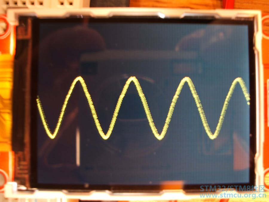

使用72MHz STM32微控制器和ILI9341显示器,从Chinese clone部件中以低于10美元的价格构建低成本TFT LCD示波器。

一个廉价的午后娱乐项目
除了240 x 320 TFT ILI9341显示器(我的源代码在源代码文件中标识)之外,您还需要一个Maple Mini clone。在eBay和AliExpress上发现了各种各样的产品,起价为4美元。如果您希望快递快于6周,您可以支付更多。
构建的细节
GLCD和Maple Mini之间的接线显示在源草图中,从第13行开始.ILI9341显示器是3.3V器件,Maple Mini是3.3V器件。在这个项目的任何地方都不使用5.0伏特。您可以从PC USB端口为Maple Mini供电,因为uC板上有一个满足微控制器和ILI9341显示器(包括背光)的3.3低压调节器。背光直接连接到3.3 Vcc,但如果太亮,可以使用一个小的降压电阻来降低强度; 10至50欧姆范围内的值将提供广泛的调整范围。
这是一个高级项目,因为Arduino不支持STM32核心文件。他们是几个成员的论坛努力; 因此,无法保证所有Arduino功能都能按预期正常工作。你必须接受这种风险并理解没有真正的支持; 但是,您可以在Arduino微控制器子论坛上询问并获得答案。
