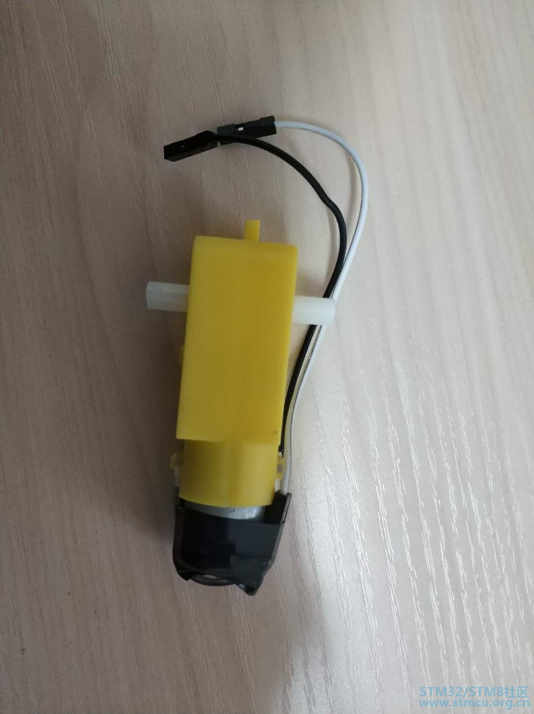

有个不带驱动器的步进电机,我直接连击3V3和GND是可以转动的;然后我连接普通GPIO口PC8和PC9,配置成推挽输出,然后PC8置1,PC9置0,连接电机后不能转;我的开发板是没有电机驱动的,我想问下用普通IO有没有办法驱动电机?

我可以负责任的告诉你,这种电机单靠微控制的针脚输出是驱动不了的。
用拉电流驱动,只会导致MCU反复重启。
用灌电流驱动,运气好的话,MCU直接烧了。
别问我为什么知道。
去tb上弄个电机驱动模块,L298N之类的

楼主,只有两根线,你这就是直流电机。
既不是步进电机,也不是舵机。
所有电机都不能用MCU的IO直接驱动,算算功率就知道了。3.3V的MCU,一个IO也就10mA左右的电流,功率才0.033瓦,够干个啥!
