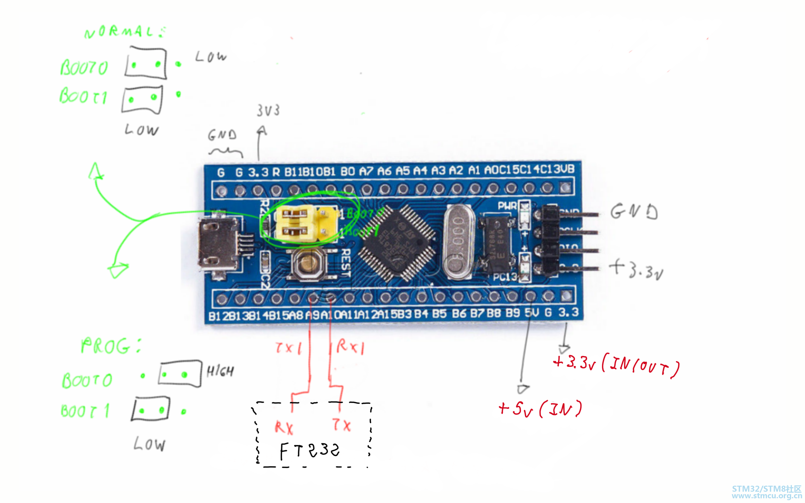

* o, @" Z$ y7 A3 x- `2 u( w# `9 E/ ~向Arduino IDE添加STM32
' u2 _* h3 z1 B. W8 Z感谢来自stm32duino的小伙伴们,我们能够使用Arduino对STM32进行编程。你需要做的很简单:
+ F' A4 g2 a: x) m" j. W" L1 M
" m/ n2 a2 e# r: `  P使用Arduino开发板管理器安装Arduino SAMD主板软件包- J$ @7 Q# M( ^! z( m( b) @9 ]
9 ]) u7 Z9 Q& R- T; ?' \/ v: c# G7 O将Arduino_STM32导入到Arduino/hardware文件夹中
, [, ?- ?/ \1 x' v. A
; U; h4 M) K' Z' U打开IDE,选择您的主板(通用STM32F103C系列)和串行作为上传方法,使用USB串行适配器(如FT232R )进行编程
; \& J8 Y8 d, B. |, [1 ~! j* ^" @9 B% R) O
按照我的草图连接电路板。你可以用普通的led闪烁代码对其进行测试,只需注意板上的led在PC13上,你需要改变第一个跳线帽的位置来在运行和编程模式之间切换。$ a' Y3 S# N+ }. G* b# Z, D

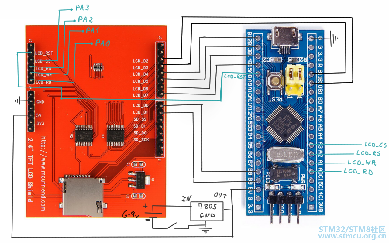

显示器和电源$ `8 n9 }7 C3 ~0 G- A
一旦我们确定主板工作正常,我们就可以来安装触摸屏。我的图纸和代码中描述了布线。9 N2 g& G8 \6 [* v  k
: A5 n3 h* i5 C2 G5 q/ R 2.png

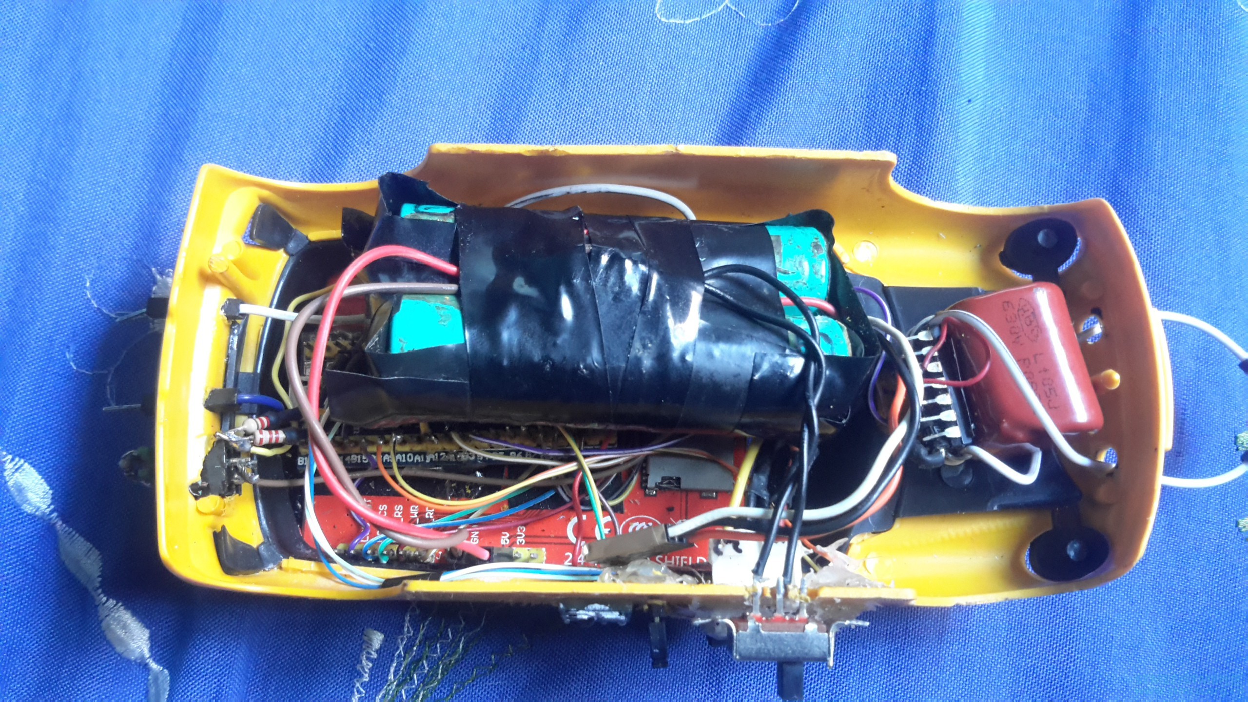

我的版本的一些照片:* l1 j5 i" f6 h2 D3 c7 m2 l; n/ }5 ]
8 @. p/ E7 B' K( F' k
3.jpg $ t8 A) T$ ^/ B* u
% M9 m* Y' Y" W/ G6 r) R
5 j7 }- p' T7 R2 v: E/ ]5 \1 o- q# ]% i7 M% R8 ^$ }

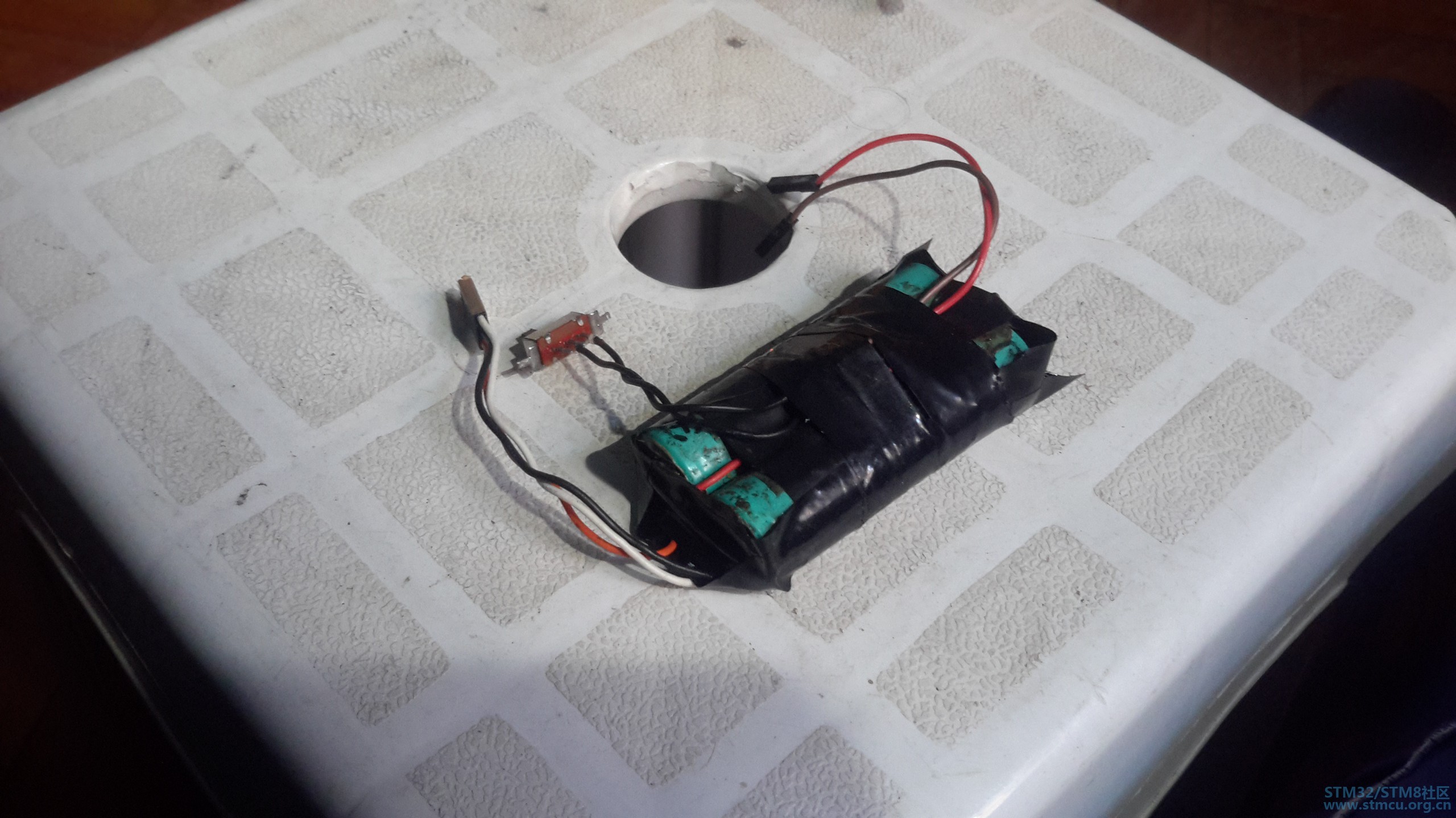

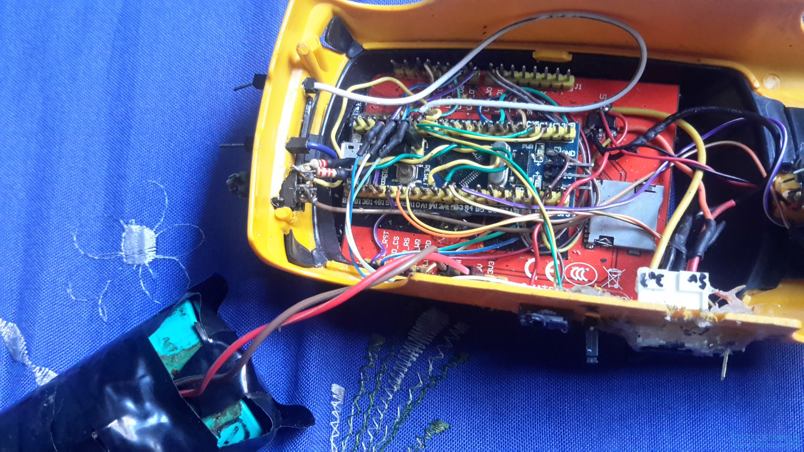

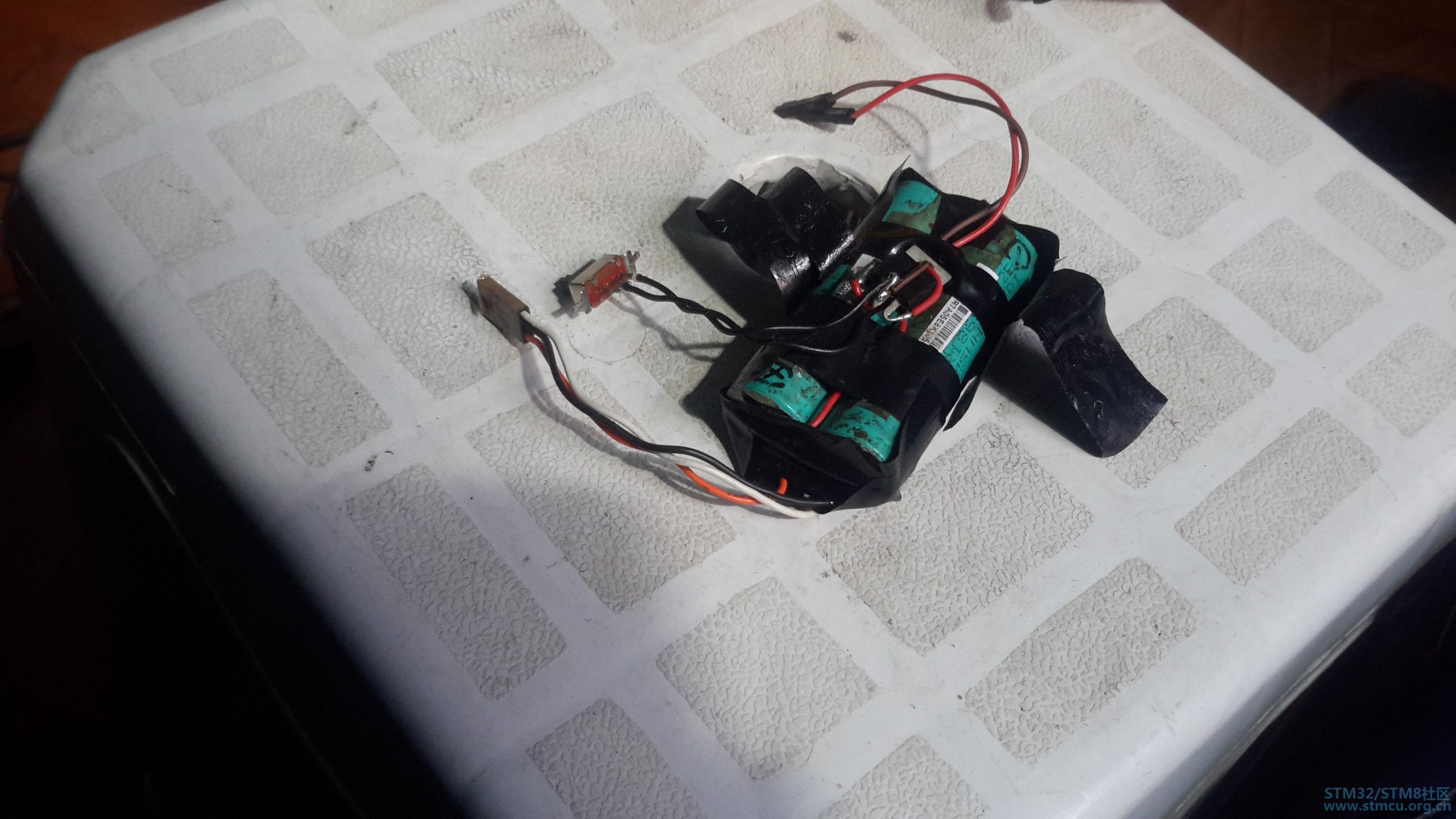

我把7805、电池(7.2V锂电池)和开关放在一起。用杜邦线直接连接到显示器5V和GND引脚。
  o% ]5 T7 M9 {% d, k1 t/ L7 _4 t5 O$ \% j; [
5.jpg 4 _( b, q+ S9 T" }% h
1 O5 @- q" q3 k: W: F) W 6.jpg
  _" c% z1 x! p# D5 M( q. D4 i) @3 E4 m
7 s3 M$ q2 q) t! V这是整个成品,所以只要注意stm32和显示器。我知道...真的很乱。这就是为什么我们有一个很好的外壳来隐藏一切!

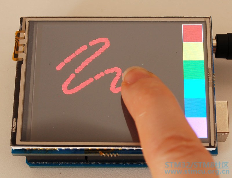

1 F3 |* l! a& k# m我对原来的例子做了一些修改,你也可以调整触摸灵敏度常数。
: F, v. e% {0 Q% P; L5 L9 Z+ D, z烧录他(文件是lcd_touch_paint.ino ),你应该会得到下图的效果
& l6 K0 o+ P2 N) A& e! h8 t$ j7 N0 k7 ]7 y4 z, W; O8 E, a
: i( P' |# J/ q/ L8 |! n1 d 8.jpg
) O% O$ Y! o# s
