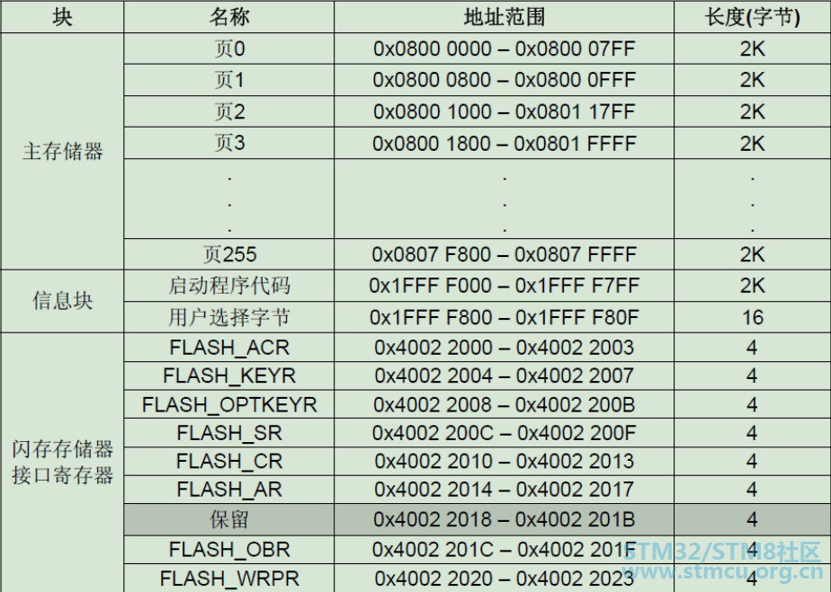

  想必大家都知道Flash的作用吧。Flash主要是用来存储程序代码的,内核可从内部Flash中加载代码的运行。首先我们来看一下STM32F103ZET6大容量产品内部的FLASH构成吧。如图FLASH结构图所示。

, Z5 d8 d1 }+ `. a# P主存储器,该部分用来存放代码和数据常数(如 const 类型的数据)。对于大容量产品,其被划分为 256 页,每页 2K 字节。注意,小容量和中容量产品则每页只有 1K 字节。从上图可以看出主存储器的起始地址就是 0X08000000, B0、B1 都接 GND 的时候,就是从 0X08000000开始运行代码的。
4 c5 C1 W! O. [3 w/ r( H0 s& u8 T" Q# C8 e0 E( h5 K7 P! k/ b
信息块,该部分分为 2 个小部分,其中启动程序代码,是用来存储 ST 自带的启动程序,用于串口下载代码,当 B0 接 V3.3,B1 接 GND 的时候,运行的就是这部分代码。用户选择字节,则一般用于配置写保护、读保护等功能。
) o& q9 F# W% L% ?  B$ H( W9 p4 M! e# q6 V  n& r& N
闪存存储器接口寄存器,该部分用于控制闪存读写等,是整个闪存模块的控制机构。对主存储器和信息块的写入由内嵌的闪存编程/擦除控制器(FPEC)管理;编程与擦除的高电压由内部产生。在执行闪存写操作时,任何对闪存的读操作都会锁住总线,在写操作完成后读操作才能正确地进行;既在进行写或擦除操作时,不能进行代码或数据的读取操作。* C+ g( l* f6 m9 C: F: s% ~
2 D' i$ m: ~; k3 _6 P
系统存储区,系统存储区是用户不能访问的区域,它在芯片出厂时已经固化了启动代码,它负责实现串口、USB以及CAN等ISP烧录功能。. W* B* M8 x7 |: |
# F! K0 _  t5 M选项字节,选项字节用于配置FLASH的读写保护、待机/停机复位,软件/硬件看门狗等功能,这部分共16字节。可以通过修改FLASH的选项控制寄存器修改。% H, g! k& J& ^6 r* D
