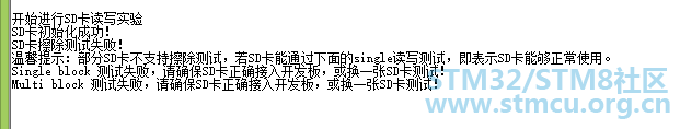

    最近在调SD卡的代码时,使用"0-野火【F429开发板-挑战者】光盘资料\A盘(资料盘)\3-程序源码\1-固件库例程\SDIO—SD卡读写测试"代码测试SD卡时,一直没有通过。串口输出信息如下:4 u  s+ k7 z, k( @, o: E9 u2 v6 V

开始进行SD卡读写实验: B3 S3 K, ?, _
SD卡初始化成功!6 n: ?' n2 }; s4 ?& A0 D9 {+ w
SD卡擦除测试失败!
$ O9 s7 [$ C$ _8 f& X2 F( w温馨提示:部分SD卡不支持擦除测试,若SD卡能通过下面的single读写测试,即表示SD卡能够正常使用。2 t" n# D6 W! ]( o3 P% l
Single block 测试失败,请确保SD卡正确接入开发板,或换一张SD卡测试!
) `) c% u* g) I! N+ x: WMulti block 测试失败,请确保SD卡正确接入开发板,或换一张SD卡测试!

在试了2张SD卡,看了多个资料以后,无意中想到是不是总线速率的问题,即我手里的这两张SD卡的通信速率不高?然后我将bsp_sdio_sd.c中line346行8 |& f: Z. @; R' M* N6 z

SD卡读写测试失败输出信息
SD卡读写测试失败输出信息
