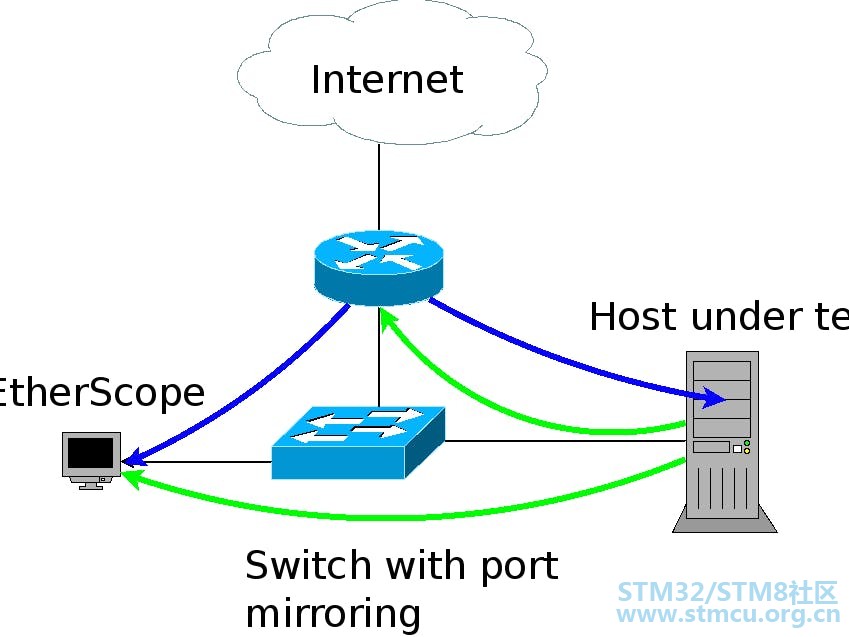

为了解释EtherScope究竟是什么,我写了一篇描述该项目的小文章,展示了如何设置网络以便使用它并查看EtherScope的实际应用。本文通过对项目使用的内部架构的高级描述终止,并提出了许多未来的协议分析。
