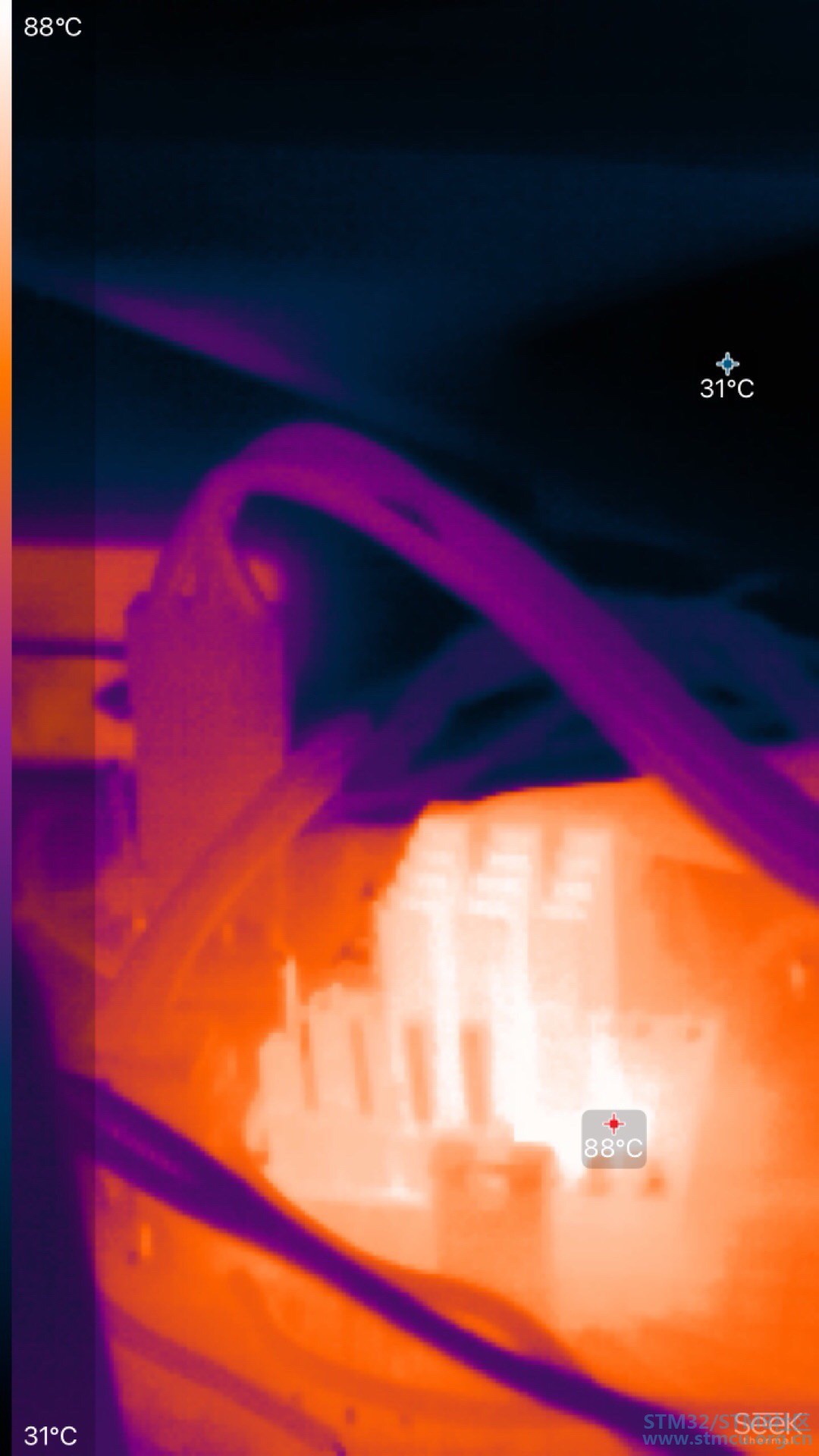

$ H- v3 i8 F9 b0 @步进电机温度
0 z; D5 X; d8 x7 L& u7 Q1 q刚刚测试了步进机和驱动器的温度。
5 T; q# D7 V$ R1 C% t, k6 _* }( n* [
工作一小时后,TMC2130的温度为88℃。我检查了数据表,没问题。(过热保护应从100度开始至120度。)我认为我们这里不需要主动冷却。
4 t$ D- a! B9 O3 o  X- z也许在将来我会在盒子里增加一些额外的洞。
! o+ v# U2 S7 ^  F' t, \" Z4 f0 ^  ^0 j3 F

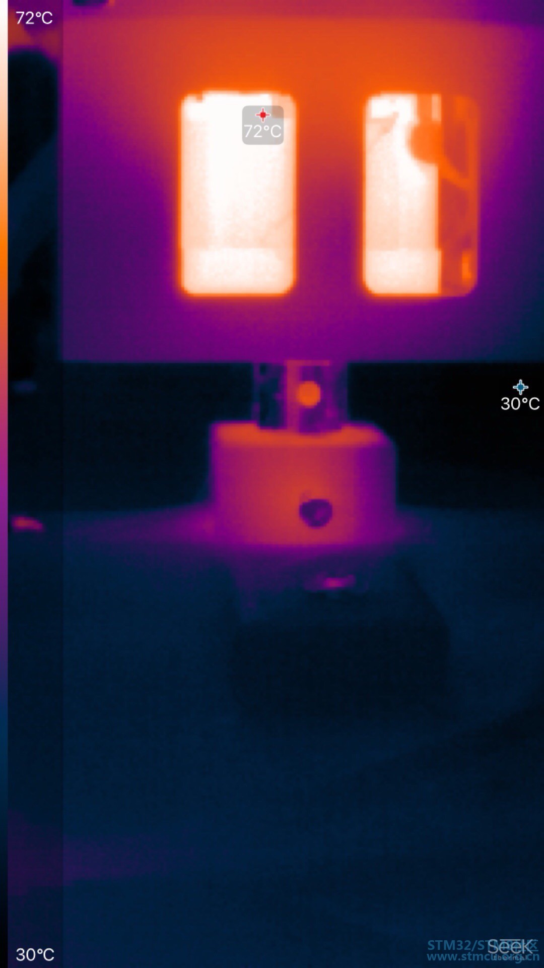

  v$ D4 n' C+ y5 b- e  x0 I步进机的不同情况:* w! m5 l! F2 ~* ~. w1 t8 l) e
/ B- \4 x4 p! x- C* B 2.JPG 5 R# t" x) i4 l1 i7 d; k. {
& l1 y9 f( i1 t' M

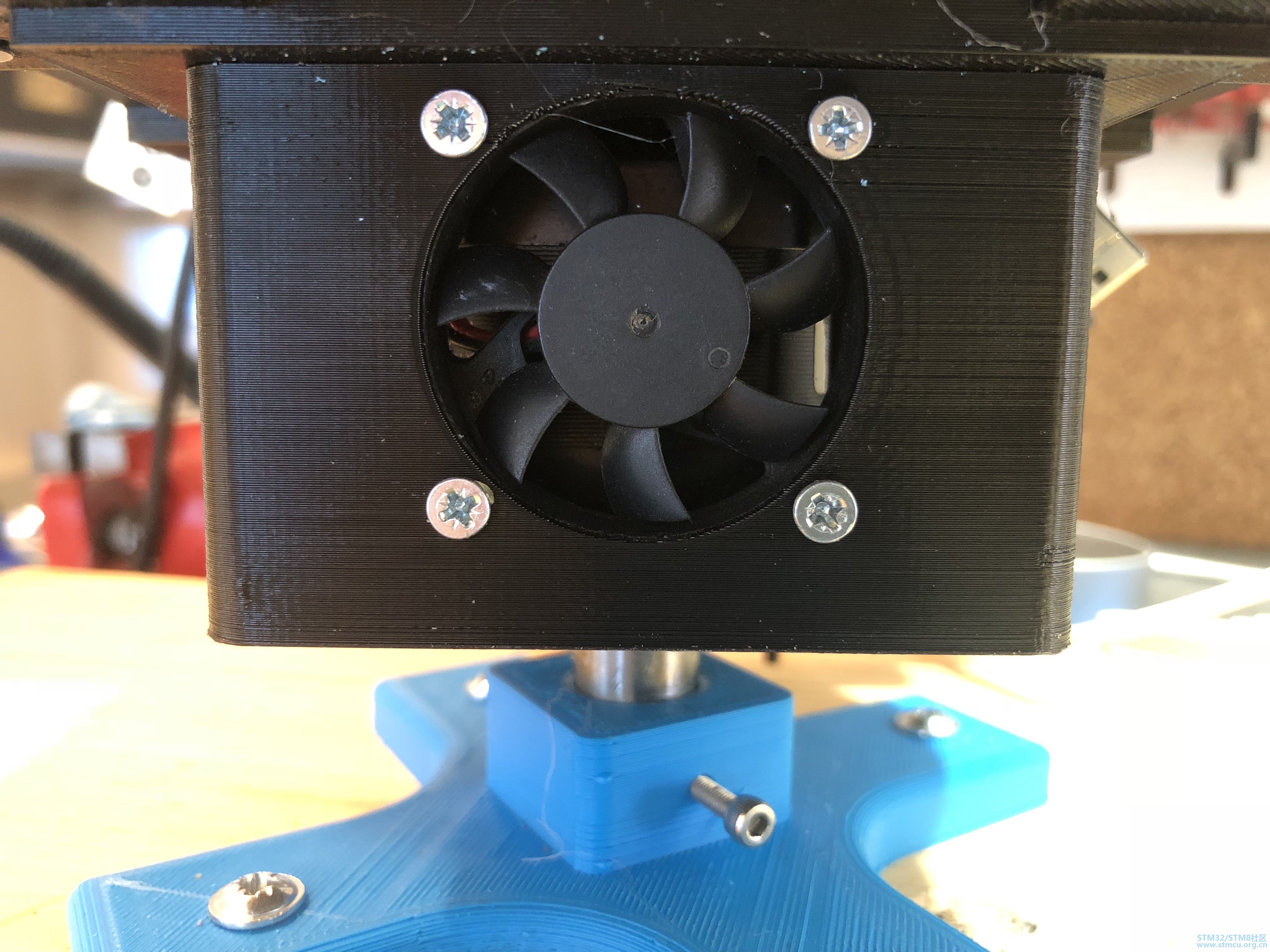

对于NEMA 17步进机来说,72℃不算太差(取决于等级工作温度是105 - 180℃),但是由于它是3d打印的,所以PTEG最大值是72℃。7 B5 c7 J3 t* ?3 j4 J% e) r
我决定增加40mm的风扇作为冷却器。- T4 l5 V) p* c4 s. }) m

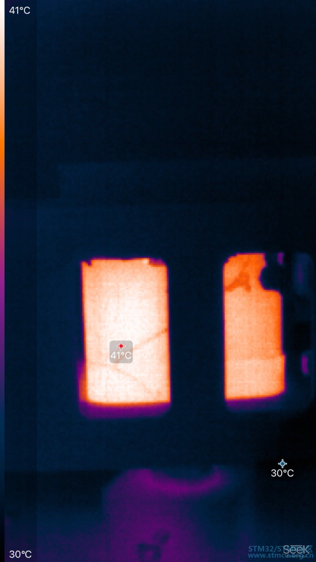

* n9 n0 K% D6 b% @8 s! X6 g$ I, I5 y 3.jpg ' W; O( C0 d  K, N0 X9 o
. h0 z8 |7 R5 w  W& t# z0 l工作一小时后,图像改变了41℃。
