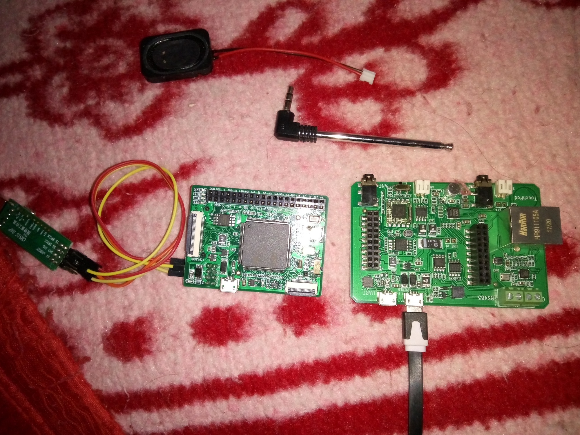

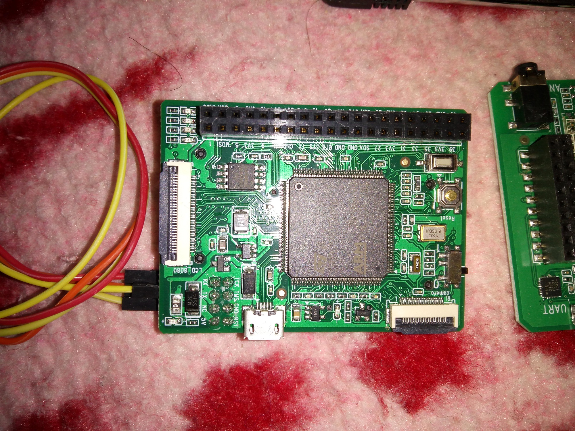

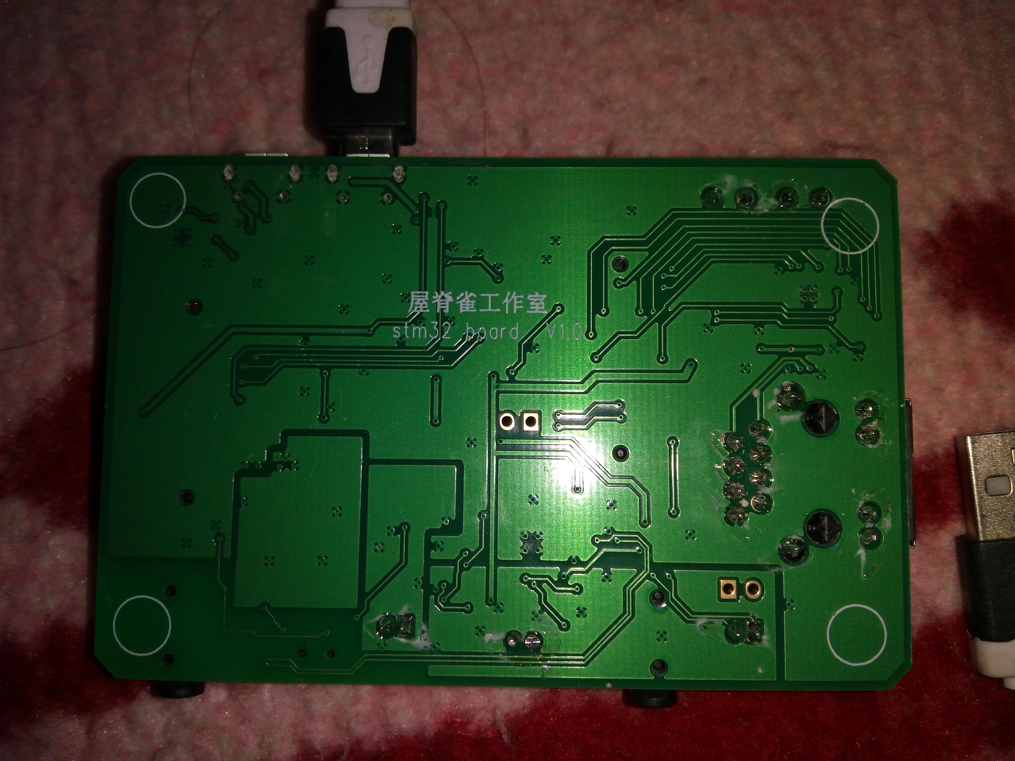

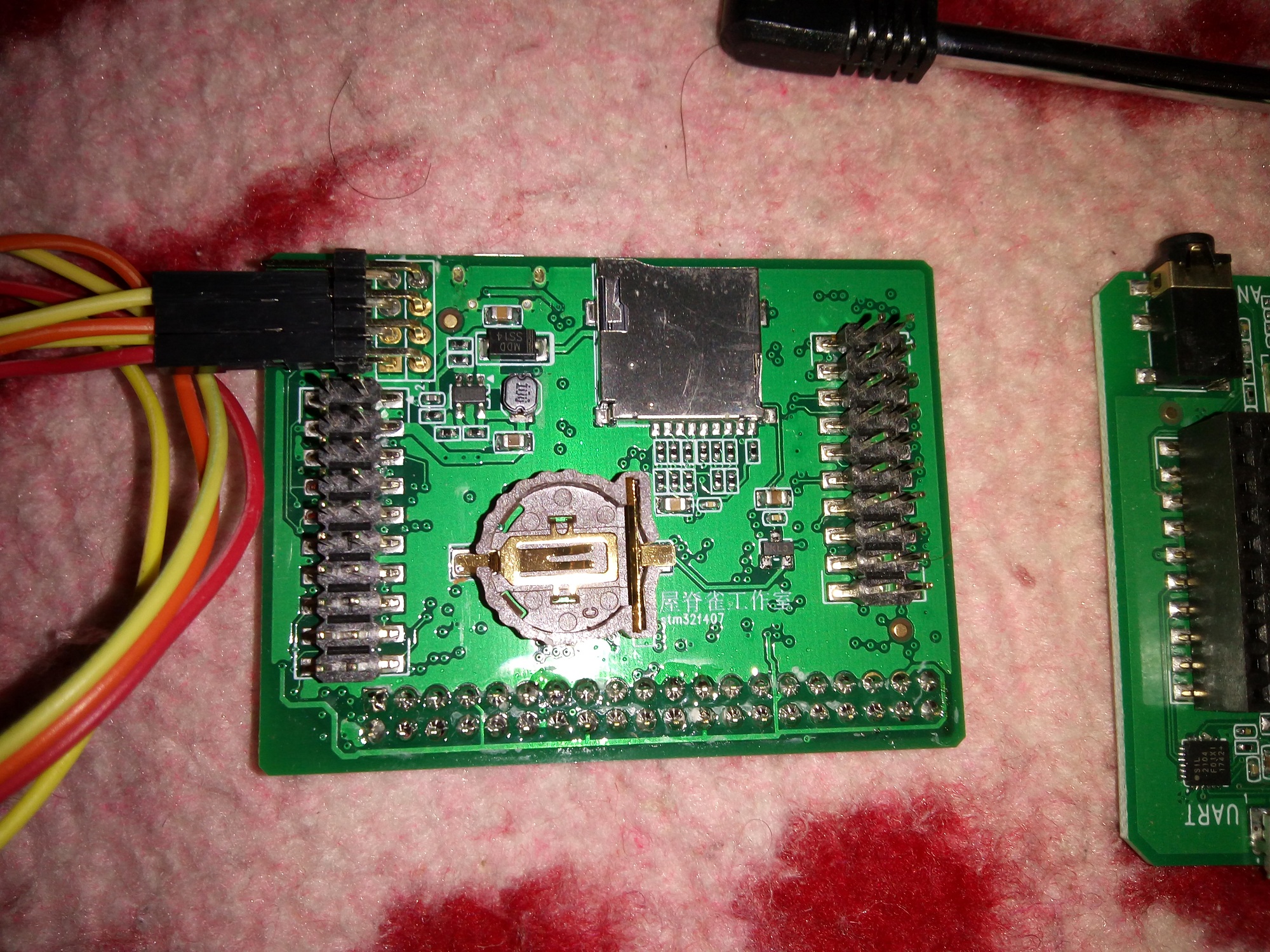

: u; g9 R8 o5 K) W5 U6 e, R% Z! q    先来看看屋脊雀STM32F407ZG开发板的整体图,整个开发板分为上下上层,上层为F407核心板,带有LCD接口、摄像头接口、按键、USB供电、SD卡接口、SPI FLASH、RTC电池座等外设:$ D- [4 _) [/ r

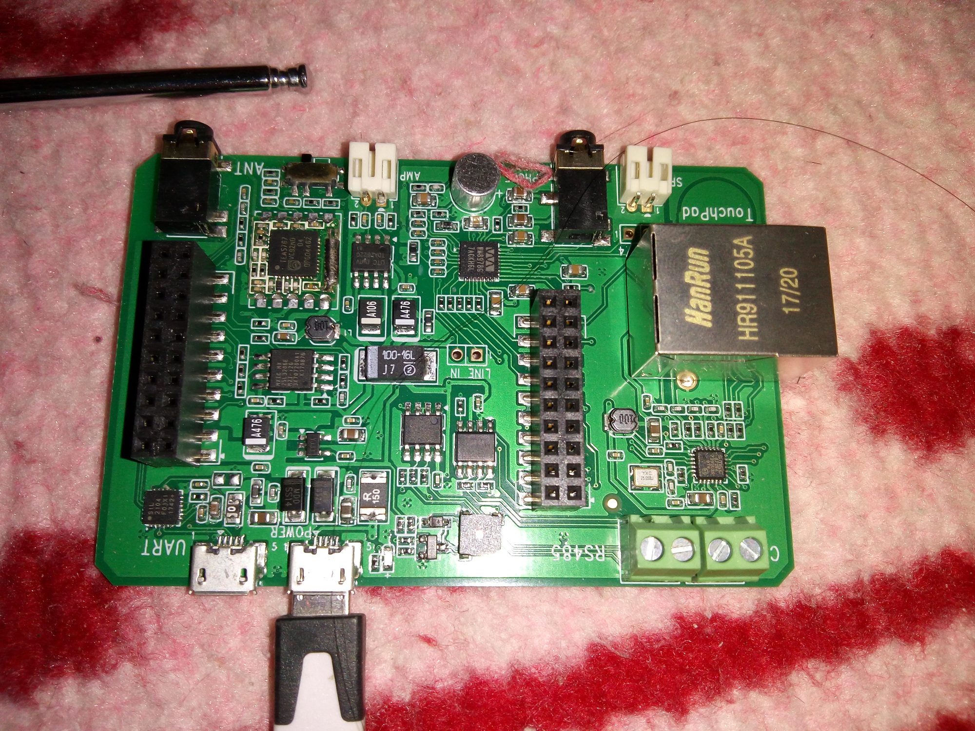

    下层为外设扩展板,带有TEA5767收音机模块、网口、CAN/485端子、天线接口、音频输出接口(WM8978)、麦克风,其中最让我感到眼前一亮的就是TEA5767模块了,我玩了这么多开发板,极少遇到带收音机模块的,并且底板还集成了TEA2822做声音选择的数字开关:

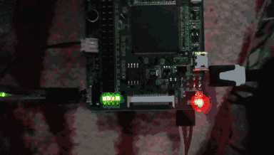

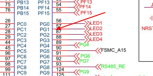

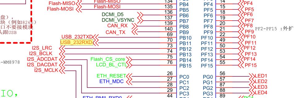

    俗话说万物皆从点灯开始,除了点灯还有串口输出调试,点灯和串口输出是调试大部分单片机板子的手段,从官方的原理图PDF可以看到,核心板上集成了四个灯,是PG0~PG3:

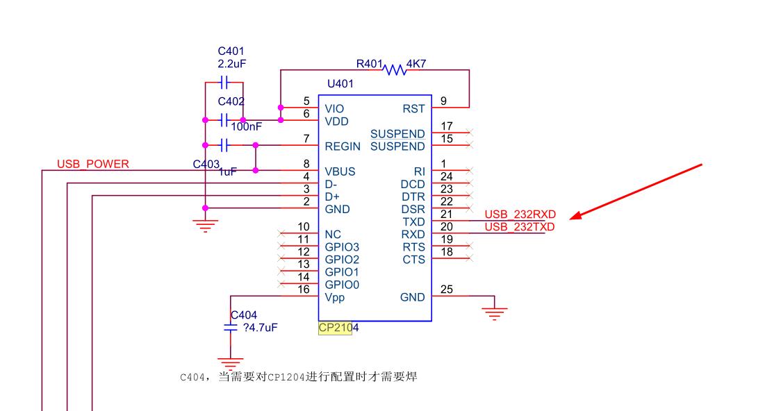

9 F" W0 k) l* x    然后对于下层核心板的CP210X串口,我摸索了很久,主要是官方给的PDF写得太乱了,我一开始以为是PA9 PA10的串口1,但是根本调通,后面试了下才知道是PB10 PB11即串口3,这给我折腾的:

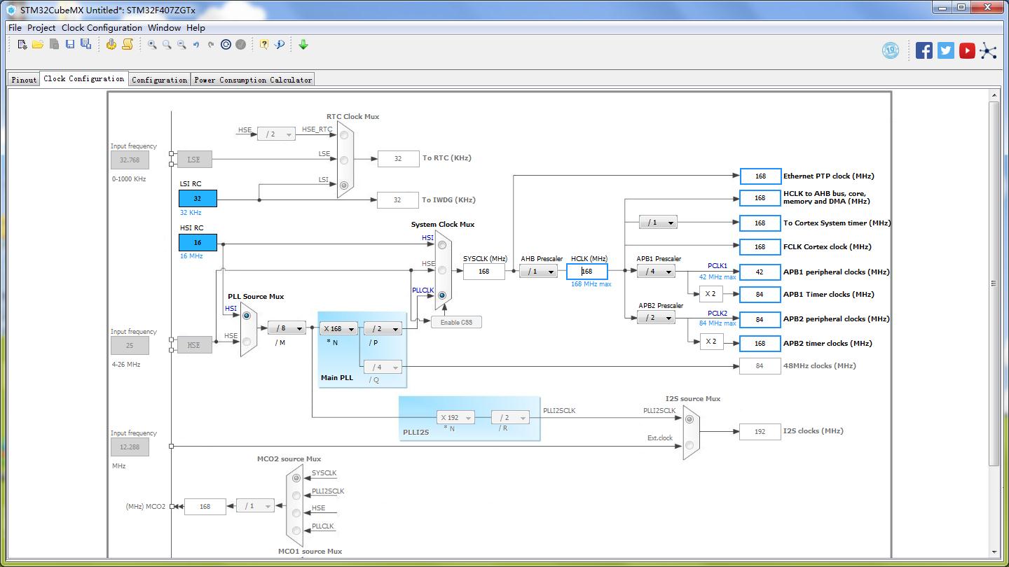

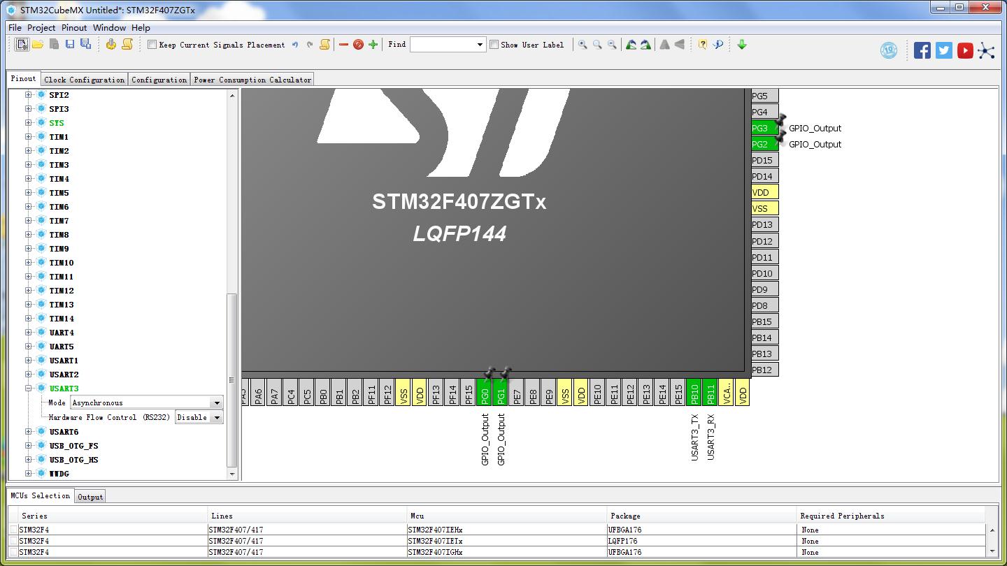

: y. ~" ?, ^" z, D! x. X    知道是串口3就好办了,直接打开CubeMX初始化串口3和PG0~PG3即可:2 Q* D, l) ~7 Q
0 }6 v$ E  y8 |) j) Q    晶振直接选内部晶振,不折腾:4 s) r" K+ H: p. N! I2 S

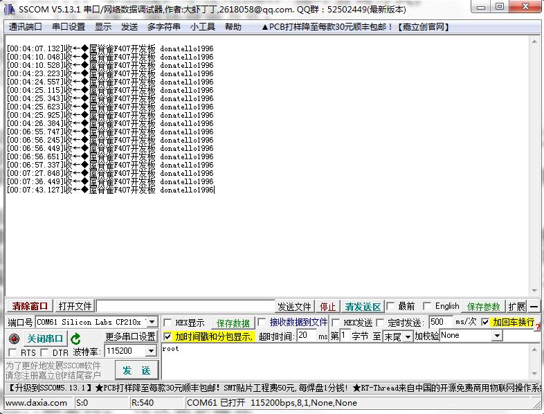

+ k( `% g) U) P) c' P9 u8 z& i: g串口打印:+ A; T* N. e& S  v
