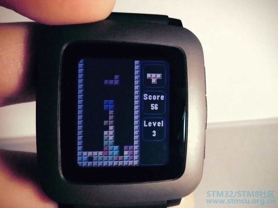

Smartwatch应用程序和正式证明
为了使用这种绑定,我决定移植由Yannick和Tristan在SPARK中编写的正式证明的俄罗斯方块。
游戏系统是相同的,这个端口包括一个新的图形前端,菜单和按钮处理。该应用程序非常简单易用,Pebble API设计精良且易于使用。
正式的证明集中在那些无法测试的东西上,在我们的例子中,就是游戏系统。您能想出一种方法来测试代码是否会拒绝任何部分、任何方向、任何位置以及任何可能的电路板板状态(即数万亿或千万亿的组合)上的无效移动吗?
我们从SPARK分析得到的第一件事是没有运行时错误。例如,对我们来说,这意味着我们肯定不会对游戏板矩阵进行无效访问。
然后我们证明高级的游戏属性,如:
切勿将落下的部件移动到无效位置
落下的部件永远不会与板上已有的部件重叠
删除所有完整的行
无论玩家做什么,游戏总是处于有效状态
此应用程序在Pebble应用程序商店以PATRIS 的名义发布,截至目前已有超过660位用户下载了它。
