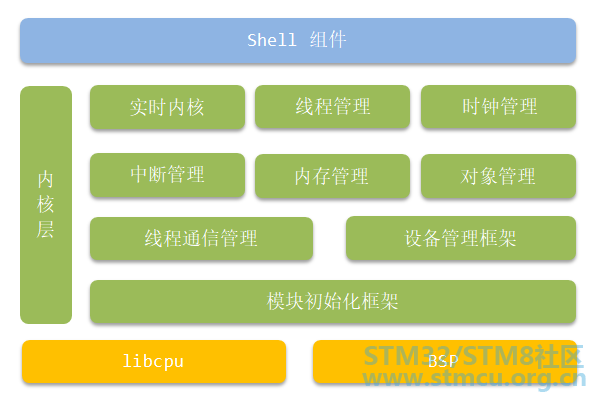

RT-Thread Nano 是 RT-Thread 推出的极简版实时操作系统,适用于家电、消费电子、医疗设备、工控等领域大量使用的 32 位 ARM 入门级 MCU 的场合。
$ |5 N/ l0 r3 i9 r' Y1 JRT-Thread Nano 是一个精炼的硬实时内核,内存资源占用极小,功能包括任务处理、软件定时器、信号量、邮箱和实时调度等相对完整的实时操作系统特性。MDK5 以后采用 pack 形式管理芯片及各种相关组件,RT-Thread Nano 也是通过 MDK pack 方式发布,RT-Thread Nano pack 包括 device drivers、kernel 和 shell (msh) 三部分功能。

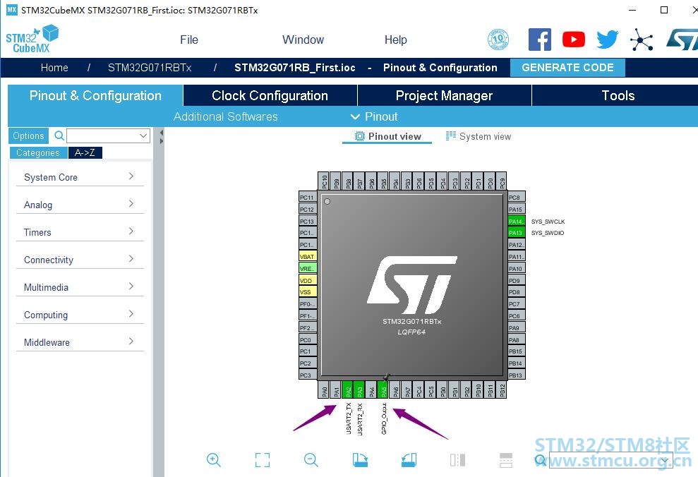

6 S7 d' I8 ?4 ^4 B配置串口2+板载led PA5 5 h. o" Z. X$ t) R+ k

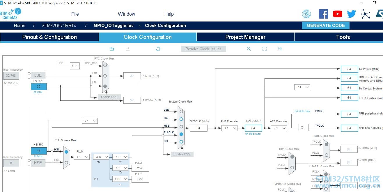

4 a( z5 {- V# K; r4 D% j$ s9 v系统使用内部HSI时钟 64Mhz

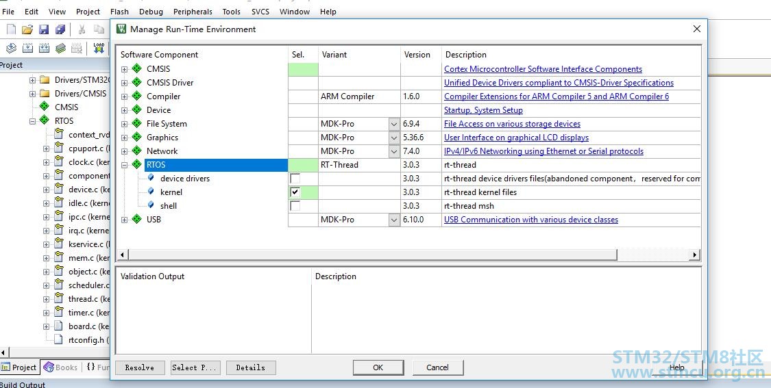

# g) B  l) `8 b- q7 C: ?好了,使用CubeMx直接生成工程后,我们需要到
$ n3 O8 R4 L$ [' M! |! lManage Run-Time-Environment 添加RT Thread Nano RTOS到工程里
# \# c, W6 t- {, W) M" E' {" a2 X% S; e5 O
Nano2.jpg   H$ B3 S7 S! }# a! x( A
8 `( X; W# `5 y: g
添加好了,RTOS接着就需要对他进行对应的配置) P! p& c9 s' m8 v; J

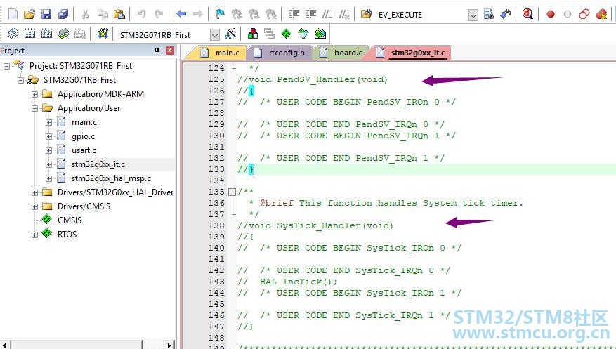

我们需要对main.c和stm32g0xx_it.c的系统初始化函数和中断函数' V: `9 C7 ^; ^; R& `6 p; d, O
进行必要的修改。。
5 r4 N$ u6 |6 i0 ~' R0 q* V, n* ]( a/ Z: |9 g8 S8 p
我们需要对stm32g0xx_it.c里的以下函数,
' L: @7 L" O/ o/ I" [进行掉注释的操作,因为RT Thread Nano RTOS 将接管系统的中断。。
4 o1 p- F% Q7 f2 p/ e7 O, v7 C% B9 a5 `% m( X) s
7 t" J# [6 o. v% B//void HardFault_Handler(void)4 H; O4 q# l+ S/ ]& G
//void PendSV_Handler(void)" ]% U+ Q$ ]; R" R: `
//void SysTick_Handler(void)
& R1 m- s" D: a- N0 M2 B1 L2 O8 k! E) h* G- L3 J$ D
/ @: T& O. Q6 E4 H9 w2 X* h Nano6.jpg
  a" W9 s7 b* O# u5 S. t( w2 D# I  J% d) a7 l+ }  N

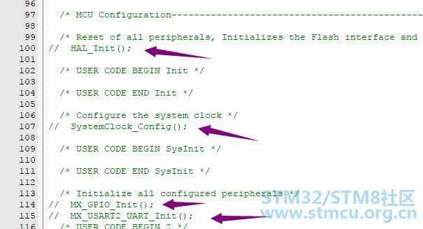

然后还需要到Main.c里注释掉8 n3 z, `" S5 a1 U
1 R3 X0 Z4 d( |# O* ^+ }; m//  HAL_Init();
$ R3 Y0 O: {6 b3 H$ K: g//  SystemClock_Config();; ?+ a( \" n+ g
//  MX_GPIO_Init();
0 m  W' v- t) W3 ?' [( u" K6 e//  MX_USART2_UART_Init();/ O. [# r& U  b$ ]# K
! K" W" k& a. j- a5 X& B. O& I0 @5 L5 o

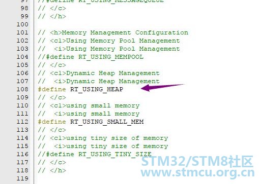

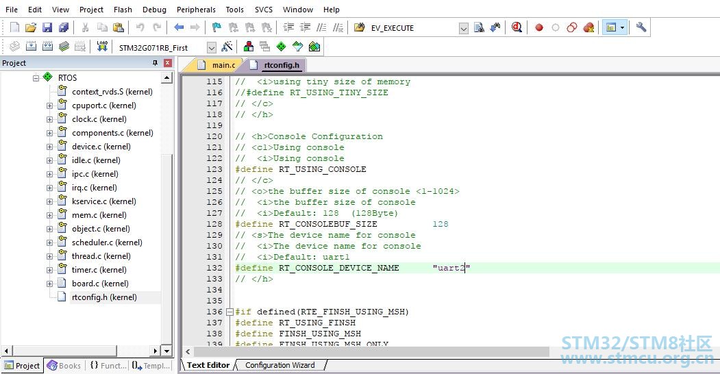

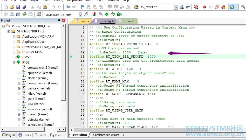

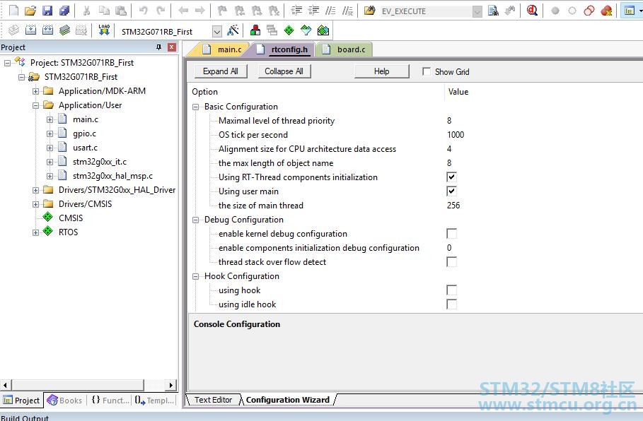

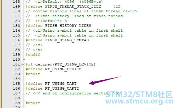

准备工作做好了,接着需要,配置. A* m+ t* m2 w& E- m( @7 l; d, t
rtconfig.h文件,来配置对应的接口
/ Z7 s1 a4 E8 ~, |) u3 P& L; T0 z' A& M" l6 o1 ]* j
Nano5.jpg 0 ], T  h, d) K, V! B6 t, p
) u$ D% \6 D7 g. z
7 @8 x- r% O' H' O1 m6 i; ~8 x Nano3.jpg ( A; `2 \# o/ Y8 G- C9 P( i0 |# W
/ G$ ^* b3 W+ S Nano9.jpg
; w" X8 F0 v/ f5 _3 {2 M# k  u- X# X: F$ b8 L

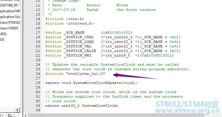

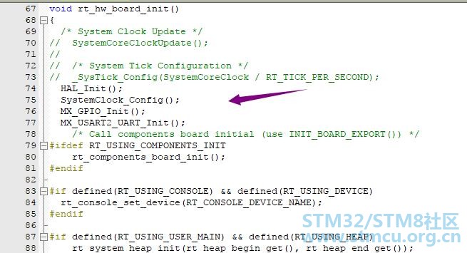

然后需要在board.c! O0 X. H, o( ^4 C. o6 Q: b3 r/ K/ _7 h/ A
#include "stm32g0xx_hal.h"9 V7 X, i' ~1 r" n; t9 C8 L
" a: P& \0 S# x. m Nano8.jpg ' x* i4 X" n0 l/ Q" [

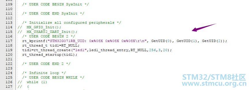

0 f$ L4 a4 w. Z) C7 H然后把main.c里注释掉的系统初始化,都添加到) q! i. h- G% u* B5 ?
void rt_hw_board_init()函数里* K6 K( V& ?& _0 }$ N
" V6 L7 v% l( s
: z  n' F0 D9 A) s: d5 X7 m! g& O  C+ Q5 T0 S! }

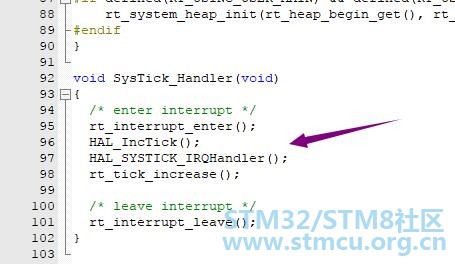

然后把stm32g0xx_it.c里注释掉的
8 \* G9 ^3 L7 \中断函数都添加到
) o7 g, {8 c( K& I: |void SysTick_Handler(void)
8 a: F, K- E  S0 U, i0 q# Q; ~) k4 u' O& ]+ @" G0 [2 o! `
Nano15.jpg 9 U2 A; ?  i3 C- i- G

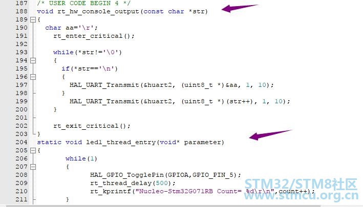

5 T* A# @8 Q' y/ |1 x2 ^好的了配置好了rt thread的系统配置,我还需要回到main.c添加
- x" K8 Z' g) `! y6 E8 D独立的串口转接函数,方便提供rt_kprintf()函数输出串口信息。。
  ^( R. \* I& W7 N3 T( I, X  o  X+ V% p' R6 H; s1 p
3 R% d8 c  S- s- i. x' b$ F# J8 T: |8 o* _" ?& f5 @  _
然后创建一个led闪烁线程。。# q4 X8 J4 p7 t& j$ w" }
3 @8 R, `1 l) V6 p6 nrt_thread_create("led1",led1_thread_entry,RT_NULL,256,3,20);/ P) M% ~% n5 x
$ D/ M( V  W+ }- C' U4 s! E
然后我添加了,显示内部UID通过rt_kprintf() 函数输出显示。。。1 ?8 `- o9 B5 h" f; O( I  r( @! b
/ }4 J! ~% s, T: }* ~' r- E5 f
; W- A, \7 r' k5 }4 S: c

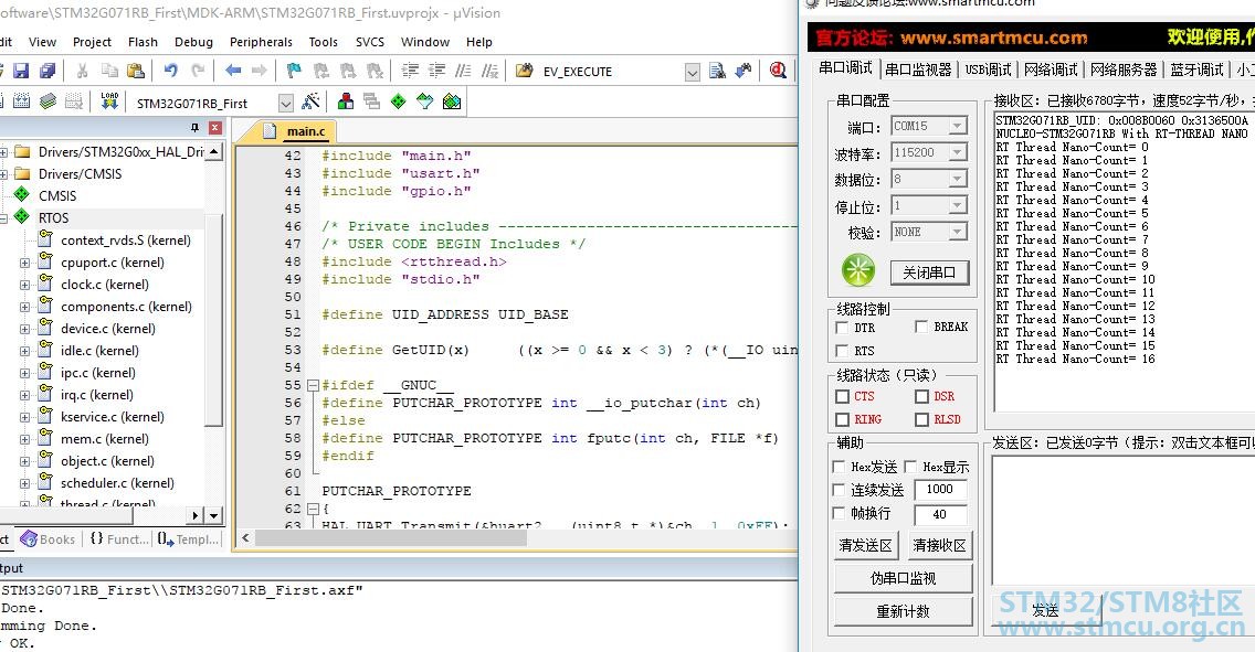

, S! k8 P$ D# z. C& j7 s好了,RT Thread Nano的移植就完成, 现在开启串口工具,就可以看到串口信息了! F- [2 e( ]* r2 {$ ?
5 X6 h9 B+ r1 W9 L+ l
Nano.jpg - _% Y4 L' w8 g1 n. [2 V! w: O
