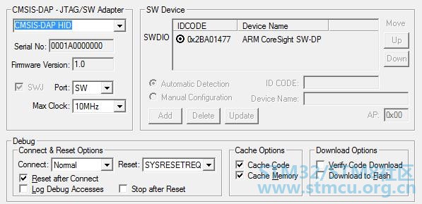

    首先如果安装了MDK5系列的话,DAP下载器的驱动是肯定会顺便安装上的,在工程的Debug界面下可以看到DAP下载器的配置:! j; Y7 ]' M% V# a/ u$ h! [

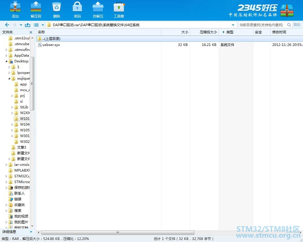

" d5 {4 g: t4 A- W& {这个非常简单,就不详细讲,先讲串口驱动安装,Windows系统默认是没有CMSISDAP驱动的,需要手动安装,屋脊雀提供的资料中带了CMSISDAP驱动,直接安装即可,首先要将usbser.sys文件放到C:\Windows\INF目录下覆盖:

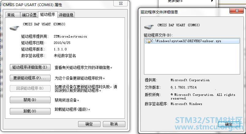

! E1 `; H5 a+ o* e* L8 k8 t然后将剩下的mdmcpq.inf和stmcdc.inf放到一个文件夹下,在设备管理器中安装,安装完毕之后即可识别:
5 }; H2 B9 G7 l2 f 9.jpg $ p# |3 I: i8 @

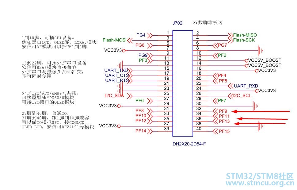

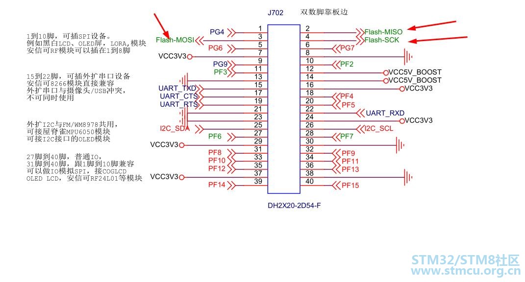

8 W7 z) b' V+ [* T, l; t0 [9 j然后是SPI彩屏驱动,彩屏需要三根引脚,CLK MOSI CS,时钟,数据,片选,我一开始打算使用核心板上引出的SPI FLASH引脚(PB2 PB3 PB4)作为复用来驱动彩屏的,谁知道怎么都点不亮: 10.jpg
; v, @0 q) o7 ?5 \3 |% Q& C+ V
! Z& L* }9 e0 h! H0 b  f' S* R
  a: d: b7 R$ B: S* ?  n* P我又用了别的F407开发板(没有SPI器件引脚复用)作为对照,是可以点亮的,后面我就干脆不折腾了,直接用三根GPIO(PF9 PF11 PF13)模拟SPI时序来点亮液晶彩屏:% p2 |5 A% p# j. Y/ O9 A

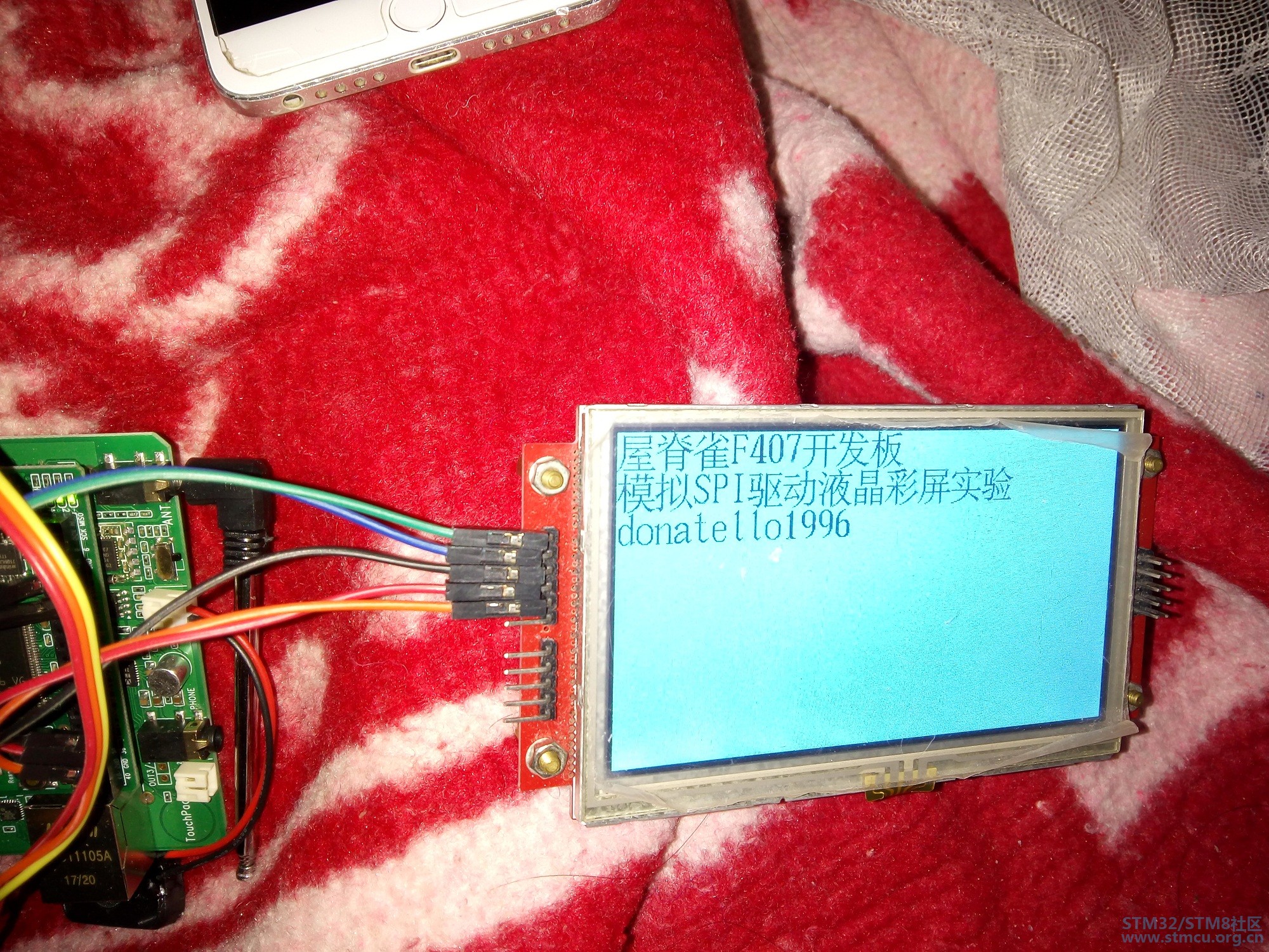

11.jpg 6 K! u& J! Z9 S& t3 v$ S5 p9 Q  Q8 J
成功点亮了:

这里想给屋脊雀工作室的设计者提个醒,最好能预留一组空的SPI引脚给用户用,尽量不要与已有的SPI器件复用。

wujique 回答时间:2019-1-4 21:37:36
donatello1996 发表于 2019-1-4 10:15, D/ r4 U2 F- e
这里想给屋脊雀工作室的设计者提个醒,最好能预留一组空的SPI引脚给用户用,尽量不要与已有的SPI器件复用。 ...
* q" \. W7 K8 z2 e) W, R, U# N只要把两片FLASH的CS拉高,应该就可以用了。
wujique 回答时间:2019-1-4 21:39:54
zhdzhd-174422 发表于 2019-1-4 10:44
  Y5 r: C, p# ]" {- c, b可能空间有限或节约成本吧
6 z5 s- N6 O+ K  n- i  b# c/ k+ V
不是节约成本,节约成本的话,就不会有两片FLASH了。% |  v3 X# b' ~: T0 g
1 首先是IO口没有那么多。9 O5 k6 Y# S, Y8 r
2 多个设备共用SPI控制器本来就是我要模拟的情景。' J5 H6 C8 \% A: w" m  Y) @
  S- x5 l7 v3 N$ g7 [6 M根本上就是,这套板子,是为了我做软件开发教程而做的。
donatello1996 回答时间:2019-1-5 11:10:08
huangxuejia-292 发表于 2019-1-4 21:379 N( F5 z8 z6 a
" e( N( g" J# J这点我也想到了,也拉高了,就是不行,我还用一个别的407板子来做空白对照,接在相同的PB2~PB4引脚上,是可以驱动的。
