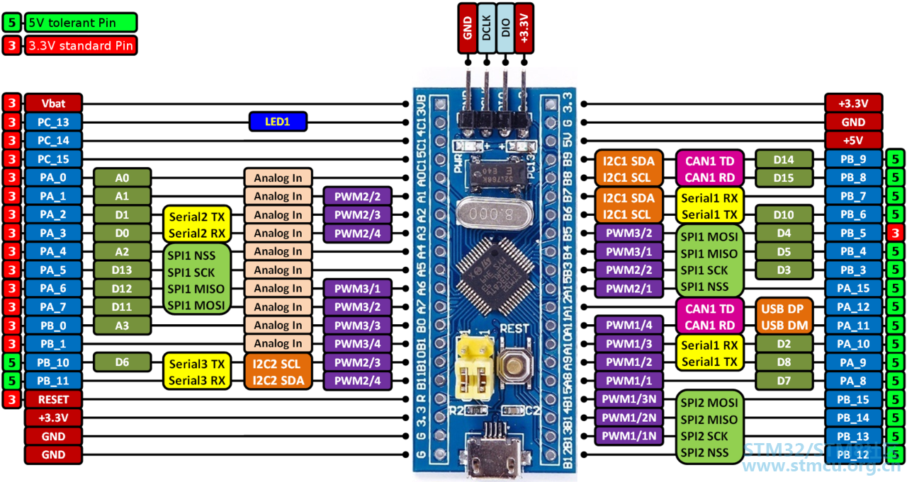

4 E/ `& o1 l2 \; x5 a; x4 ASTM32与智能家居网络兼容
) K9 L- L1 q* Q. A- c' E1 Y9 Y
! ?6 e2 f7 E; m$ u0 u什么是智能家居网络?5 @* R' w& v. t2 |" J9 D
正如智能家居网络Hackaday项目中所描述的,这是一个物联网网络框架,使用定制的RF传感器和树莓派作为中继器。3 L9 h6 @4 ^1 Q
它是开源的,采用MQTT和OpenHAB2协议。4 O/ @4 @; z% ?

STM32硬件支持
, X, e+ B' S/ ?4 H# H6 ZRF 节点:已经在github STM32射频节点项目上运行源代码  I1 `& U3 M% D
RF PIO :用于PIO伺服控制的固件也在github6 U/ Z8 d8 F- L; f
6 u) s" r% d  r
3 o/ B: Z! t' j& oSTM32应用程序6 {$ s% @& r6 e2 ~; V( d
加热器:固态继电器的pwm控制! a! }! R( Z4 W  R4 c/ T
RF嗅探:不是真的RF嗅探器,但是协议嗅探器,因为它忽略了格式,但是仍然必须是单一通道,* i3 \, W1 d! M
有助于看到调试的请求和确认。
1 u$ ^8 C7 Z; U/ B  a: x0 \* D! [
9 B; q; }/ c( ^; p% UUART接口:
, A: b% z% I7 M5 T+ E  GRF dongle收集广播到网络中的消息) {0 U# u# f" b% ^( L& U! f
注入带有确认的消息节点,请注意,需要确认从目的地到源头是网状的,而不是像Enhenced Shockburst那样点对点。+ a9 {/ H  n1 X" H8 e9 n  T
现在,正如我们在下面的章节中看到的,STM32带来了使用ARM嵌入式的可能性,以及随之而来的一切。
