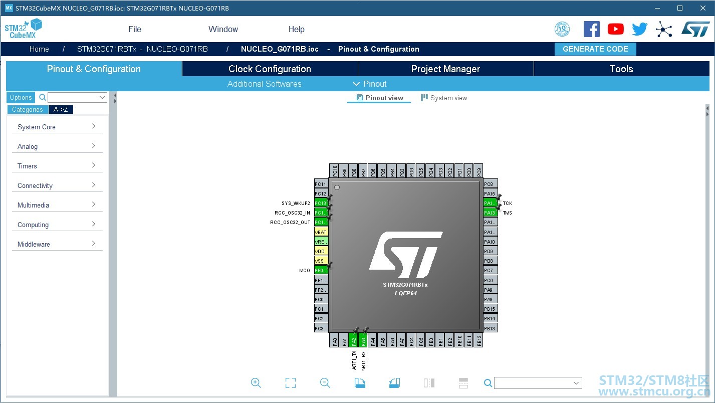

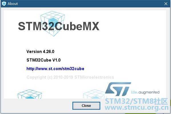

        之前就听说ST新出的芯片不在支持标准库了,板子拿到手之后去MDK下载DFP,果然已经没有了对标准库的支持。于是转到了用cubemx新建工程,我用的版本是4.26。
6 O) D  c' P! s  i' a         CUBEMX版本信息.jpg 1 p, i2 S! Y- D% r. }# P) P% l

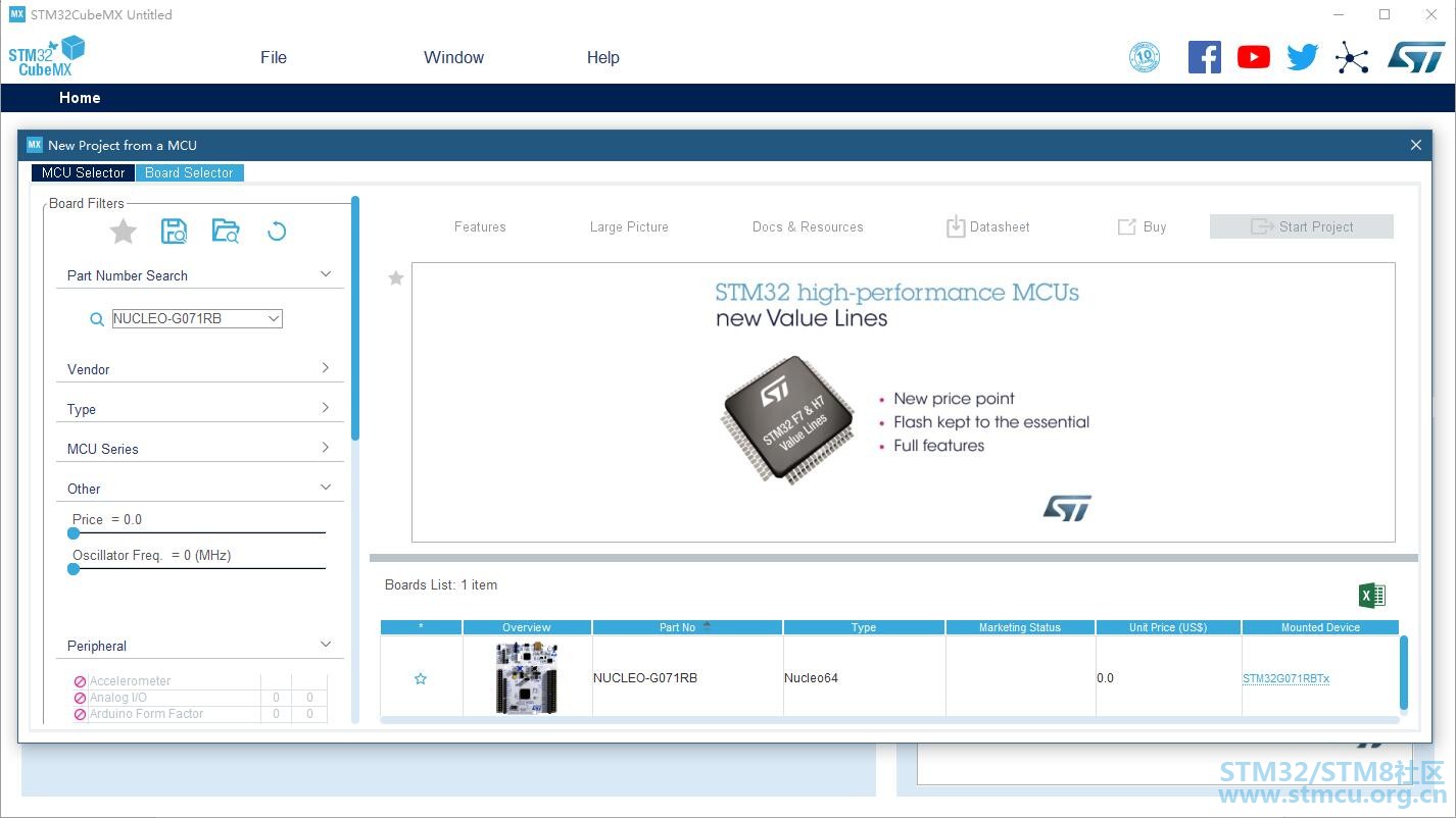

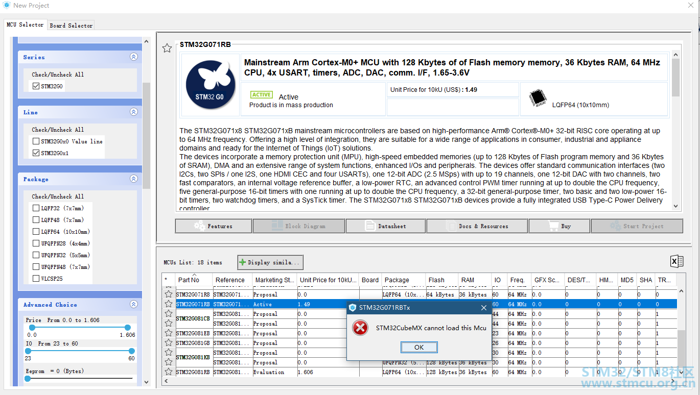

       在新建工程的过程中,由于G0芯片才发布,并且ST发布了新款的CubeMx5.0,所以4.26目前是不支持STM32G0系列芯片的初始化工作。                    ' Q7 {! i# C0 C  z0 g
        这下就让我不得不用新版本了,可是听很多人吐槽了新版本的bug,还有点不舍得老版本。不过相信ST终将会把CUBEMX做好的。
        在更新版本的过程中也遇到了问题。通过V4.26不能更新到5.0,然后我又尝试了去官网下载,官网更坑。点击get software按照提示一阵操作,结果发现是一个循环:官网发给我封邮件,叫我点击链接下载软件,当我进入它给的那个链接里面时发现我点击get software仍然是叫我填邮箱信息,接下来就是等发邮件。这时我明白了这是一个死循环。
        一天过去了,回到宿舍发现重启笔记本已经可以使用新版的CubeMx5.0了。之后看到可以更新到5.0.1版本的,也按照同样的方法更新了。接下来就是用强大的CubeMx创建新工程了。
' v0 ?- ?' @# O- t/ b# `
软件默认初始化的外设
软件默认的工程配置

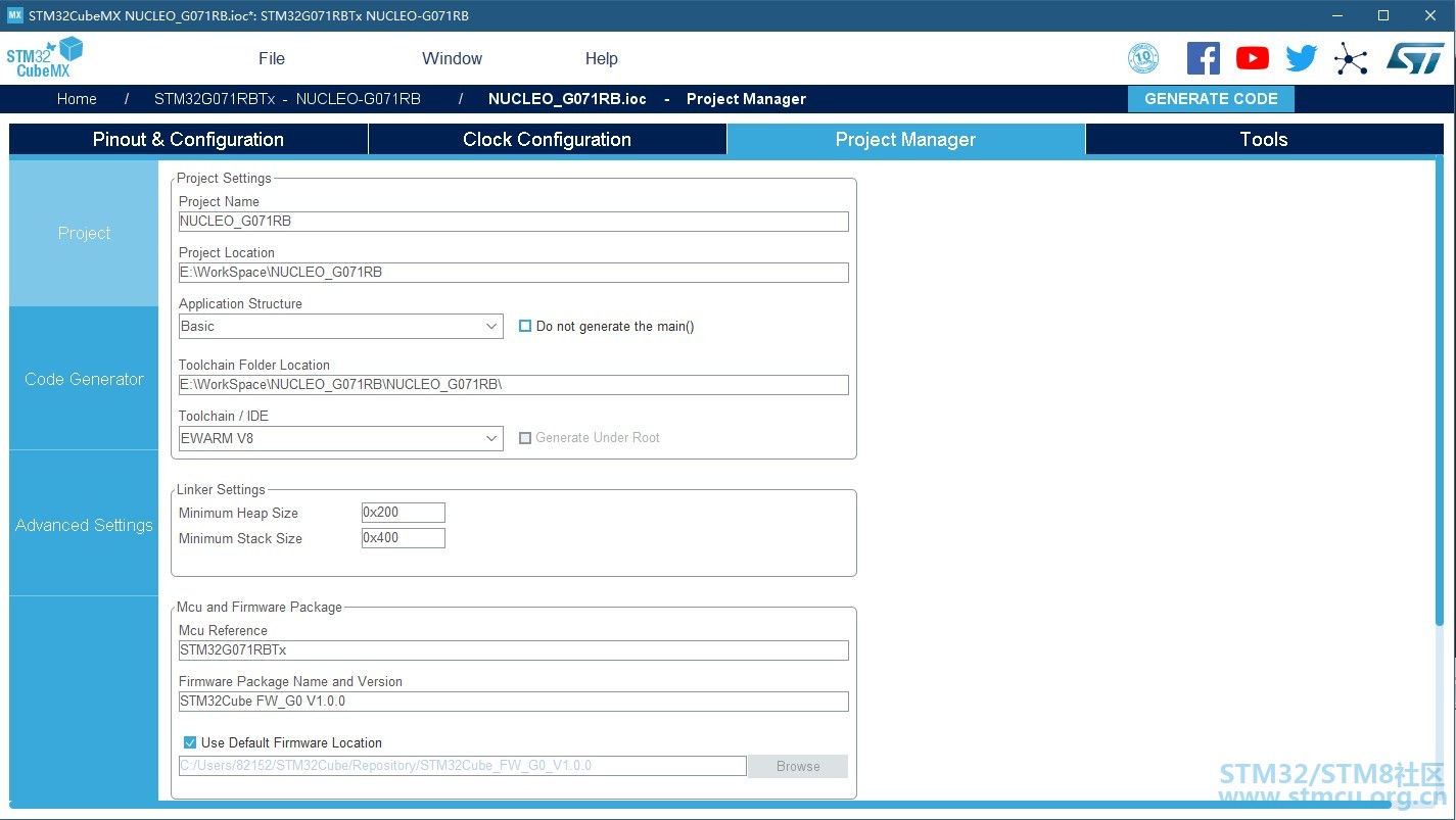

1.    通过cubemx新建MDK工程会出现不包含启动所需的汇编文件,也就是那个stm32g071xx.s文件,需要自己去手动添加。后来又测试了几次,发现这个问题是偶然出现的,不知道是什么原因。

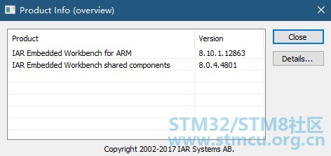

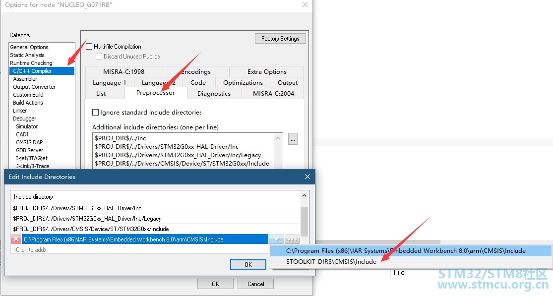

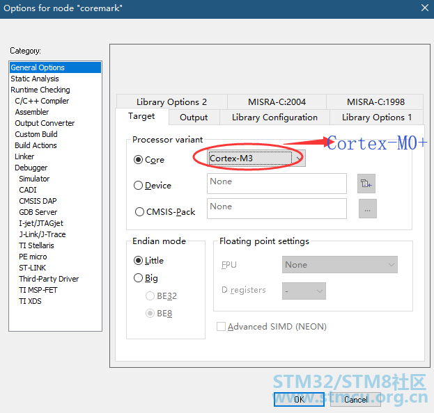

2.    通过cubemx新建IAR8工程(吐槽一下,IAR8相比IAR7来说真的是慢了好多)问题更多一些,首先是工程配置中的General Options->Target中的processor variant->Core应该选择Cortex-M0+,而软件生成的配置是Cortex-M3,另外就是C/C++ Compiler->reprocessor 缺少包含core_cm0plus.h的目录
) i5 \4 t1 t/ K7 {

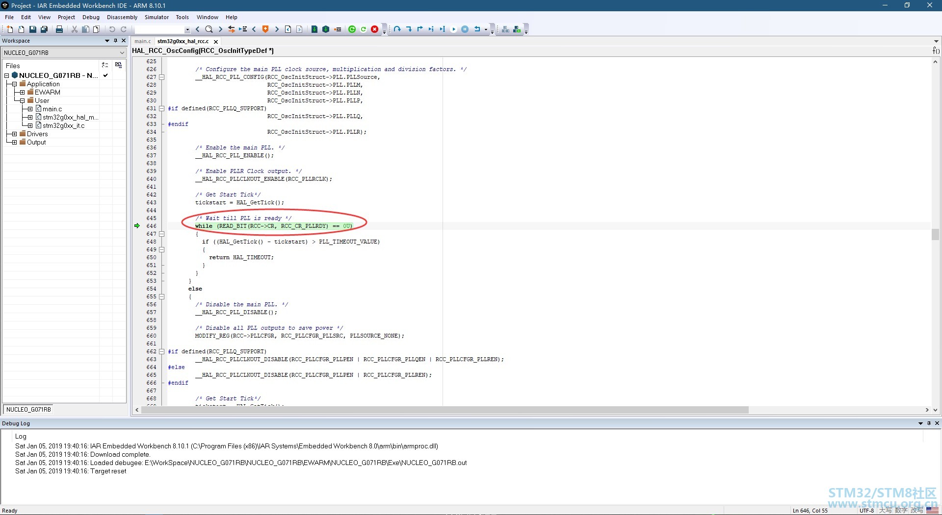

3.    另外一个问题就是,在cubemx下创建了低功耗串口1的程序发现在MDK中运行良好,而在IAR8中运行不起来,是同一份代码,去掉串口初始化就能正常运行了,目前还不知道是什么原因。进入调试模式就直接跑一个循环里了,看注释的意思是等待PLL稳定,不知道IAR动了啥手脚,导致时钟配置有问题。
IAR_bug3.jpg       + E* ~5 ]/ |, G( h$ T
我的IAR版本信息
) z4 Y( T+ x! `$ \3 X+ y       我的IAR版本信息.jpg 0 R- h9 e$ S# s1 r" t

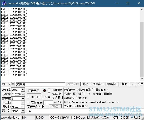

在MDK环境中运行低功耗串口1,没有问题
MDK工程低功耗串口1输出数据.jpg * A: A. R' M: u3 C8 \4 f6 j

wzd5230 回答时间:2019-1-21 09:02:52
IAR仿真死在while那个原因是因为IAR的仿真是simulator模式,没有实际硬件,所以会死等。在option - debug里面选择 st-link,连接硬件就ok了。目前来看cubemx是有不少问题的。
子曰好人 回答时间:2019-1-21 09:43:13
wzd5230 发表于 2019-1-21 09:029 g% E5 {( Q+ p& u0 m6 ^
IAR仿真死在while那个原因是因为IAR的仿真是simulator模式,没有实际硬件,所以会死等。在option - debug里 ...
: ]3 r: O! ], r1 s7 h! e( q不是的,我选择了debugger为Jlink的(我把STlink刷成了Jlink),真正原因是IAR库里面没有更新G0的支持,缺少flash相关的.board文件
