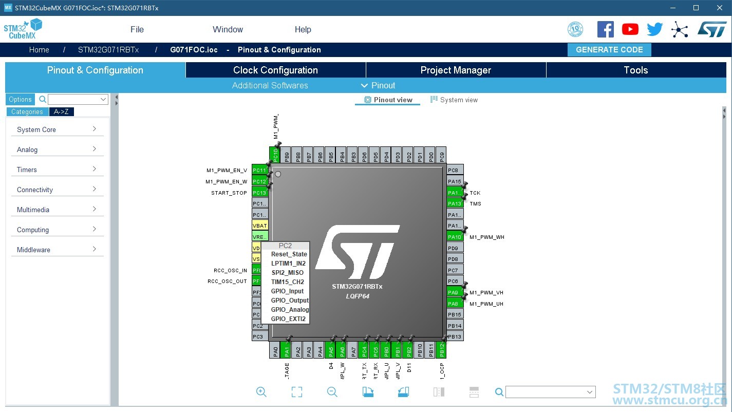

原计划用这块NUCLEO-STM32G071RB跑一跑电机库,转一转电机,在更新了MotorControlWorkbench5.3.2之后就开始新建FOC工程。

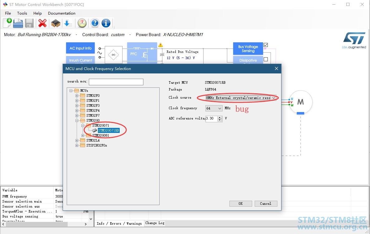

这里可以看到目前的电机库还不支持NUCLEO-G071RB底板的电机库工程,新建工程的时候默认选择了8MHz晶振作为时钟源。

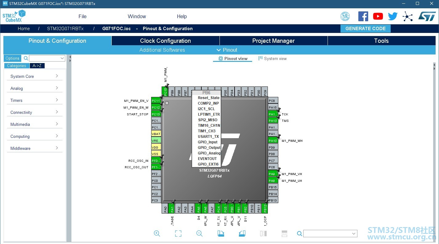

仔细对比了我之前做电机套件试用得到的NUCLEO-STM32F302R8的原理图,有一些引脚对不上,并且是那种无法修改引脚属性的那种,比如F302的PC2是用于采集温度的ADC引脚,但是G071的这个引脚却不能初始化为ADC通道(这两块NUCLEO的引脚位置是相同的);另外一个就是功率板上的电位器连接在F302的PB1上,而与G071相连时则是PB6,也是无法成为ADC通道的引脚=_=||。

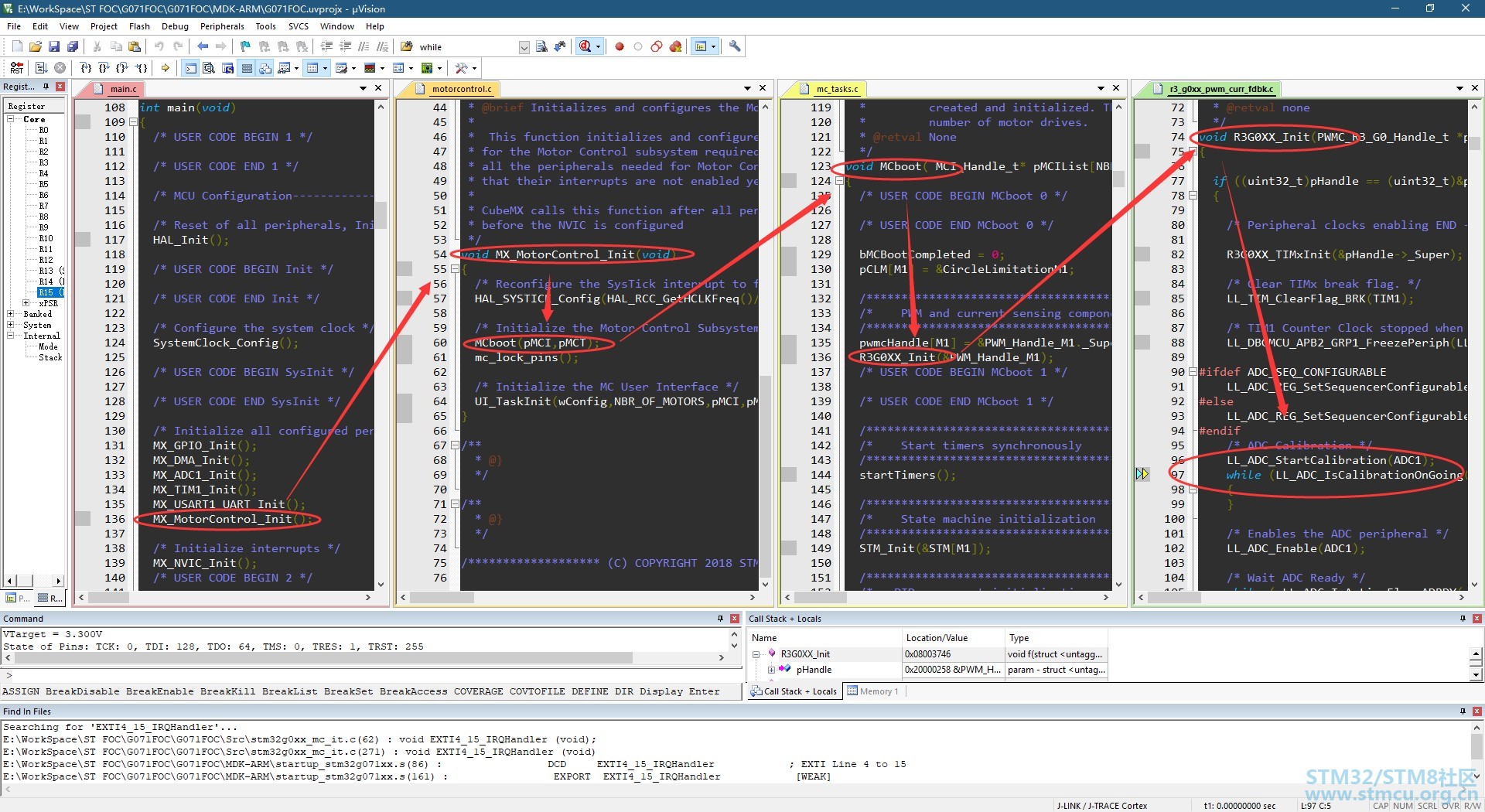

本来这样也不会放弃跑一下FOC的,还可以大力出奇迹,通过串口给指令让它跑起来的,其他引脚都是可以改变的,因为主要的ADC通道和PWM通道都还是兼容的,从MotorControlWorkbench5.3.2生成的FOC代码却不能完成初始化,一直卡在ADC校准那里,目前还不知道原因。
要想跑FOC估计还要花一点时间了,计划暂时搁置。

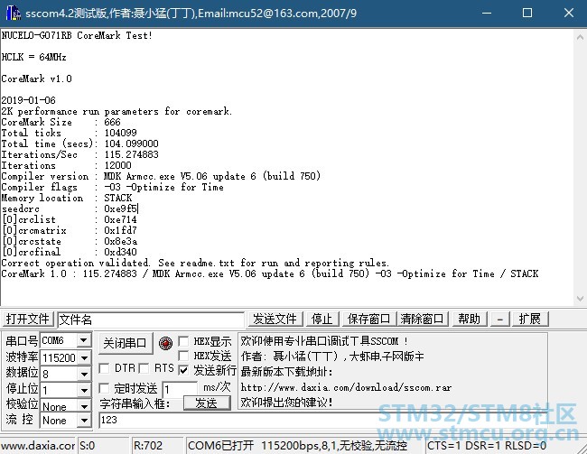

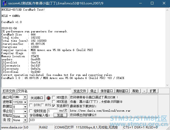

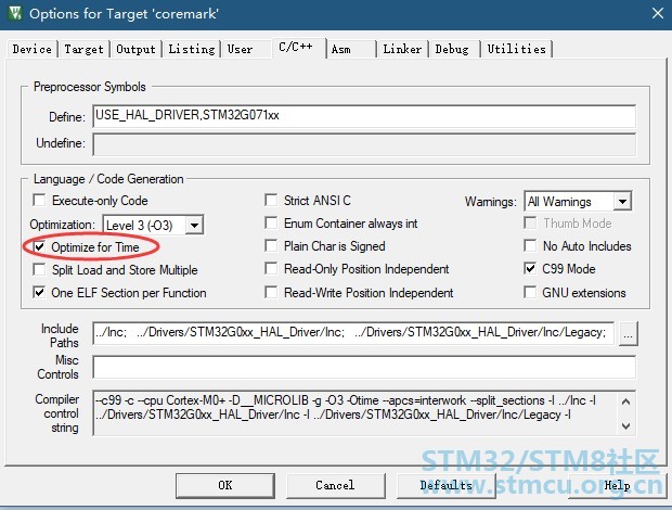

于是来到今天的主题,移植CoreMark给G0跑个分!新板子拿到手不跑个分怎么行
前一篇帖子讲到用cubemx5.0.1给G0新建的IAR8.0工程不能用,到目前为止也还没找到原因,后来我也用IAR7.8尝试过,结果是一样的。所以今天的跑分就只能让大家勉为其难地看一看在MDK环境下G0能跑多少分。(大家都吐槽MDK优化不好,跑出来的分不堪入目)
5 x* }2 n; f- U3 \$ {

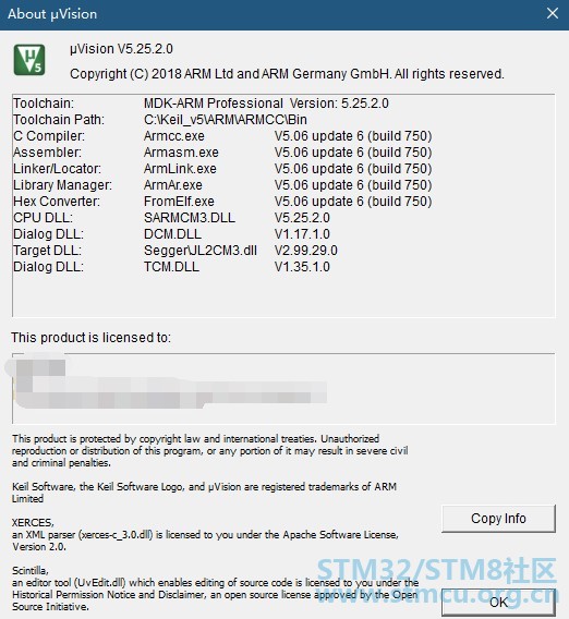

测试环境:; m. K+ Q. m0 l8 y
MDK V5.25.2.0版本
板卡型号:, M' J8 t8 H1 W( E
NUCLEO-G071RB
, S; l( ?9 o; z$ k% p+ k  M# q  @8 H$ @, v9 O; V
移植过程参考了下面这份文档,另外参考了两篇帖子,在此感谢两位坛友的分享。
如何将coremark程序移植到STM32上.pdf (1.12 MB, 下载次数: 15)

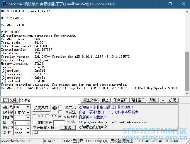

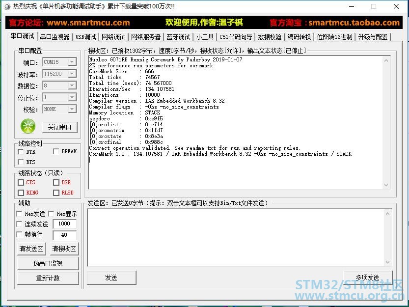

我今天是也移植了Coremark 到G071RB板子上。。/ X& T5 W3 Q$ n+ g, F& g
用的是IAR 跑分会高一些。。

子曰好人 回答时间:2019-1-7 17:54:58
Paderboy 发表于 2019-1-7 17:06
" T6 A0 H2 _. T  T: k多谢分享,: T/ u4 J% |  r- R
6 N+ h, B1 C* a# b4 e/ t用的是IAR 跑分会高一些。。
6 f, c$ O$ ?, ?. Y1 S% ^2 o我感觉不止这点分呀,不知怎么的我这边生成的IAR工程依然无法执行代码

Paderboy 回答时间:2019-1-7 20:42:07
子曰好人 发表于 2019-1-7 17:54
( Z5 m. s( ^7 I' x& h& L8 w我感觉不止这点分呀,不知怎么的我这边生成的IAR工程依然无法执行代码
1 U9 P1 O! _7 B/ L# ^6 z% G
新建个试试。。。G0跑分这些差不多了。。

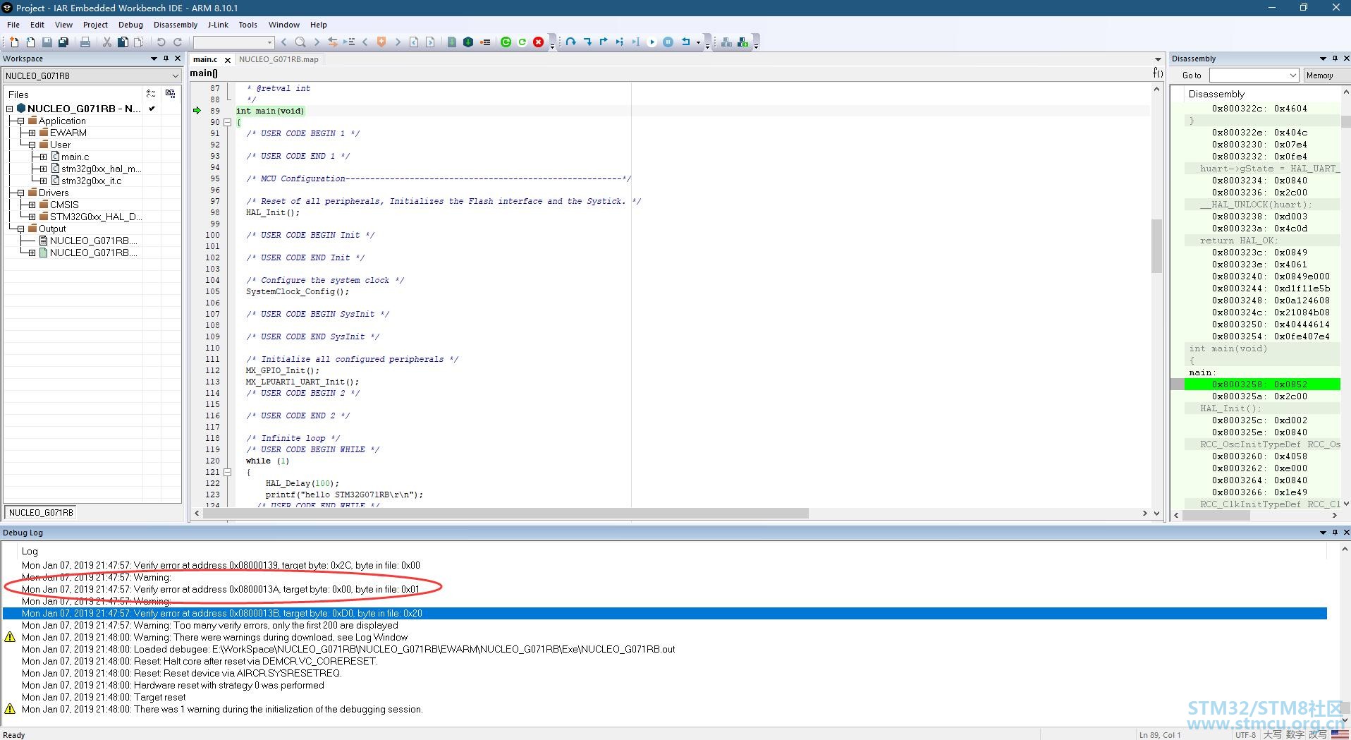

" U4 P' g9 l5 c* I已经新建了好几个工程了,cubemx生成的工程也没有改其他地方,我把下载校验打开发现检验的结果全是error,版主有遇到过这种问题吗?

Paderboy 回答时间:2019-1-8 09:39:27
子曰好人 发表于 2019-1-7 21:52
8 q6 j* g* {3 N8 |# y7 ]' }已经新建了好几个工程了,cubemx生成的工程也没有改其他地方,我把下载校验打开发现检验的结果全是error ...
% I; C8 z7 v! X( R8 x+ U+ b" C
直接用IAR下载有bug,flash算法有问题。。我直接编译好,扔到MSC里。。
子曰好人 回答时间:2019-1-8 14:31:57
Paderboy 发表于 2019-1-8 09:39
# g" c, _* x0 B% z直接用IAR下载有bug,flash算法有问题。。我直接编译好,扔到MSC里。。
+ {/ t, k8 b" o" m! r7 B
emmm,MSC是啥,我对比了F302的IAR工程,发现工程option里面的debug download有个选项是use flash loader,再下面有个override default .board file,在可用的工程里是存在一个相应的.board文件的。由于G0是新的芯片,在IAR的安装目录下找不到这个对应的文件,所以下载程序不会执行。

子曰好人 回答时间:2019-1-8 16:52:09
Paderboy 发表于 2019-1-8 15:31, l* [- d, z) {' [0 g
抱歉是MSD 打错。。: W* e3 Z% m# ?+ p
$ r& h* @7 q- R2 b- ~  TMSD是G071RB STLINK 虚拟U盘,直接把编译好的bin文件直接扔进去,固件就会被自动更新 ...
" U- K2 ^/ W, L# s# T6 b- W刚尝试了,STlink虚拟出的u盘只有12k大小,而我编译出来的bin文件24k,就算选择size优化也要占20k
Paderboy 回答时间:2019-1-8 20:10:44
子曰好人 发表于 2019-1-8 16:527 g7 l6 x0 [8 E2 Z$ C5 t
刚尝试了,STlink虚拟出的u盘只有12k大小,而我编译出来的bin文件24k,就算选择size优化也要占20k ...
