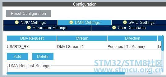

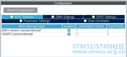

    首先是要初始化串口不定长接收,比如打开空闲中断,打开DMA,这里我选的是板上的USB转TTL串口即串口3,对应的接收DMA为DMA1流1:
  q: d3 A7 f) k 12.jpg 13.jpg * X- [: d) L: i, d

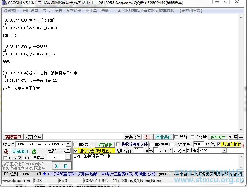

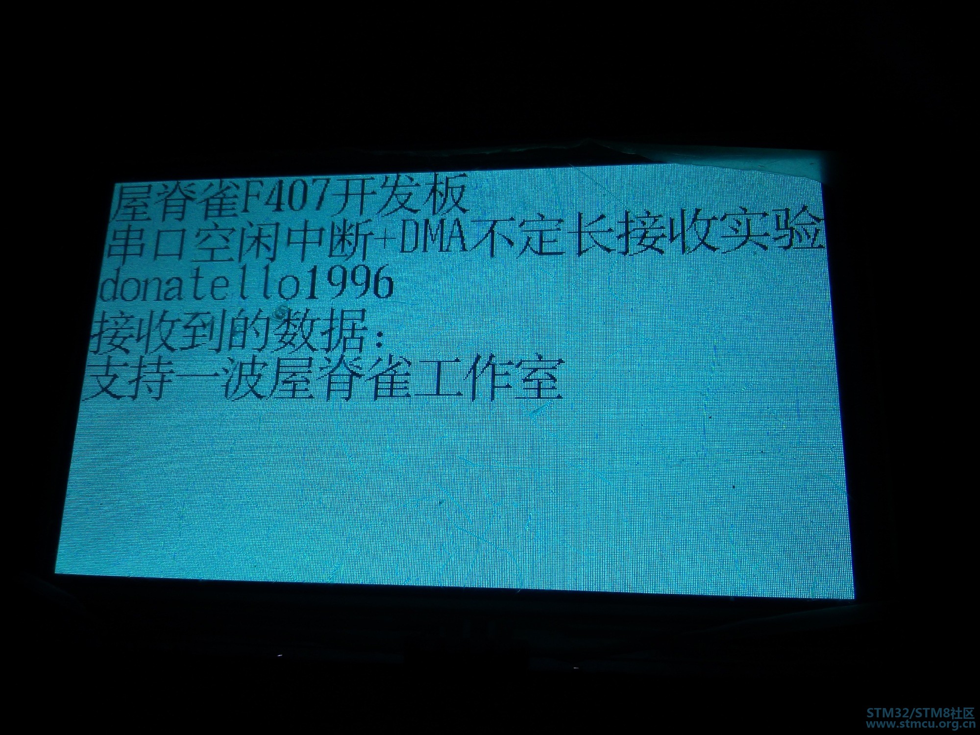

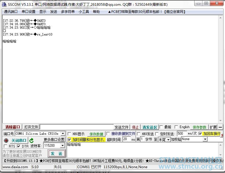

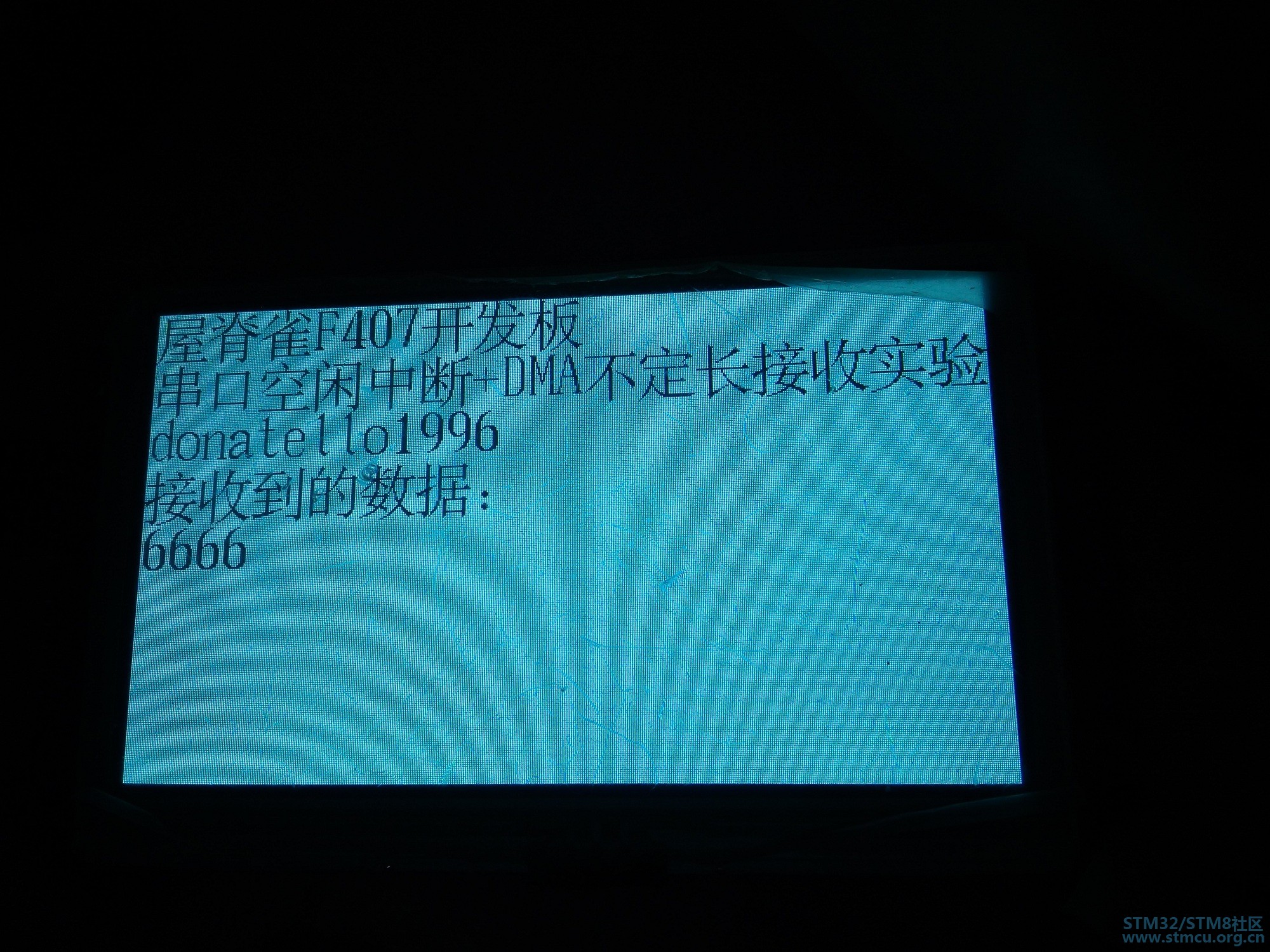

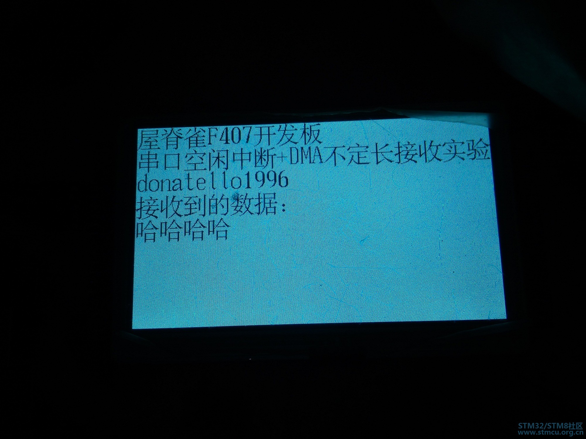

/ Y* m, t) ~9 k+ z- O7 ^) q: b& E看看效果,可以看到,上位机串口程序那边发什么,显示屏就显示什么:9 q* g6 [1 F- O, M/ B9 ]2 {4 v
/ D, O6 z; c7 ~$ r IMG_20190106_183604.jpg IMG_20190106_183620.jpg IMG_20190106_183643.jpg ( E$ v% s* `- ]9 \
