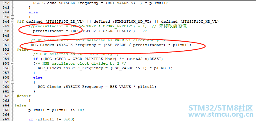

void RCC_GetClocksFreq(RCC_ClocksTypeDef* RCC_Clocks)  这个函数内部
     prediv1factor = (RCC->CFGR2 & CFGR2_PREDIV1) + 1;  // δÐÞ¸ÄǰµÄÖµ
       /* HSE oscillator clock selected as PREDIV1 clock entry */
       RCC_Clocks->SYSCLK_Frequency = (HSE_VALUE / prediv1factor) * pllmull;
由于 RCC->CFGR  的BIT 17 是1   ,但是 RCC->CFGR2的BIT0不是1 ,因此导致系统时钟 计算错误

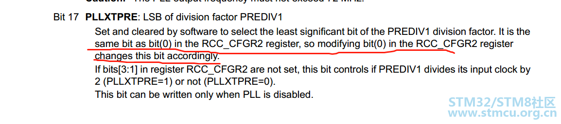

根据芯片手册上得知   RCC->CFGR  BIT17 如果设置1的话 ,那么  RCC->CFGR2 的 BIT0 也会置1,
所以想知道下 为啥会出现这种情况, 同样的芯片 同样的程序 , 大部分MCU是正常的  少数MCU 是不对的
