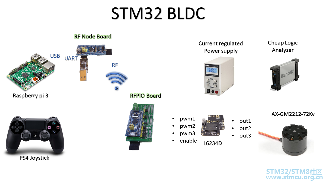

$ ]8 q  S+ |; O: g- S% _( A8 p实验装置
! j0 h: Q" D8 c5 n8 K, v% c 1.png - Q2 A  {2 C3 j" _
PS4操纵杆是同时操纵多个变量的好方法,适合于实验。
9 E# L5 @2 U$ R这里的Raspberry pi 不用于BLDC控制,而是作为操纵杆接口,因为它的开发环境更适合编程。9 R% E5 [* h$ R5 |, ]
虽然RF节点板内置了USB,但USB软件集成和使用内存非常复杂,因此UART仍需要时间来实验。一个USB到UART的接口降低了难度。1 ~2 a8 G7 }8 i' Q) g
RFPIO板 用于伺服电机控制,而不是BLDC,但它也可以是BLDC实验平台,因为它引出了PWM输出并具有无线连接。
" M; X8 f' M3 \2 w+ @2 u; G! b; m无线电连接在这里用处不大,但它实际上可以有效隔离开PC和电机。不过这里没有优势,只是因为电源已经调节了电流。
$ I' t0 I; s- \3 O9 R+ c
! M; p4 V# F( d% r1 G4 b+ Y- F2 L) X# t9 @/ Y) \
- B; o, i% L; T  H. y安全注意事项:( z( s* [" {& d. D; h
8 b$ T$ H, Q8 b: H使用普通电池是危险的,可能会导致试验台着火。需要使用保险丝、限流电源和可靠的控制器。
' r1 a7 l6 @/ m, }* r. j. y廉价的逻辑分析仪与Saleae Logic SW配合使用,这是一种非常好且经济实惠的分析组合。
3 |* c) o% w1 mL6234D使用了一个商用模块,但是这个模块没有提供太多功能选项,因为所有功能都连接在一起而且没有感应电阻。所以这只能在开路电压回路中进行控制。

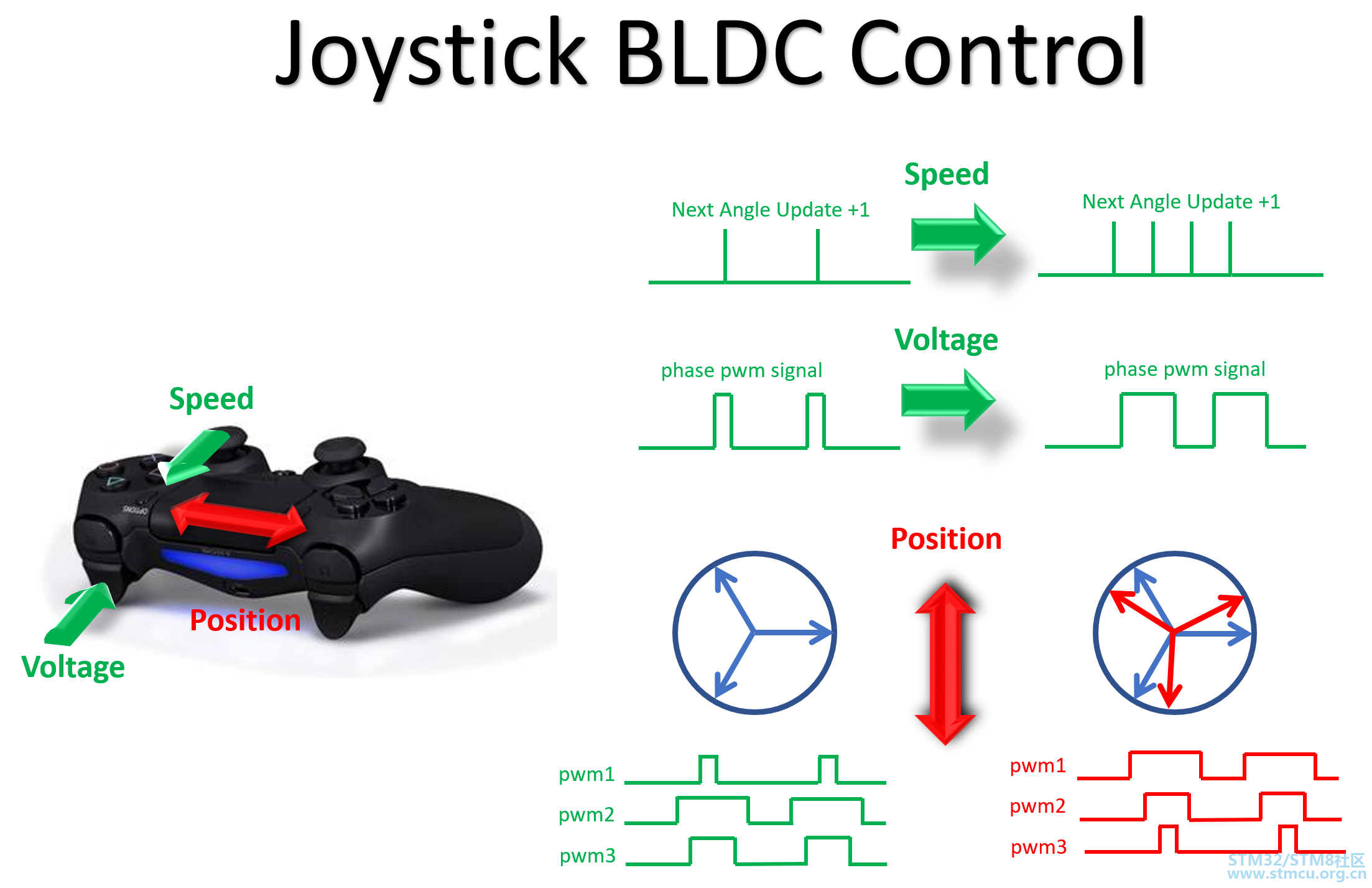

- `6 Q" V! M  T- i0 Q控制参数3 q# m9 [, F) V: g1 i7 i" u+ V6 Y, E& ~
关于BLDC控制的每一个视频和图表都让我了解更多,尽管互联网上有大量的文档和教程,为什么不就此添加另一个简单的视图。
% b9 d8 ^7 `( _& l1 Q* n; ^
8 `: p+ V' k# U& B1 C- {
$ F$ X9 f" d! T- q/ ] 2.png + O+ N$ {2 }; y5 ]' Y! H
- Y+ V5 `: w9 j: T1 C在进入下一个电角度位置之前,速度受到了延迟的作用,请注意,最大命令更新频率要小于pwm信号频率,否则它是无效的(两者的比例不同)。9 V  O' n; c% L
电压增加了脉冲宽度。虽然这里只显示了一个pwm信号,但是这三个信号都成比例地增加和减少它们的宽度脉冲。' [1 N4 `' Q5 r* T% F
从软件的角度来看,这个位置更简单,因为你只需按手指在触摸板上的移动比例增加或减少电角度。
0 C5 b; y; O6 D每个角度的正弦曲线被用来定义相应电桥的脉冲宽度。

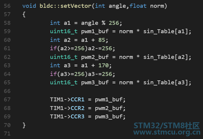

0 S2 s6 Z/ \* O' p所有的bldc的关键都在这里。这个角度被认为是一个整数,为了使它更简单,我甚至没有用一个单位来表示度数,而是用一个256 / 360的单位来表示,这样它就适合放在一个256的列表,并可以查找来存储。
) _! E: e3 \6 y! a  A: R( r! l% c9 E0 b1 c& s* ~" s$ i
在M3以72MHz运行的情况下,浮点的计算花费了7.2 us,而此处的查找函数仅为1 us左右,因此对于50 us的pwm周期= 20 KHz (最大控制刷新率)来说,这仍然是合适的。
, B- d; \7 L* e4 E/ Z请注意,从死区切换时间的角度来看,L6234D可以达到150 KHz。; ~2 i9 W; ~2 O
我正在使用mbed - os作为开发环境。  L! g# @% E  {- Z( z6 b$ H
& G; |8 s4 e# S

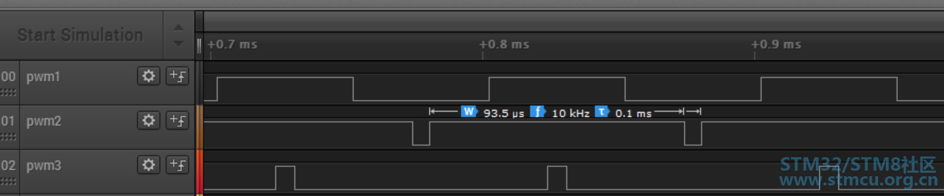

, s5 C# L( V$ y! k* t/ y我们可以在逻辑分析仪上看到中心对齐的pwm信号。
" A8 T" x$ y5 s% ^# W请注意,频率显示为10 KHz,而不是上面提到的20 KHz,这是正确的,因为将两个脉冲粘在一起会将减少一半。
