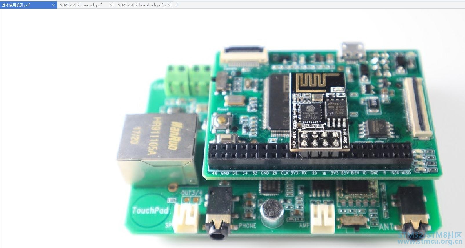

    屋脊雀开发板自带了外扩串口调试接口,可以用于连接像安信可8266那种串口的模块,连接方式如下:  s1 M6 Q7 n! i+ n
3 E5 ]3 K" Y- g+ ]- c    有了8266,我们就可以用来实现很多有趣的小DEMO,比如让手机通过网页服务器来给板子下各种命令,如打开关闭LED灯,在网页端的调试窗口输入调试内容到板子上,让板子显示出来,后续还会有更多创意小功能。8 L# K/ m$ Y) ]: n( @' `

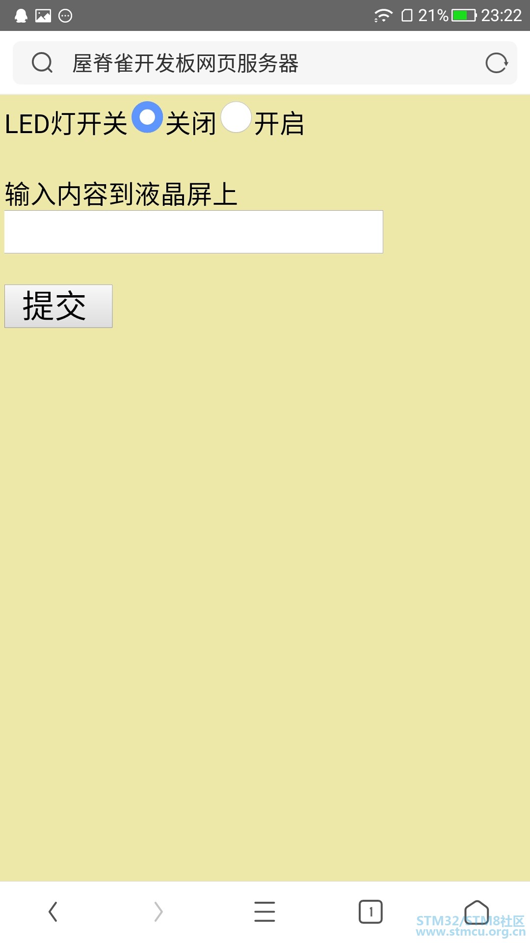

    首先我们要在8266上面搭建一个有LED灯控制功能和调试内容功能的网页服务器: Screenshot_20190107-232249.jpg 5 L9 t1 w' a' x( M0 o. b8 @
    输入框的内容是任意的,包括汉字,字符等都完全支持,不在HTML前端上做任何限制,而LED灯开关则是一个radiobutton即单选框。

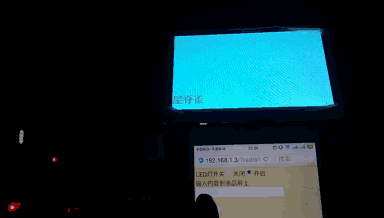

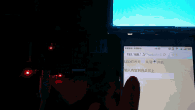

2 @" Y& |+ w/ O看看效果:
0 H. U- z7 C( y; I; T* O' N 2.gif 3.gif ! m4 g  L* M+ x: l; L/ R
