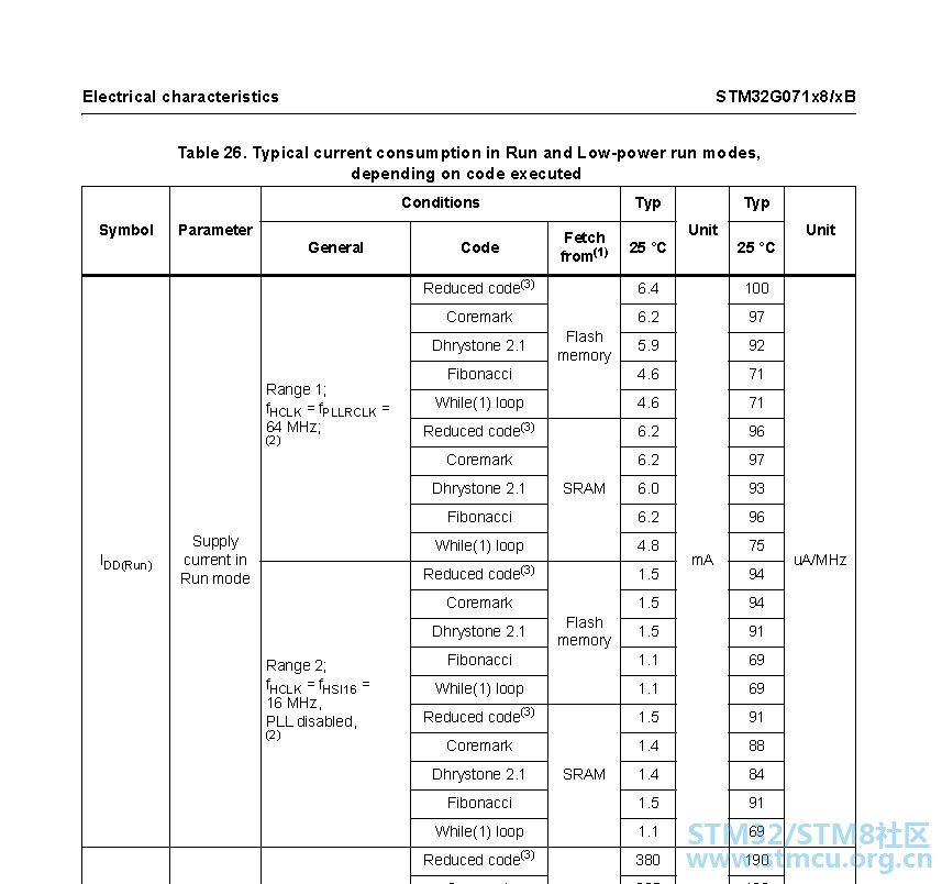

  看了STM32G071x8/xB数据手册,运行模式下功耗参数相当不错,于是动手测试了一下。得到的结果比较满意。* F8 c2 c# b6 c$ f% m
( O1 a4 D. i/ s7 p1 V! h  先看看数据手册(DS12232 Rev 2,第62页),RUN模式功耗大概100uA/MHz。
$ L+ @4 _+ U  t: x6 h+ F 17.jpg & Z& N% b9 u% f0 N7 G

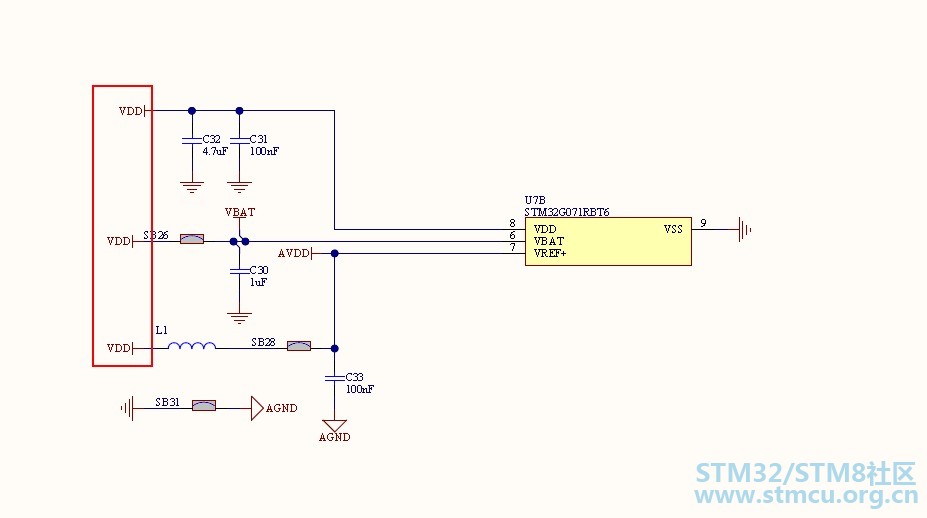

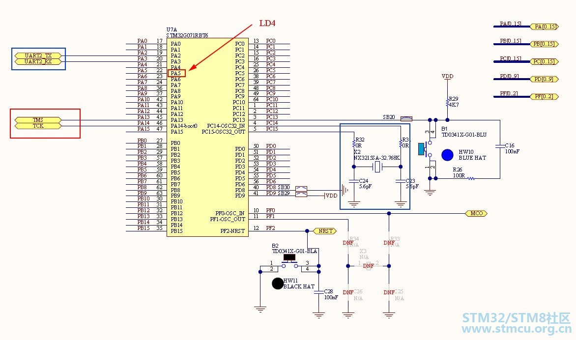

1 v2 z  ]5 m+ f  对照原理图,MCU连接外设的管脚不多。USART2两个管脚,SWD管脚,一个LED控制管脚。除此之外,用户按键、复位电路、外部晶振(不用的话)都没有功耗。
" P: ]1 N3 W, e5 Q- V  D 01.jpg 8 M: B' I7 }( p. {: u) D. U8 @
2 J- o% w4 m* X9 ~9 A% U

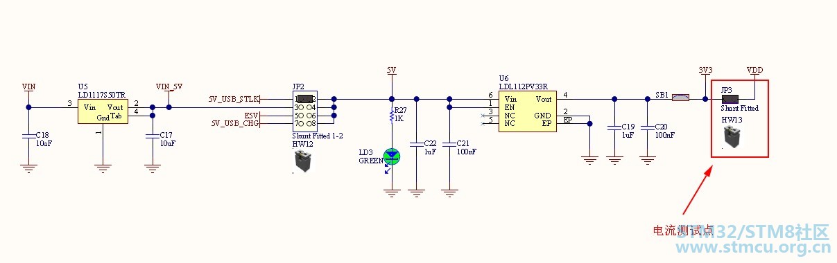

  可以看到三个电源都是接到了VDD,那么只要测试MCU
总电源VDD的入口电流就可以。2 Y. @- y% f" E1 b" H
7 D8 _2 Z1 N/ w% e. F6 v7 q2 W4 p. L' }; F
  JP3跳线帽移除,串联进去万用表,可测试电流。

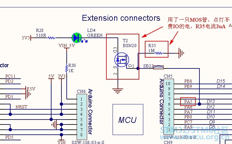

9 F; I% A2 S% f7 |6 N0 R. h  用了MOS管驱动
LED点灯,最大限度的减小了MCU IO口输出功耗对测试的影响,PA5高电平状态也就相当于有3.3uA的电流,低电平时更是避免了LED上拉电压对IO口的影响。, D. @. g% L5 G' q. S6 T

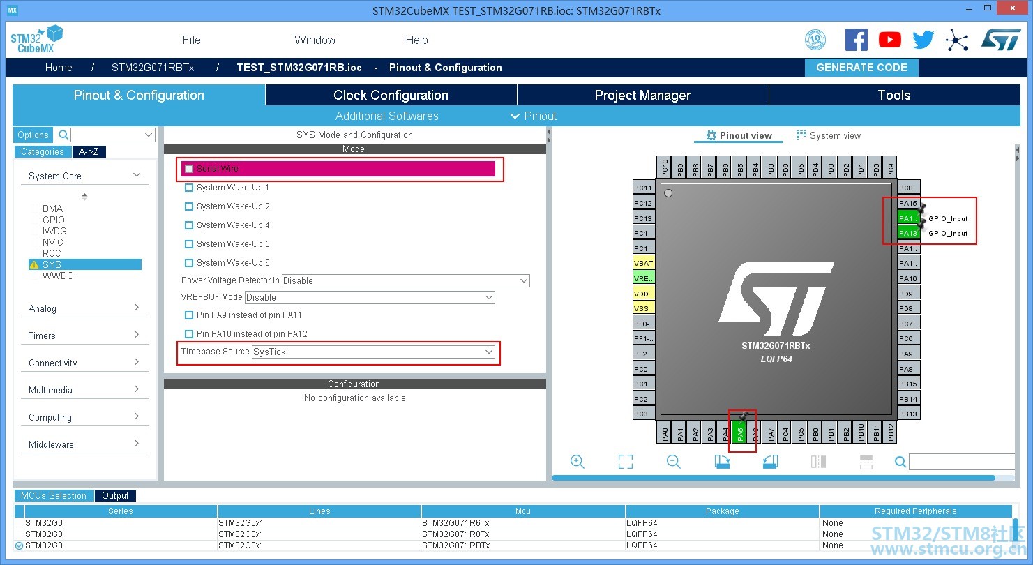

  用STM32CubeMX 5.0.1建立测试工程,步骤忽略。
  只使用了Systick计数器;PA5设置为输出;SWD功能禁掉,PA13、PA14作为IO输出功能);USART2_TX、USART_RX管脚没有处理,自然是作为默认输入状态,不产生功耗。; w+ \1 q" i# z2 Z
+ S. J  z. ^% k4 x# d7 y; Y" l

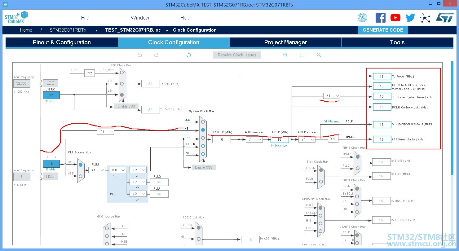

2 f1 F, @5 t' F7 G/ F& K  数据手册中提供了两种测试参数,即使用16MHz的内部时钟源,分别是系统时钟为16MHz和64MHz的状态,因此本次实验也对这两种状态分别测试。(贴末附有测试工程压缩包。)
6 g7 T4 Y5 ~; [7 X" }& h/ I
8 @9 {0 n6 s- R' Y4 t0 G
  16MHz系统时钟工程设置:7 }( b/ @! D8 O  l% }. Q4 x
3 z- P9 t. R9 j0 Q, t+ ?9 ?' Z; V  A) Q3 u

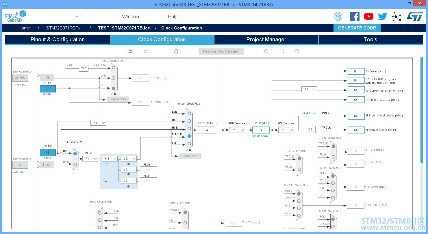

64MHz系统时钟工程设置:
- o) K' A; o/ a3 `* N) v5 R 13.jpg

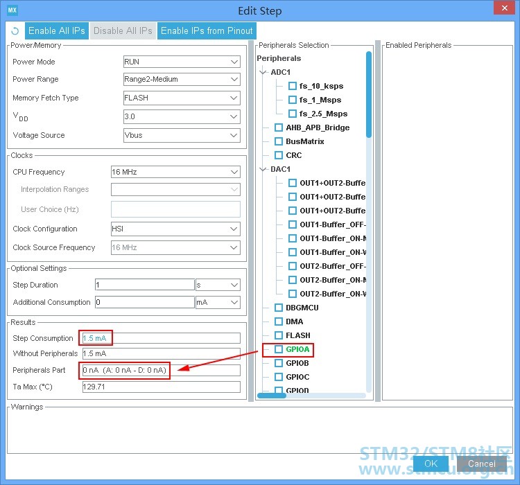

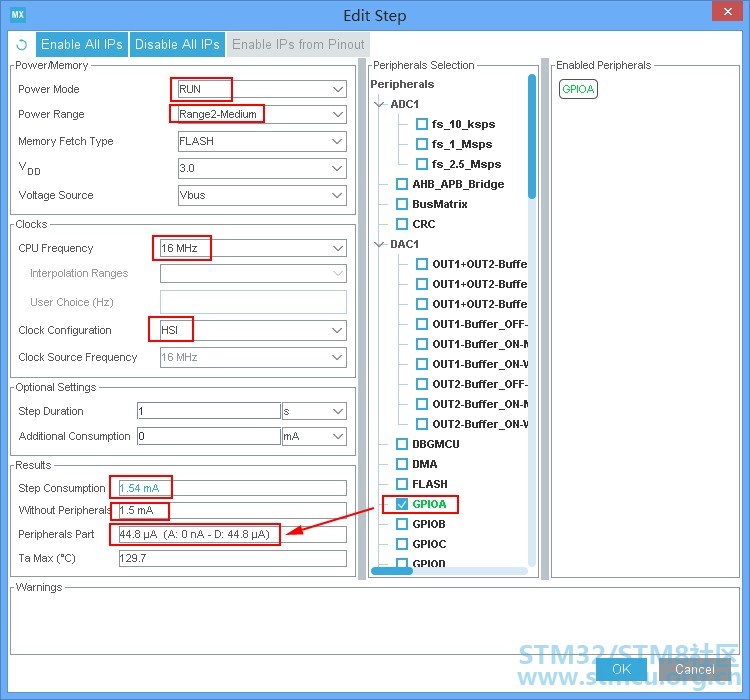

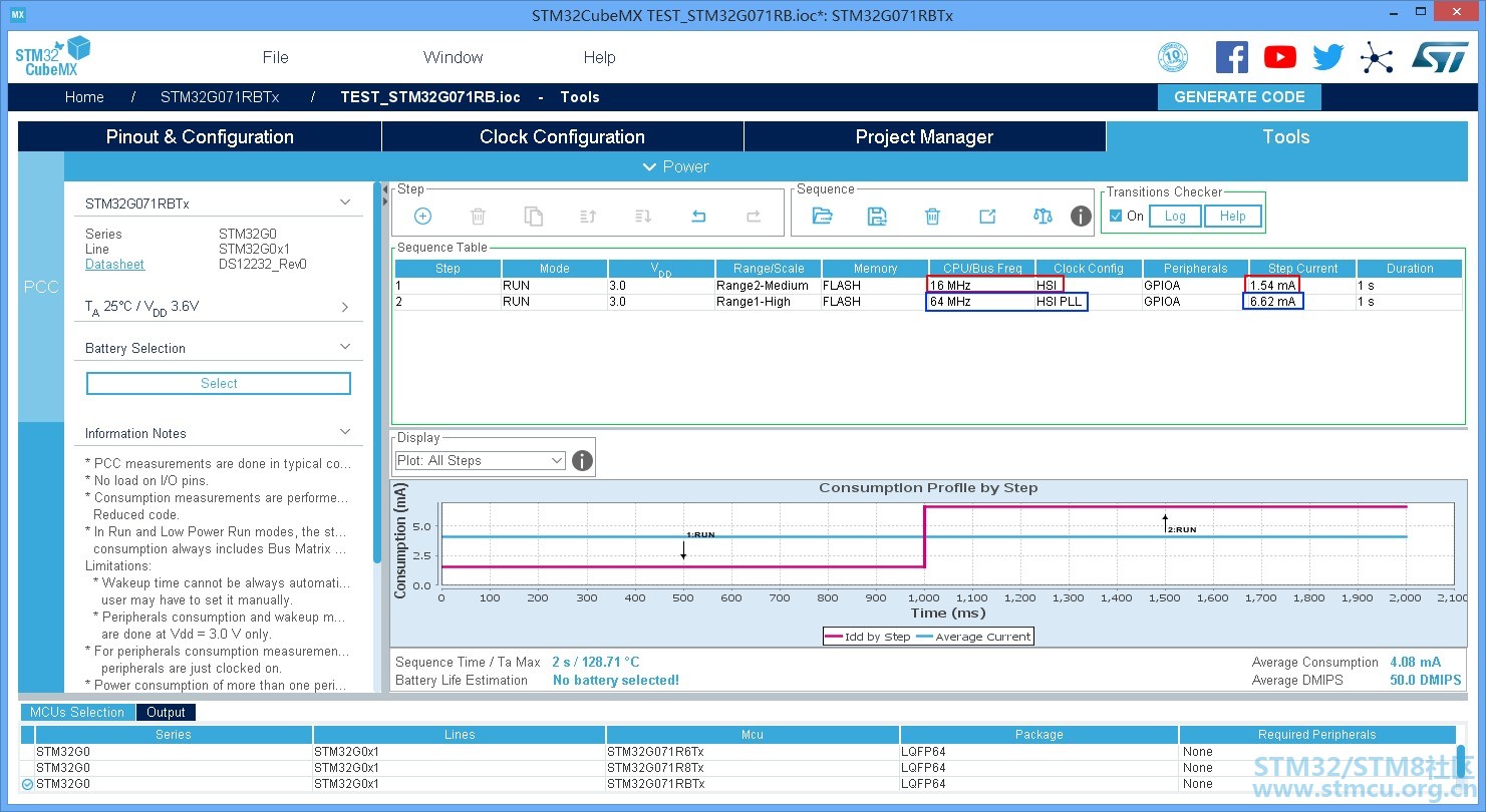

  先使用
STM32CubeMX的Tools工具对功耗进行估算,两种系统时钟下分别为1.54mA、6.62mA。; W$ p1 l4 T3 F/ u; M) ?
0 S0 J# N! x  |5 w: W* B9 W( |7 a; v$ h, |  E) C
  设置方法,点“Step”的“加号”添加方案,弹出设置选项。
" x8 s8 A2 ~6 }# \  如下图进行设置。由于要点LED灯,用到了GPIOA外设,因此需要勾上GPIOA,勾上后多出来功耗44.8uA;不添加GPIOA外设的功耗为1.5mA;相加得总功耗为1.54mA。4 n% d8 ^2 S% {/ w) ~* B
7 ?0 a  D6 K* K/ n6 t; k2 ]* o- l2 g) n
  对比添加GPIOA外设的功耗关系。
; h5 ^, m. T7 l/ w4 L" m  B 16.jpg

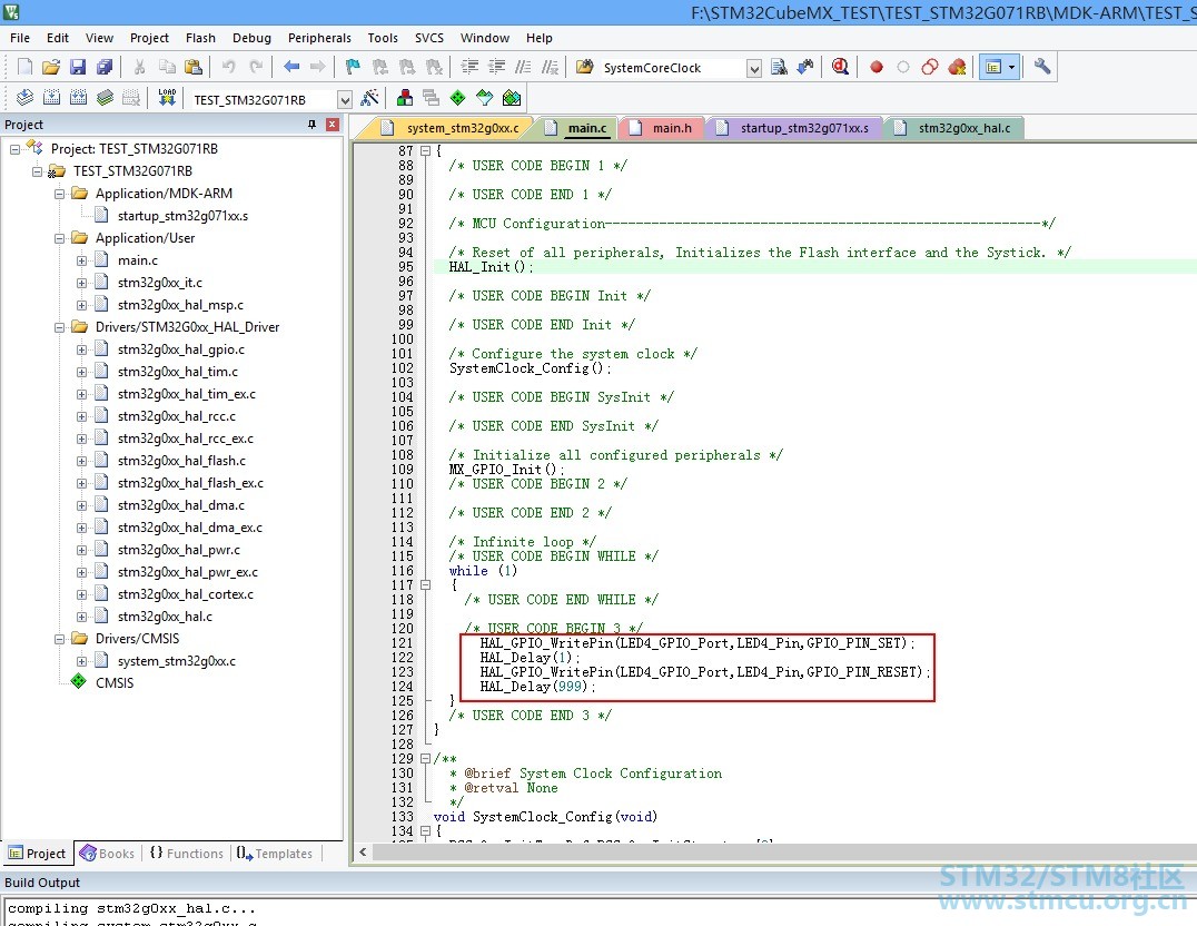

STM32CubeMX生成Keil测试工程。只“main.c”文件的主程序循环中,添加了HAL_Delay()延时和LD4闪灯。这时设置LD4点亮的延时参数为1ms,熄灭时间为999ms,也是为了最大程度降低点亮LED时,PA1管脚输出电流对整体功耗的影响。让LD4灯闪的目的,是让更直观的看到程序的确是在运行。(在
NUCLEO-G071RB板上LED丝印名称为LD4,在程序中用了LED4,见到本贴中的LD4或LED4,都是一回事,不必计较!)
/ w! L0 i0 V2 c/ U2 G1 L 21.jpg ' p+ L0 v2 ]7 L
. o9 @' |5 z4 D0 ~" h3 k
6 S6 K- {) u, E2 E+ z/ H

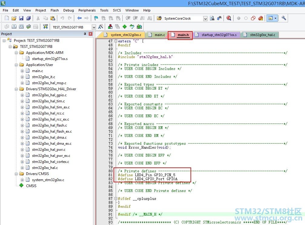

  “main.h”文件中自动生成有LED4的GPIO和Pin脚宏定义。
